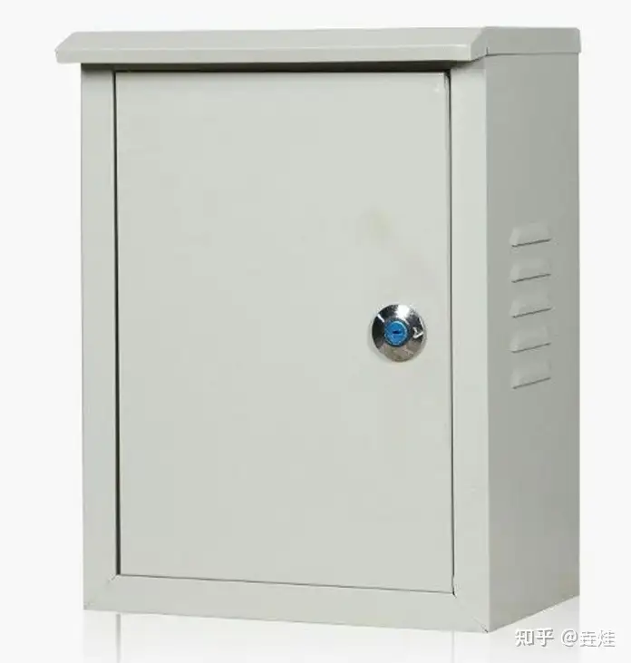

2025年的3月份,我终于下定了决心,克服了畏难情绪,决定在室外安装一个电箱,把群晖放到室外去。它长这样,我第1次成功了,室内终于不再有一丝噪音了。(大家继续看,如果只是这样,就没啥技术含量,也没有分享的必要)

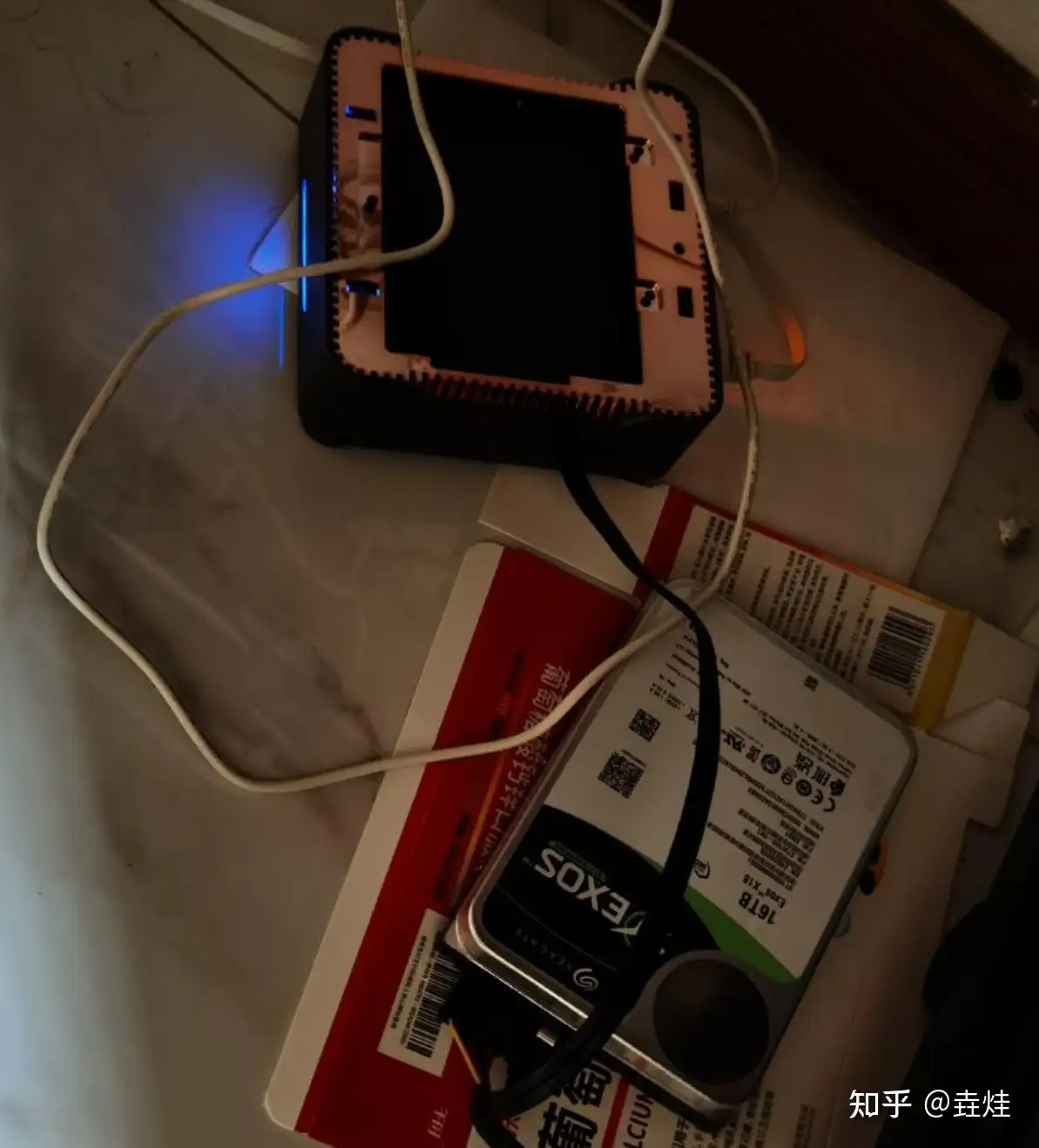

4月份的时候,我折腾迷你小主机,安装了飞牛,也是放在书桌下面。听以几天,发现没什么噪音。于是突发其想,将群晖机器上的一块机械硬盘拆了下来,挂到了飞牛上。
我试用了一周,噪音很小,真的很小。基本没有什么噪音,比台式主机的风扇声音都要小,而且机械硬盘的声音也消失不见了。

1,只要你把机械硬盘直接放在瓷砖地板上,机械硬盘的本身的噪音是以接受的。机械硬盘在休眠的噪音是非常非常小的,甚至是待机时的噪音也是十分小的。
那么为啥以前装在群晖里,噪音那么大呢?想来是因为群晖那个机壳子太薄了,产生了机械共振。群晖上面的硬盘扣具都是塑料的,用个塑料板来托住内部转速达到7500转/分钟的设备,能不响吗?有的伙伴是安装在机箱里,要知道现在的机箱大多也只有0.7毫米厚,而且有些还是卡扣安装,摇摇晃晃的,不响才怪。
所以硬盘最没有声音的安装方法:“直接放水泥地上”,如果还不够,硬盘上面再压一块砖头。而且水泥地还比较凉,根本都不需要风扇散热。
2,群晖的系统是在机器的每块硬盘上都安装DSM系统,这就导致了我即使添加一块sata固态,也很难让机械硬盘休眠。尤其是安装了drive套件以后,硬盘处在每隔几十秒就被唤醒的状态。
相比较飞牛就好多了,飞牛只需要把系统安装在机器内部的固态盘上。机械硬盘是以挂载的形式,只要到了休眠时间就肯定休眠,不易受干扰。我需要实时同步的资料并不多,所以实时同步的资料都存放在固态硬盘上。减少了大容量机械硬盘的使用,变相地可以延长硬盘的寿命。
3,飞牛消耗的CPU和内存资源很少,迷你主机的小风扇都不怎么转。如果有条件的可以直接购买无风扇版本的迷你主机,毕竟直接放在水泥地上,也可以给主机散热的。——就是散热风扇彻底取消。
