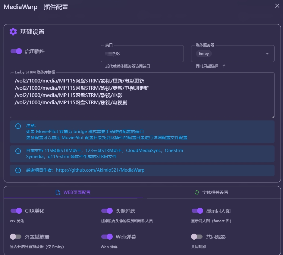

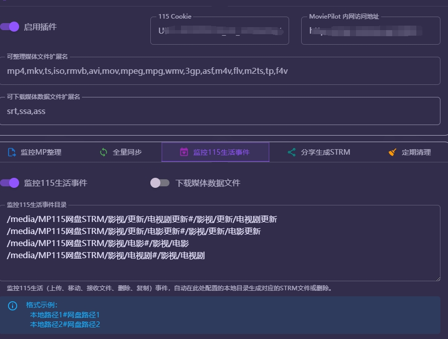

1、安装115网盘STRM助手,配置如图。打开strm文件地址,能显示下载表示成功
2、安装MediaWarp,配置如图。日志显示正在运行,表示成功。这里注意监听端口是你自己设定的,emby通过这个端口访问才是302,之前的端口仍然是走流量的。

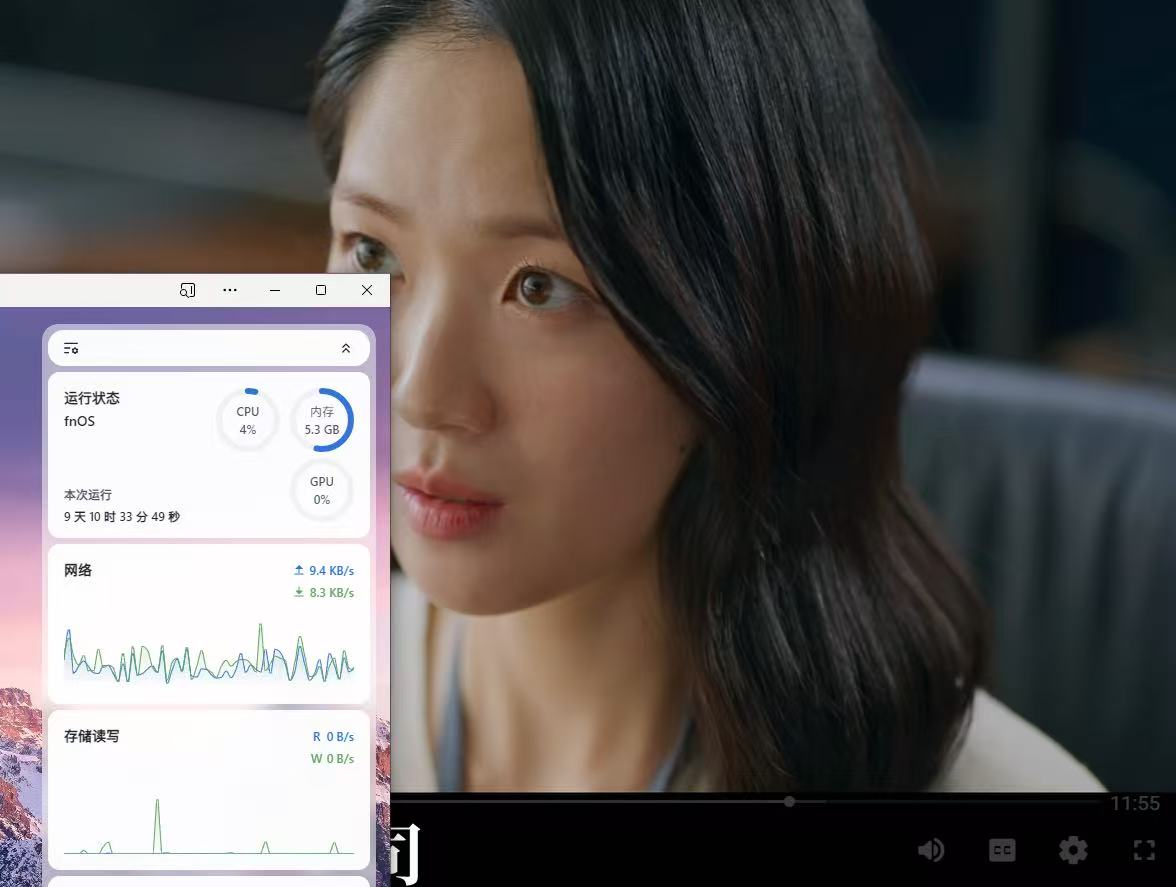

效果看图

2025-6-4 11:33:37 显示全部楼层
MediaWarp貌似没起作用啊,设置的监听端口比如8099访问emby怎么不通呢。而助手生成的strm挂上emby然后原端口播放日志显示直连。
21
2025-6-4 13:04:26 显示全部楼层
经过动手实操一遍补充两点:
一是,作者提醒过“如果 MoviePilot 容器为 bridge 模式需要手动映射配置的端口”一时没明白这个意思。这里要给mp2映射一个端口,是给mediawarp这个插件用的。
二是,如果想达到作者所说的这种效果:
当客户端需要访问某个影片时,MediaWarp 会尝试将客户端的请求重定向至远程服务的资源中,此时客户端会直接从远程服务中获取影片资源,流量不再经过 Emby 服务端,即不再受到宽带上行速率的限制
当客户端由于无法正确访问到远程服务器资源,例如浏览器拦截跨域请求、远程服务对请求头进行身份认证、客户端不支持影片资源格式(例如在浏览器中无法播放 H265 编码的视频)抑或是客户端需要转码播放时,客户端会请求推流播放,此时 MediaWarp 会将请求转发至 Emby 服务器,流量会再次经过 Emby 服务器(注:可在 MediaWarp 中配置,强制禁止进行转码,以拦截请求)
要去修改配置,把False:强制关闭转码 改成True:保持原有转码设置。
就是能直连播放的就直连播放,不能就退回服务器请求转码播放。
实际测试,流量使用手机网页超出码率等因素直连无法播放的影片的情况下会返回服务器转码(看播放详情和服务器后台)。PC网页端和手机app端有的影片可以直接播放,而相同情况有的影片却放不出,暂不清楚原因。
总体来说差不多已经达到作者所说的这种效果啦。

2025-6-12 16:07:25 显示全部楼层
115网盘插件出现这个,大佬知道怎么解决吗? [PIP] 策略:代理 安装依赖失败,错误信息:命令:/usr/local/bin/python3 -m pip install -r /app/app/plugins/p115strmhelper/requirements.txt --proxy http://192.168.9.10:7890,执行失败,错误信息:ERROR: Ignored the following versions that require a different python version: 0.0.5.11 Requires-Python <4.0,>=3.12; 0.0.5.11.1 Requires-Python <4.0,>=3.12; 0.0.5.11.2 Requires-Python <4.0,>=3.12; 0.0.5.11.3 Requires-Python <4.0,>=3.12; 0.0.5.11.4 Requires-Python <4.0,>=3.12; 0.0.5.11.5 Requires-Python <4.0,>=3.12; 0.0.5.11.6 Requires-Python <4.0,>=3.12; 0.0.5.11.7 Requires-Python <4.0,>=3.12; 0.0.5.11.7.1 Requires-Python <4.0,>=3.12; 0.0.5.11.7.2 Requires-Python <4.0,>=3.12
你这个没挂http代理,下载不了 挂个http  详情 回复

2025-6-19 18:32:48 显示全部楼层
仲逸x 发表于 2025-6-12 16:07
115网盘插件出现这个,大佬知道怎么解决吗? [PIP] 策略:代理 安装依赖失败,错误信息:命令:/usr/local/ ...
是版本问题,重新拉去镜像就好了,谢谢  详情 回复

2025-6-20 16:23:42 显示全部楼层
emby原本端口是8096
MediaWarp反代端口设置8097
这里搞不懂,怎么用8097端口
望老哥解答

2025-7-9 11:17:08 显示全部楼层
飞牛在天 发表于 2025-6-4 13:04
经过动手实操一遍补充两点:
一是,作者提醒过“如果 MoviePilot 容器为 bridge 模式需要手动映射配置的端 ...
请问要怎么填端口地址访问302的媒体服务器呢,我按照教程设置了端口,但是按照jellyfin的地址然后把端口改成插件里的端口了,访问不了jellyfin的服务器,不知道哪里有问题

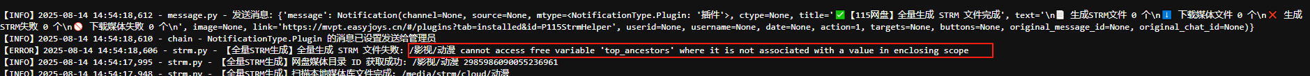

2025-8-14 15:00:13 显示全部楼层
你们全量同步有遇到问题吗
cannot access free variable 'top_ancestors' where it is not associated with a value in enclosing scope
2025-8-16 21:05:33 显示全部楼层
经过动手实操一遍补充两点:
——————————————大佬,就是这一句我没搞清楚什么意思啊,具体在哪里设置呢?
