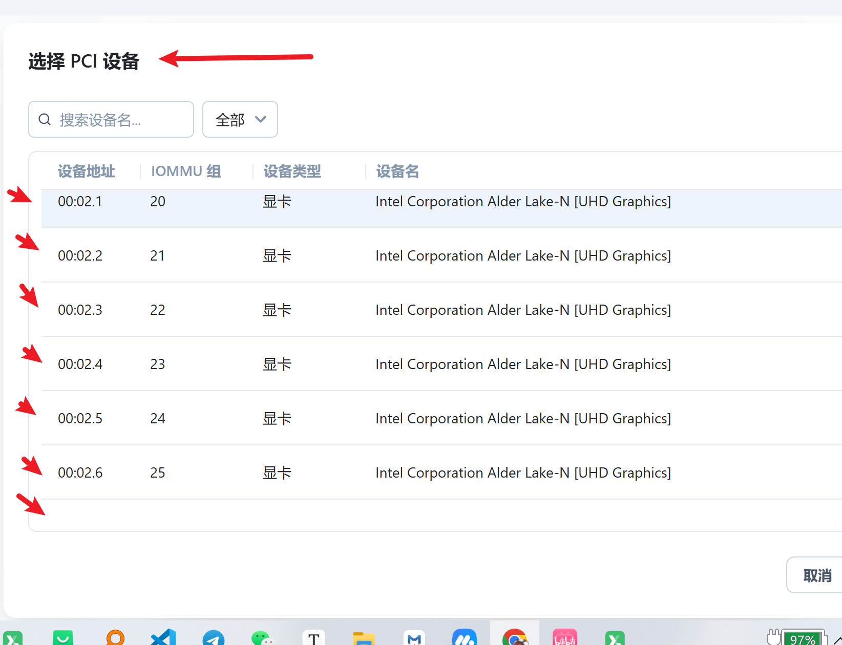

echo "devices/pci0000:00/0000:00:02.0/sriov_numvfs = 7" >> /etc/sysfs.conf
这里的7是最大,1-7都可以,不是分7/1,是可以给7个设备直通,全都是共享百分百的性能
步骤6:重启就ok了!!!!
这里直通的时候随便选一个就行啦,一共7个

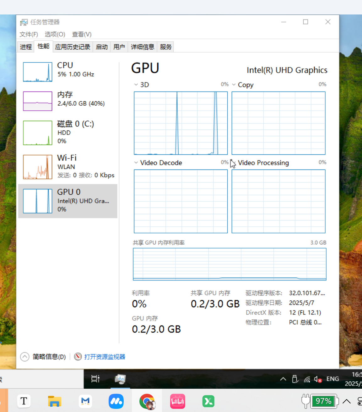

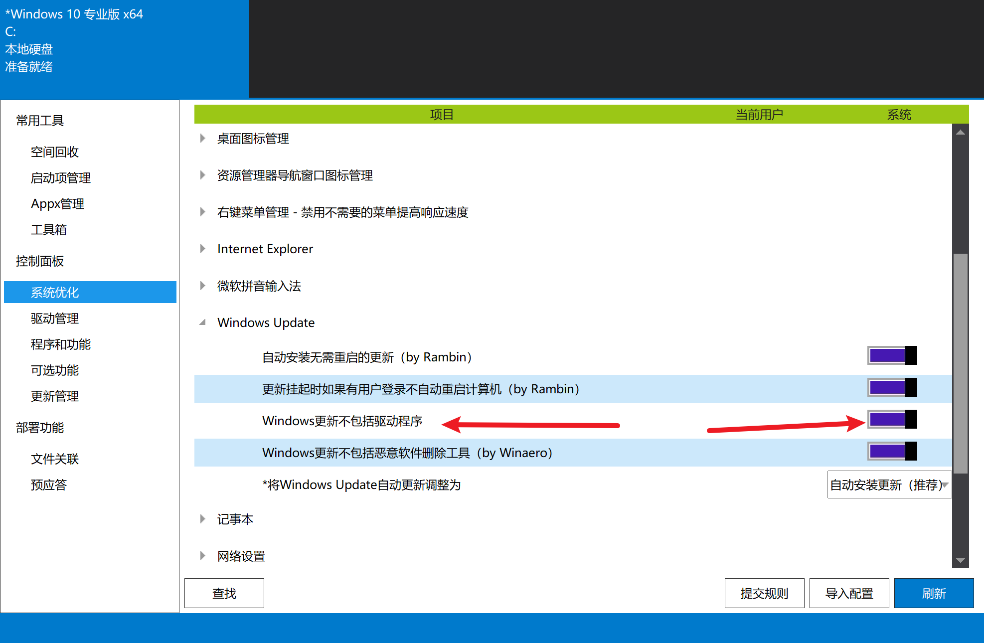

教程中遇到的问题:就是win自动更新会覆盖驱动,导致驱动错误,用dism++或者其他方法禁用win的更新中的驱动更新,然后收到到英特尔官网下载驱动打进去就行了,例如本机n200就找n200的驱动
