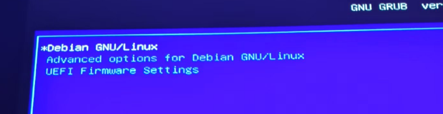

(这张照片应该是开始加载系统前的页面,这里一直保持的默认配置没有做过变更)

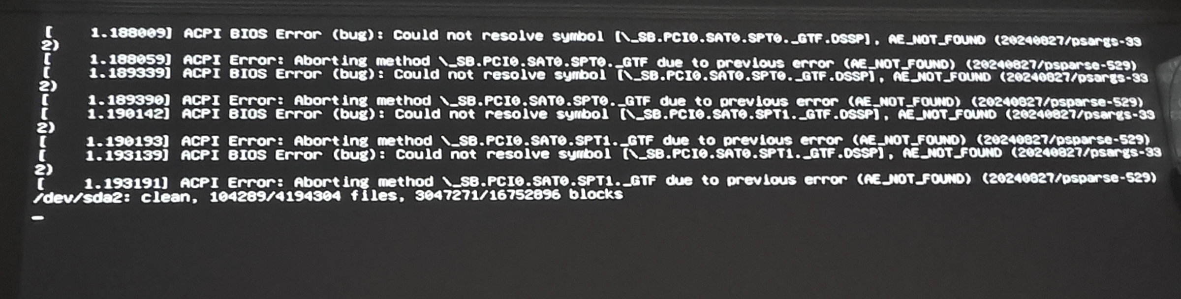

(开始出现报错)

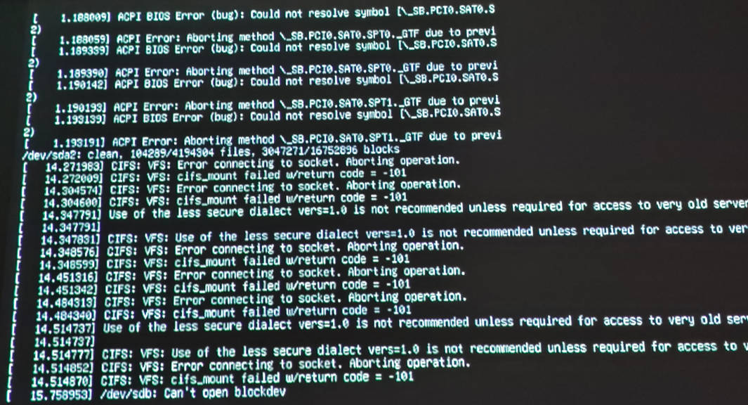

(开始出现CIFS并进入反复循环)
经过上述的过程,最后清屏,显示fnOS 和login,然后继续刷新堆叠CIFS开头的报错
