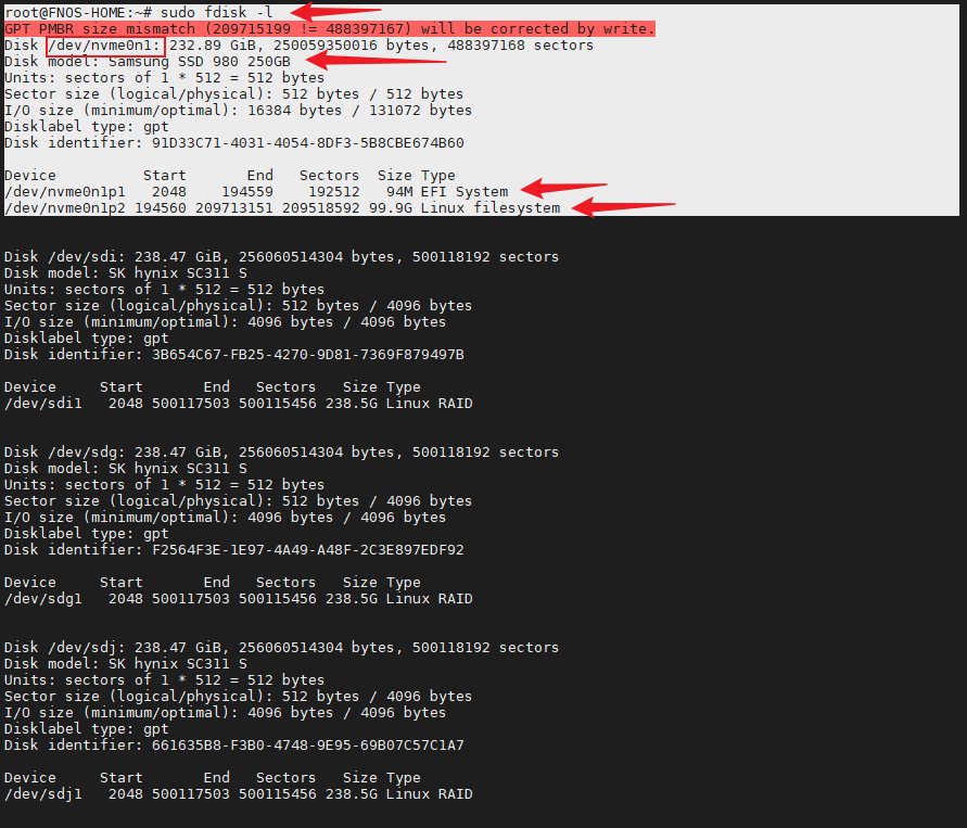

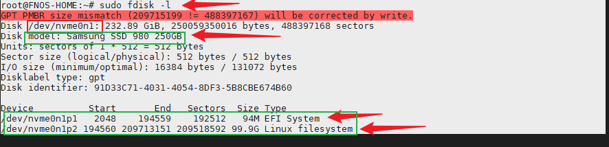

查看系统盘具体位置
首先ssh工具链接飞牛 - 使用 sudo -i 输入密码 切换到root用户
执行以下命令
sudo fdisk -l
如图所示,查找系统盘的名称和容量复制路径 例如上图所示:/dev/nvme0n1 核对确认硬盘名称、容量和分区

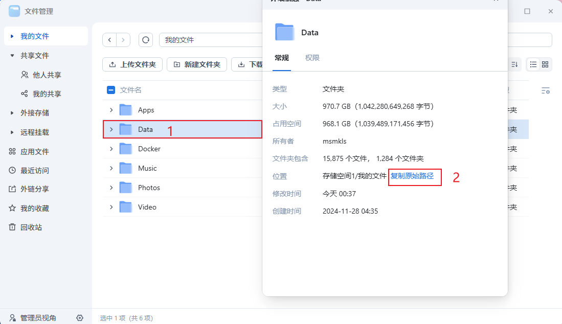

备份系统盘到指定存储空间
复制要保存的位置,也就是绝对路径,如图,这里是1存储空间也就是vol1下的Data,方便后面下载使用

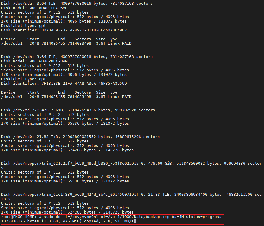

sudo dd if=/dev/nvme0n1 of=/vol1/1000/Data/backup.img bs=4M status=progress
解释:
/dev/nvme0n1 替换你的系统分区不要直接复制上面的
/vol1/1000/Data/backup.img /vol1/1000/Data/是复制的绝对路径(也要替换成你的),backup.img是要保存的文件名
回车后等待备份完成,依据你系统盘大小备份,这里要注意,即使你系统盘只用60G,系统盘是120G,备份的大小是120G,备份后可下载到本地电脑,为下一步还原做准备

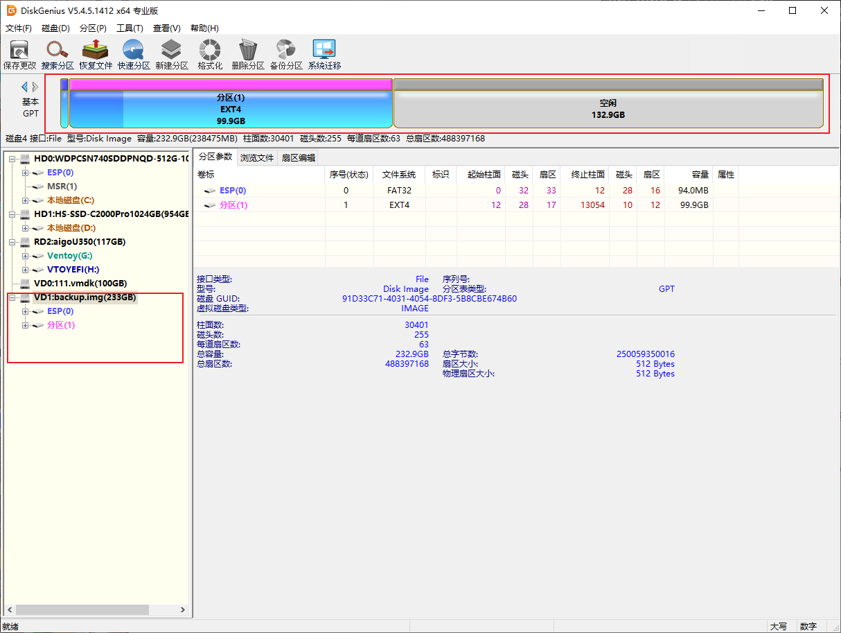

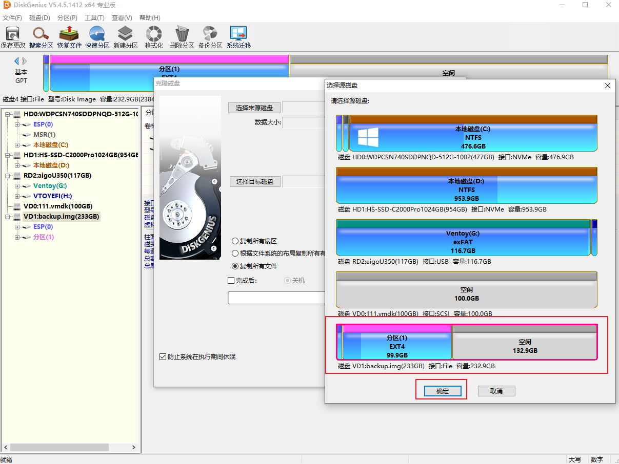

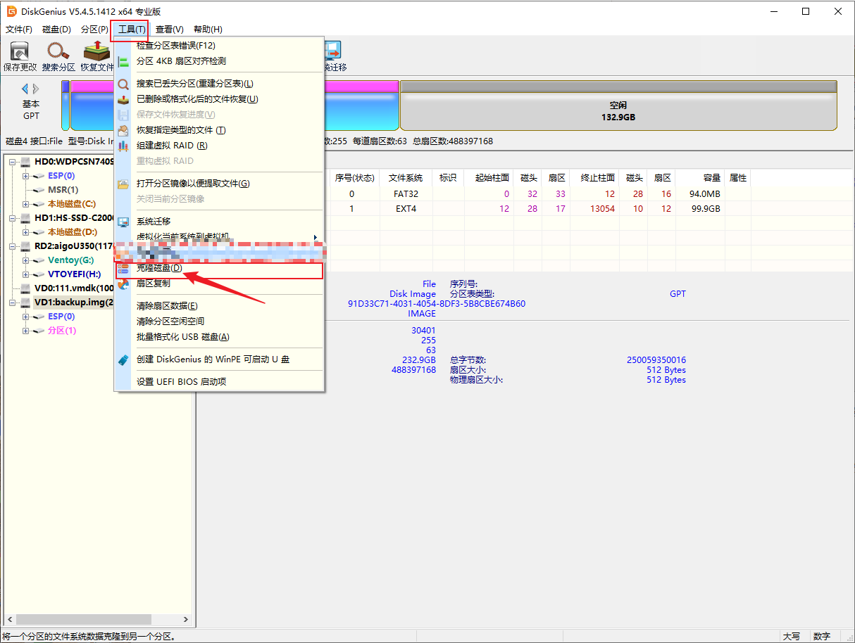

这里借助DiskGenius工具,打开下载到本地的 backup.img系统备份文件
打开DiskGenius - 磁盘 - 打开虚拟磁盘文件 - 选择backup.img

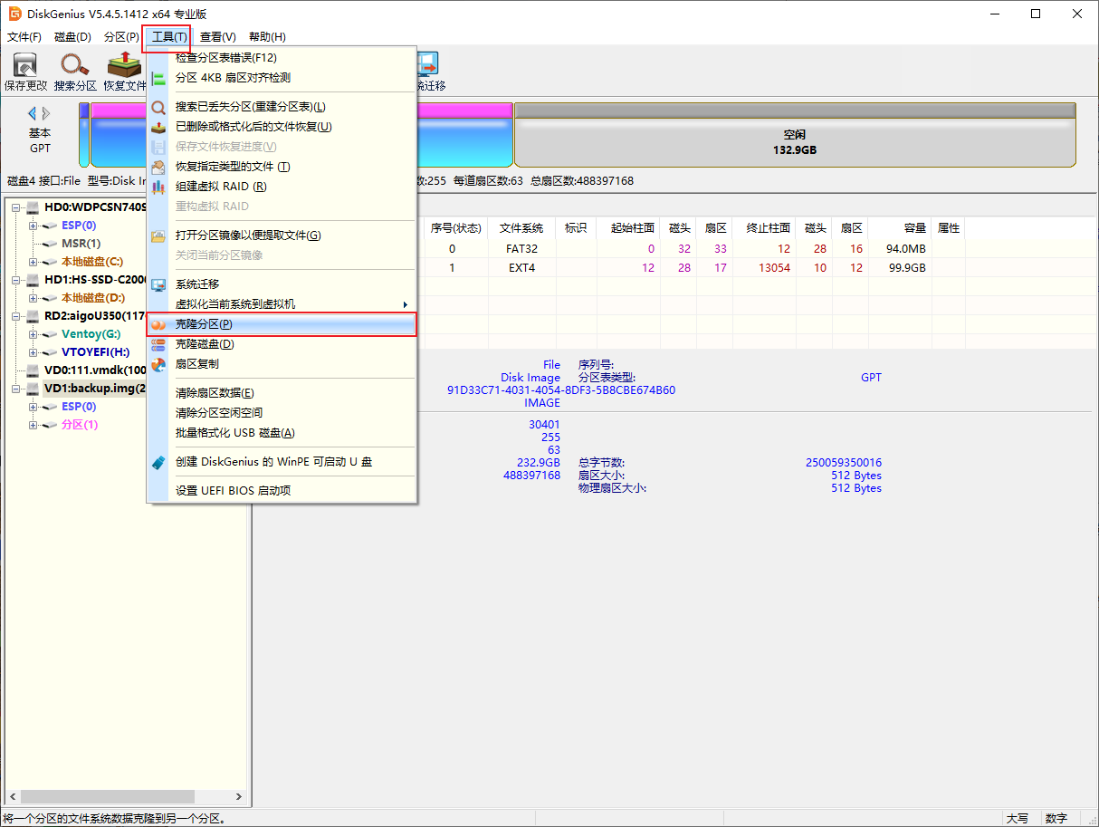

选择 克隆磁盘
接下来 工具 - 克隆磁盘 - 选择源磁盘 - 选择目的磁盘 克隆即可(当然目的磁盘最好大于等于源磁盘)

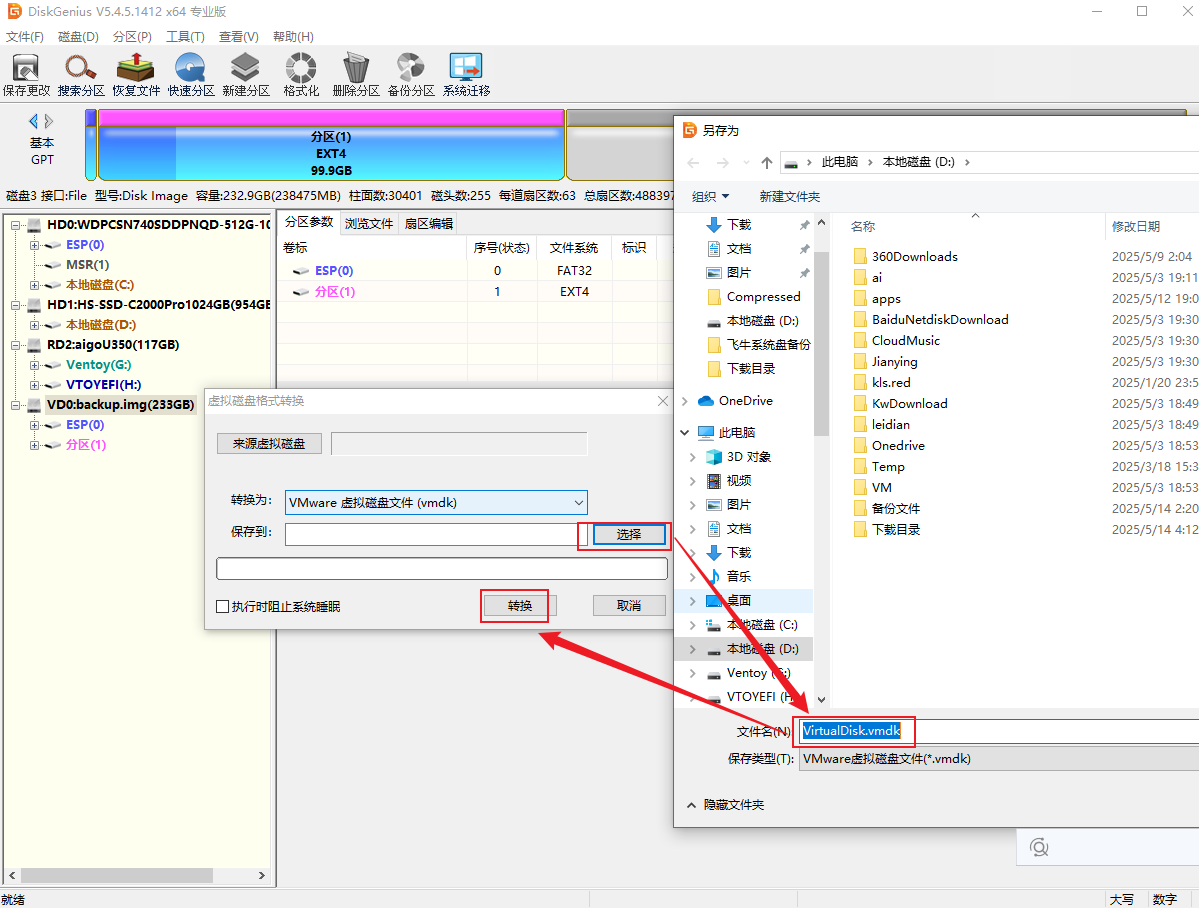

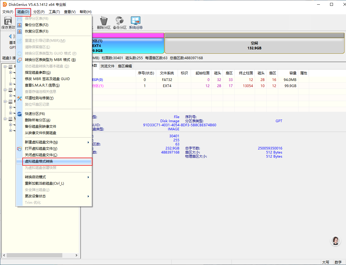

迁移系统到虚拟磁盘(esxi)
还是DiskGenius工具,打开下载到本地的 backup.img系统备份文件
磁盘 - 虚拟磁盘格式转换 - 选择保存路径 转换即可得到vmdk文件
选择保存路径和文件名。选择转换即可
把文件上传到esxi作为引导分区,当然开机前,要设置好引导方式uefi之类的,把原来的存储磁盘分区,全部直通到该虚拟机即可。

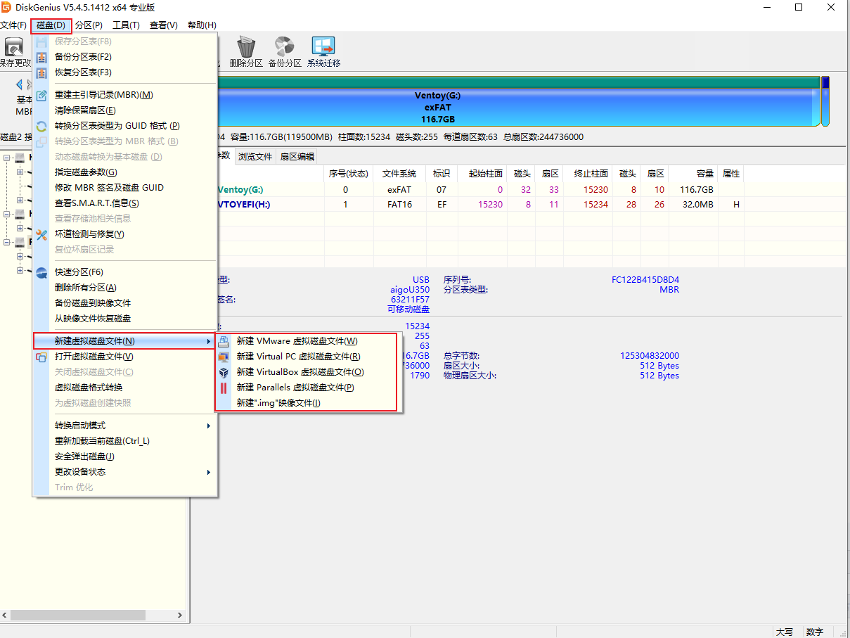

这个比较简单,把拆下来的系统盘,接到win电脑,打开DiskGenius
选择你要的虚拟磁盘格式,也就是你要在哪个虚拟环境下使用的文件格式。(这里还是以esxi格式为主)

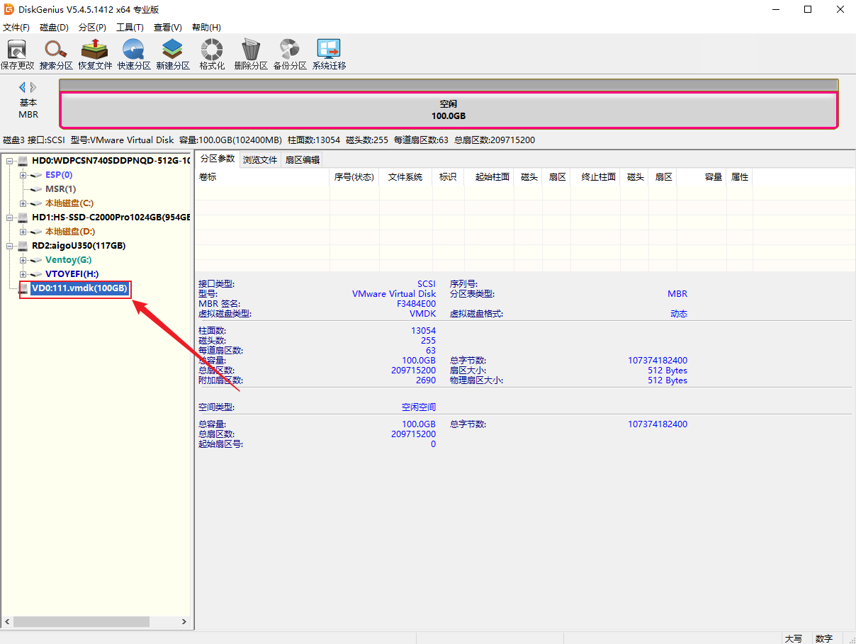

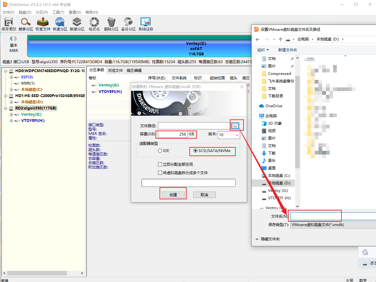

磁盘 - 新建虚拟磁盘文件 - 新建VMware虚拟磁盘文件
选择保存路径,输入保存虚拟磁盘文件名称(建议用英文),容量大小大于等于源磁盘大小
点击创建后可以看到创建的虚拟磁盘文件,我这里演示起的名字是111,容量100G

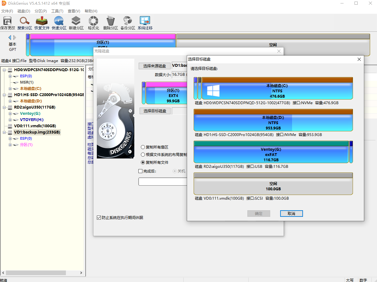

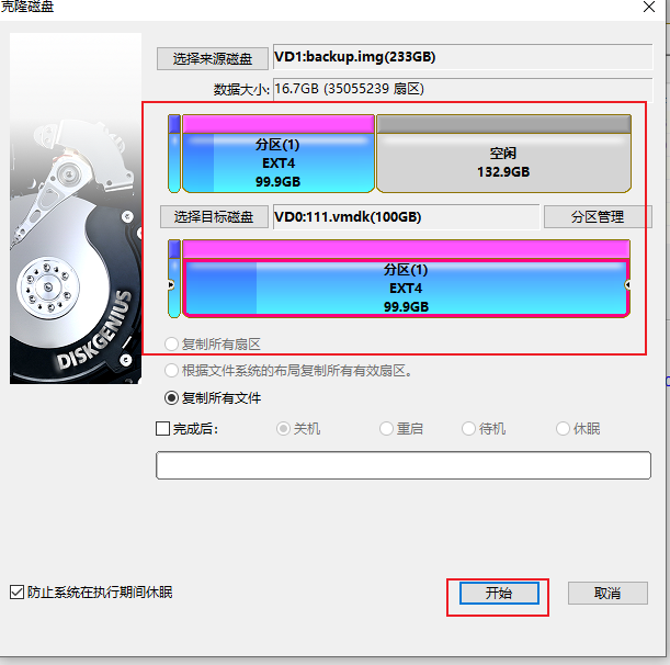

选择系统分区 - 工具 - 克隆磁盘 - 选择源磁盘 - 确定 - 选择目标磁盘
就是创建的刚创建的100G虚拟磁盘 - 确定
点击开始等待完成即可。

查看系统盘具体位置
执行以下命令
sudo fdisk -l
备份系统盘到指定存储空间
解释:/dev/nvme0n1 替换你的系统分区不要直接复制上面的,然后/vol1/1000/Data/backup.img
接下来 工具 - 克隆磁盘 - 选择源磁盘 - 选择目的磁盘(物理磁盘) 克隆即可(当然目的磁盘最好大于等于源磁盘)

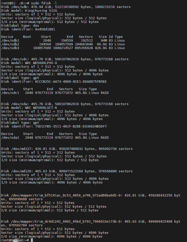

大佬,我这个和你的好像不一样,我下一步复制要写哪个路径
以我这个为例(绿色),我是以uefi的方式进行引导和安装的,这个是三星的980 250G 下面有两个分区,一个是efi引导分区一个linux系统分区 如果你是传统模式引导或安装的,去根据磁盘名称,磁盘大小,以及分区去判断  详情 回复
如果你是传统模式引导或安装的,去根据磁盘名称,磁盘大小,以及分区去判断,一般来说是第一个,sdb也就是500G那块,空间较大,如果有多余的m2接口建议你直接使用DiskGenius克隆到新的盘,然后插回到nas,进入debian-live iso,使用磁盘工具进行未分配空间调整新的引导盘

2025-8-31 16:59:00 显示全部楼层
这条命令需要很长实际 bash断开就麻烦,应该先进入screen再执行,仅是个建议。
200G很轻松,除非你自己干扰网络,影响链接  详情 回复
