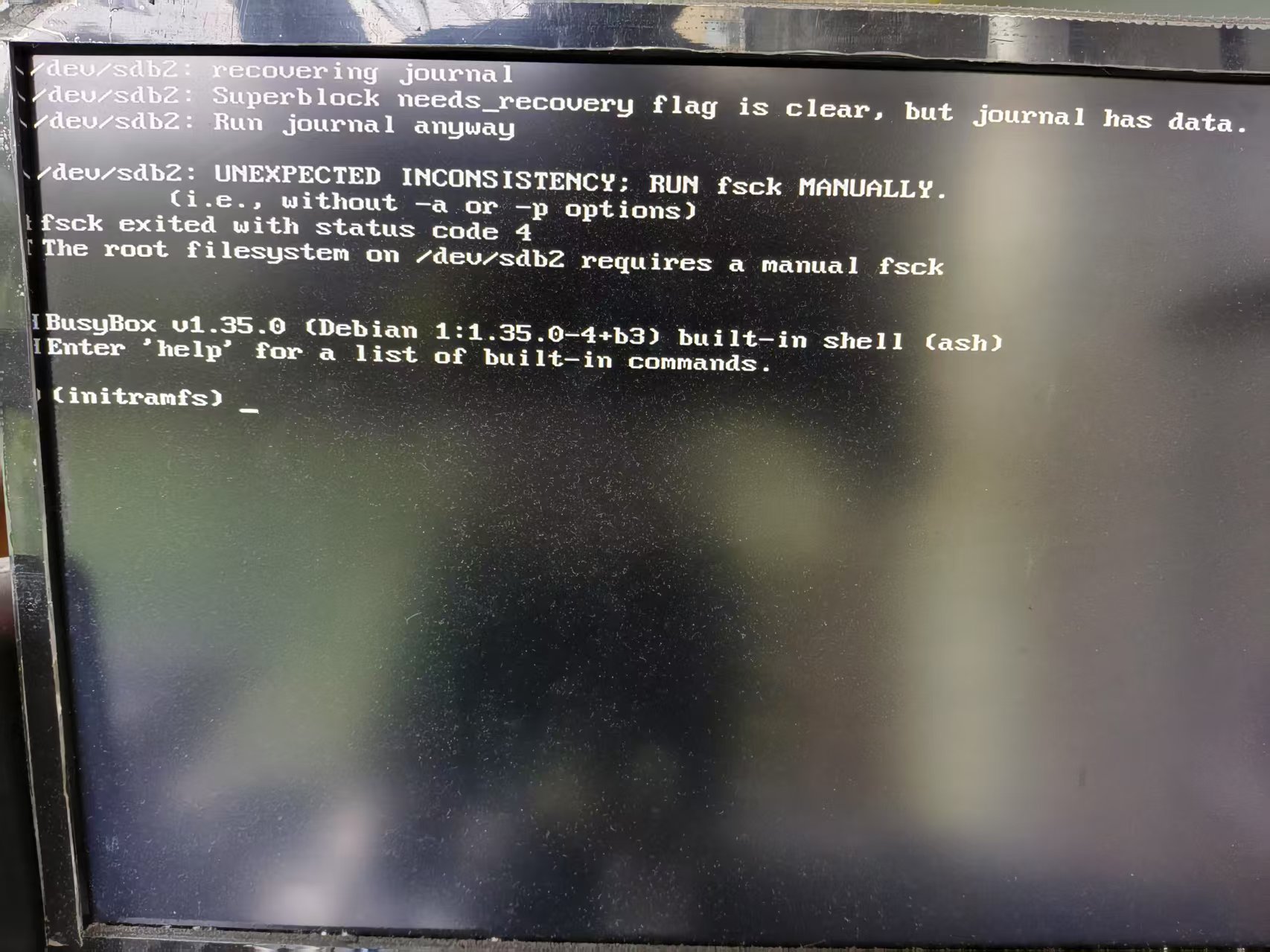

机器用1panel设置每天晚上自动关机,今天早上起来手动开机后,突然发现进不了系统,进入了如下的initramfs。
本人小白,用了豆包查找解决方案,尝试了进入recovery mode,然后fsck -y /dev/sdb2,提示superblock needs recovery flag is clear, but journal has data. unable to set superlog flags on dev sdb2
此外还有个疑问,我的机器是用了ssd装系统,sata口接HDD硬盘,我觉得系统应该在sda上吧,怎么会提升sdb2的问题

输入 fsck /dev/sdb2 然后按照提示操作
已经执行了fsck -y /dev/sdb2,提示superblock needs recovery flag is clear, but journal has data. unable to set superlog flags on dev sdb2  详情 回复

2025-5-16 17:18:12 显示全部楼层
dangouseboy 发表于 2025-5-15 17:10
已经执行了fsck -y /dev/sdb2,提示superblock needs recovery flag is clear, but journal has data. un ...
你还是别折腾了,你让飞牛那边找个技术给你恢复把,别到时候数据没了,

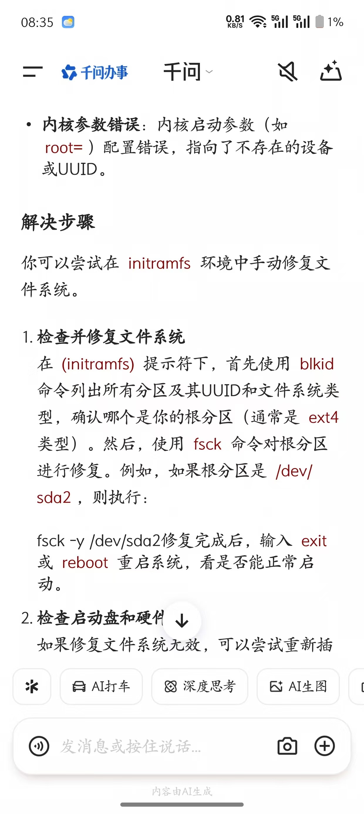

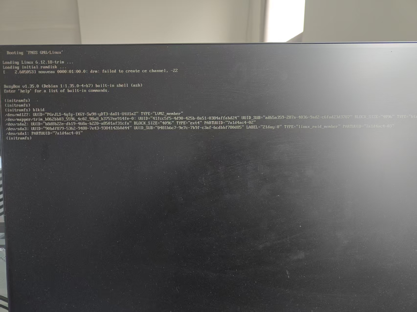

我也出现这个问题了,,   家里停电了  然后第二天开机就这样了 , 千问搜了一下解决办法  ,,  照着试了一下  还真的解决了      (在(initramfs)提示符下,首先使用 blkid命令列出所有分区及其UUID和文件系统类型,确认哪个是你的根分区(通常是 ext4类型)。然后,使用fsck 命令对根分区进行修复。例如,如果根分区是 /dev/sda2,则执行: fsck -y /dev/sda2修复完成后,输入exi或 reboot 重启系统,看是否能正常启动,)
2026-4-14 08:44:26 显示全部楼层
987a2b9c37e563df2875b1529fd27519.jpg 照着试了一下,, 还真可以了 但是飞牛断 电怎么会这么严重呀,,, 小白不会操作的 还真是不行 这系统也太脆弱了 就断一下电 就这样了
