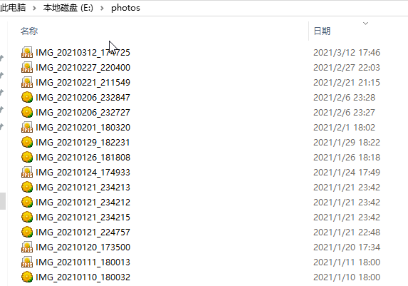

需要的软件:
  1. 照片时间修复PhotoTimeFix
  2. 文件与照片批量重命名工具Qphotorenamer
  3. 照片整理专家

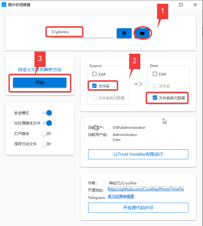

根据文件名给照片文件系统元数据修复:
前后对比:

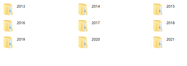

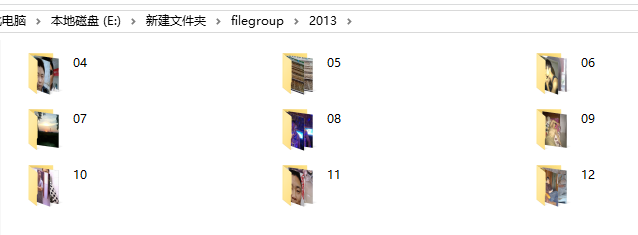

  1. 整理前:
  2. 整理后:

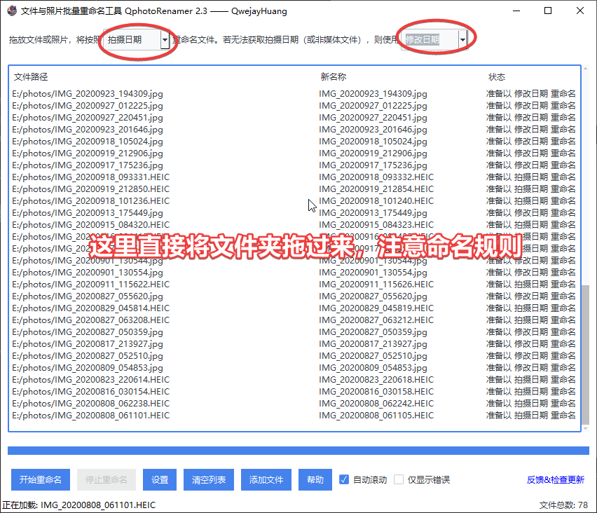

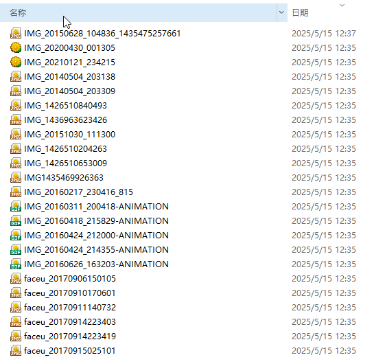

图片重命名(因为有些图片命名不规范,特别是微信或者其他软件保存的图片)
根据文件名写入缺失的拍摄时间
文件夹整理

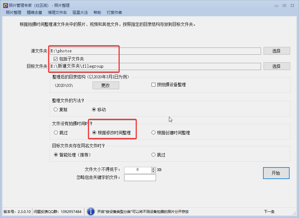

  1. 打开照片管理专家
最终效果

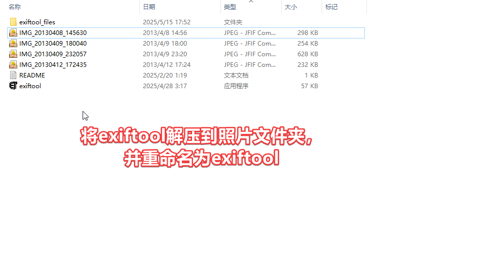

2025-5-20 21:18:23 显示全部楼层
.\exiftool.exe '-FileCreateDate<filename' *.jpg //将文件名中的时间设置为文件创建时间
.\exiftool.exe '-FileModifyDate<filename' *.jpg //将文件名中的时间设置为文件修改时间
.\exiftool '-DateTimeOriginal<FileModifyDate' *.jpg //将修改时间设置为文件拍摄时间
.\exiftool '-DateTimeOriginal<filename' *.jpg //将文件名设置为文件拍摄时间
//将文件名设置为文件拍摄时间

第一个,照片时间修复工具就可以转换  详情 回复
