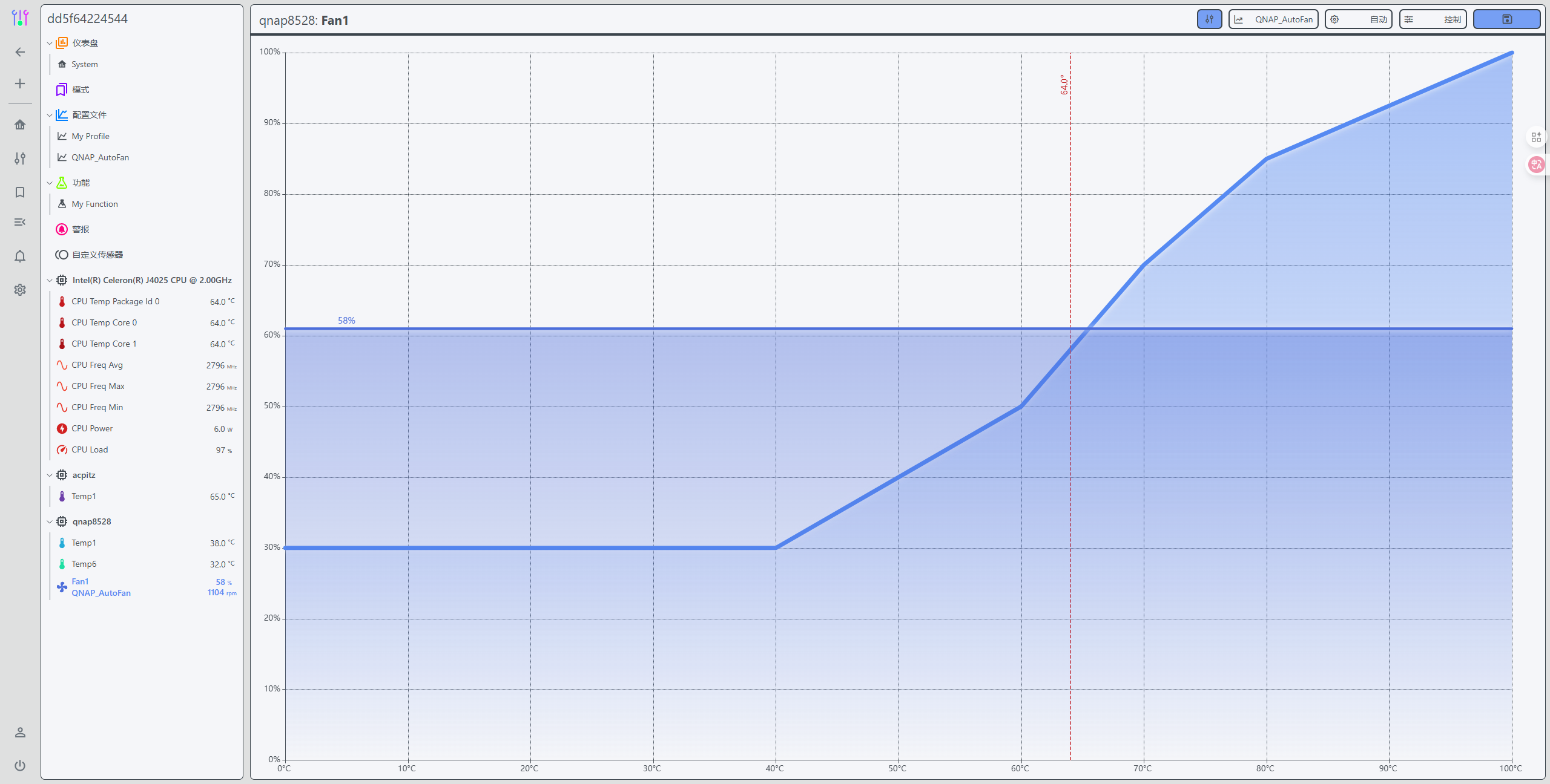

我也是TS-451D,在论坛里找的帖子,配合豆包。先按照这个安装驱动https://club.fnnas.com/forum.php?mod=viewthread&tid=23613&page=1#pid151283,然后按照这个安装coolercontrol部分控制风扇转速https://club.fnnas  详情 回复

我也是TS-451D,在论坛里找的帖子,配合豆包。先按照这个安装驱动https://club.fnnas.com/forum.php?mod=viewthread&tid=23613&page=1#pid151283,然后按照这个安装coolercontrol部分控制风扇转速https://club.fnnas.com/forum.php?mod=viewthread&tid=39606&highlight=,刚折腾好,完美控制风扇。
实在看不懂就直接把文章链接发给豆包,打开深度思考然后和豆包说“我是小白这个教程不够详细,能否帮我整理一份详细的操作方法”他就会把每一步操作都拆开了告诉你,哪一步操作完没把握或者遇到问题问豆包(把你输入的命令和输出的结果一起复制给豆包)
根据你的建议,终于弄好了,我准备出个小白超详细的教程发出来,相关截图,我已经收集好了  详情 回复
