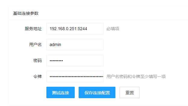

登陆之后,设置连接参数:

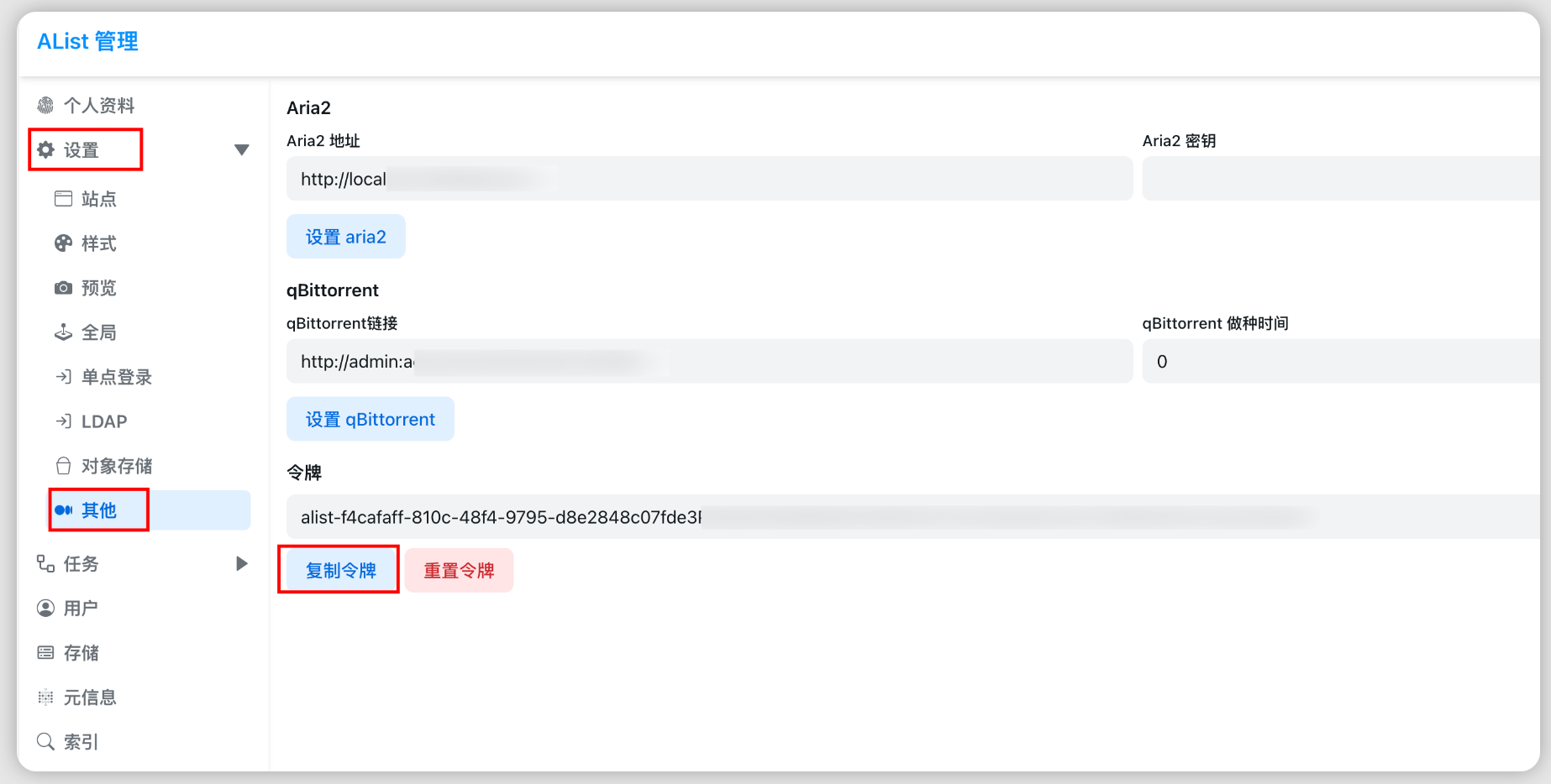

服务地址就是你的ALIST访问地址,账号密码和令牌二选一即可,令牌的位置在ALIST中下图的位置查找:

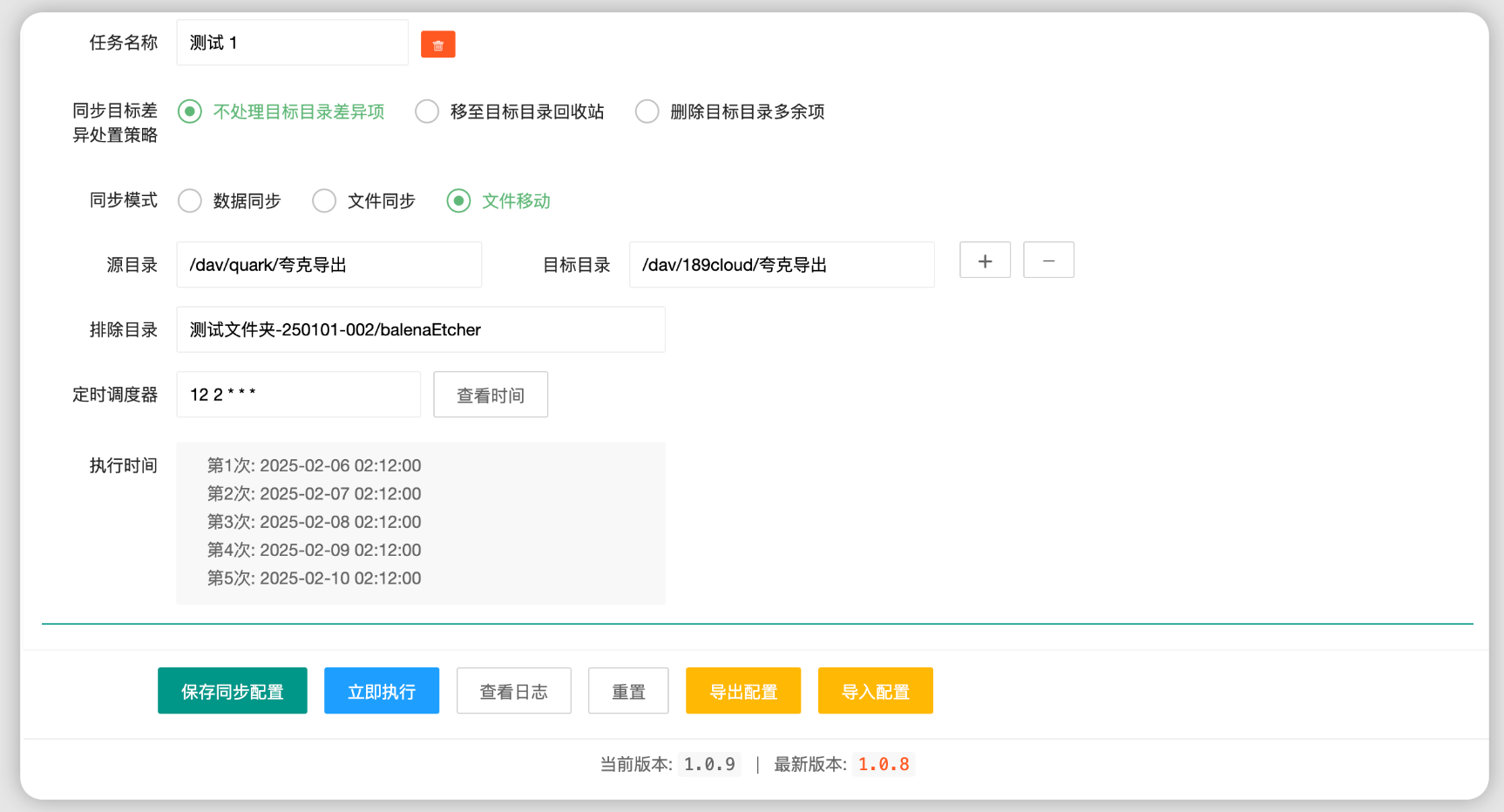

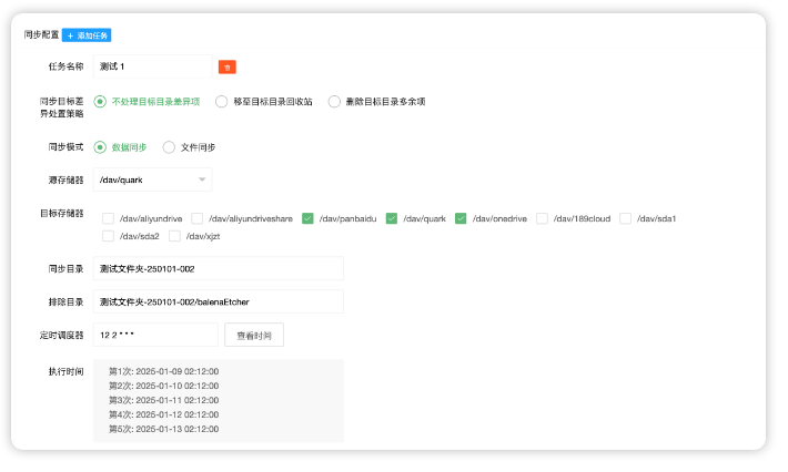

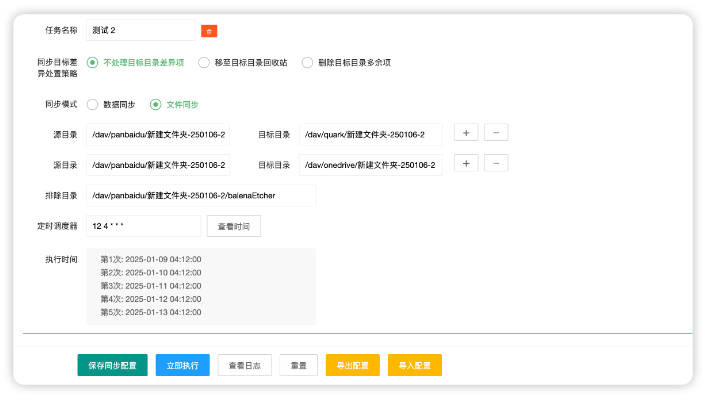

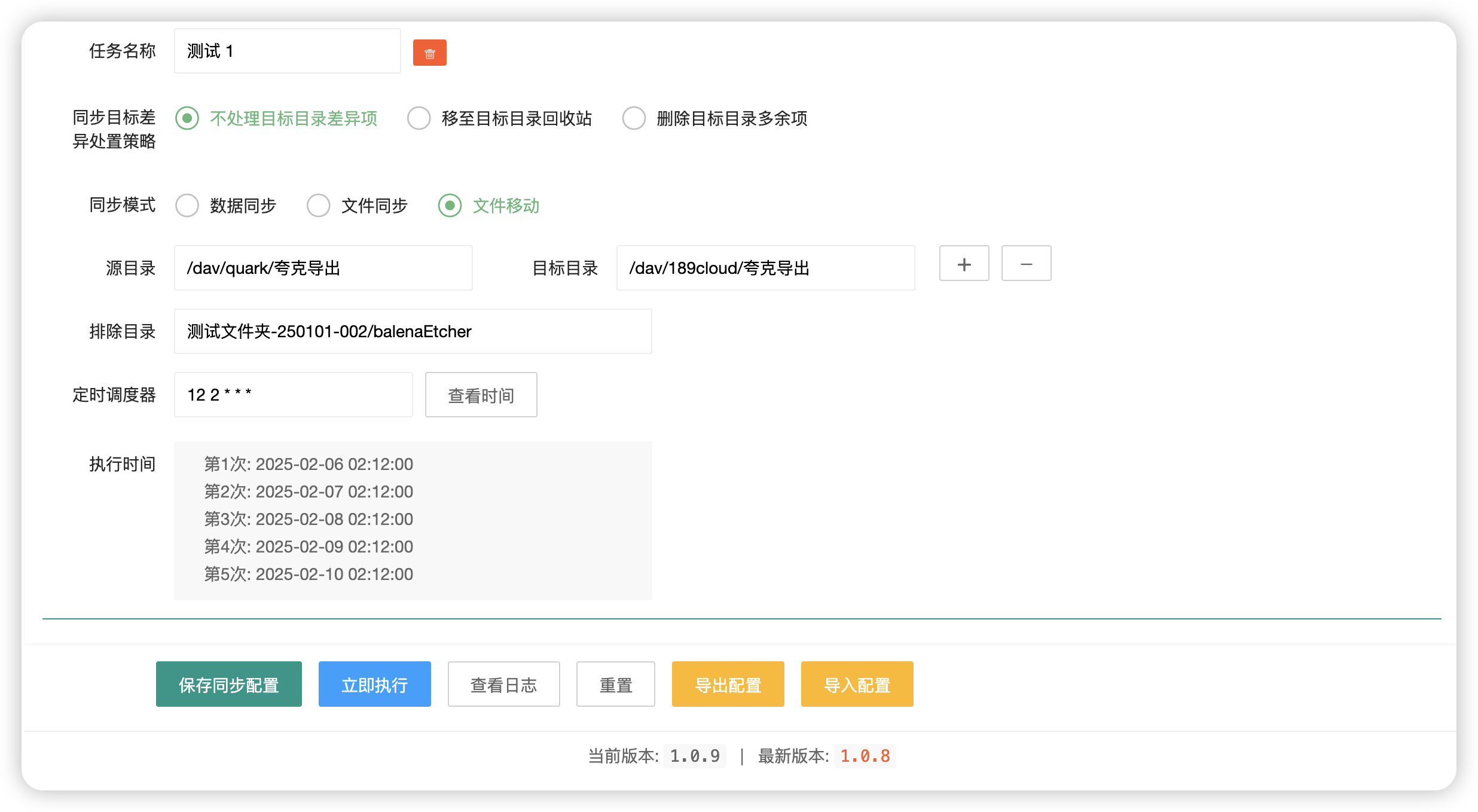

然后设置同步任务,分为三种模式:
数据同步:
文件同步:
文件移动:

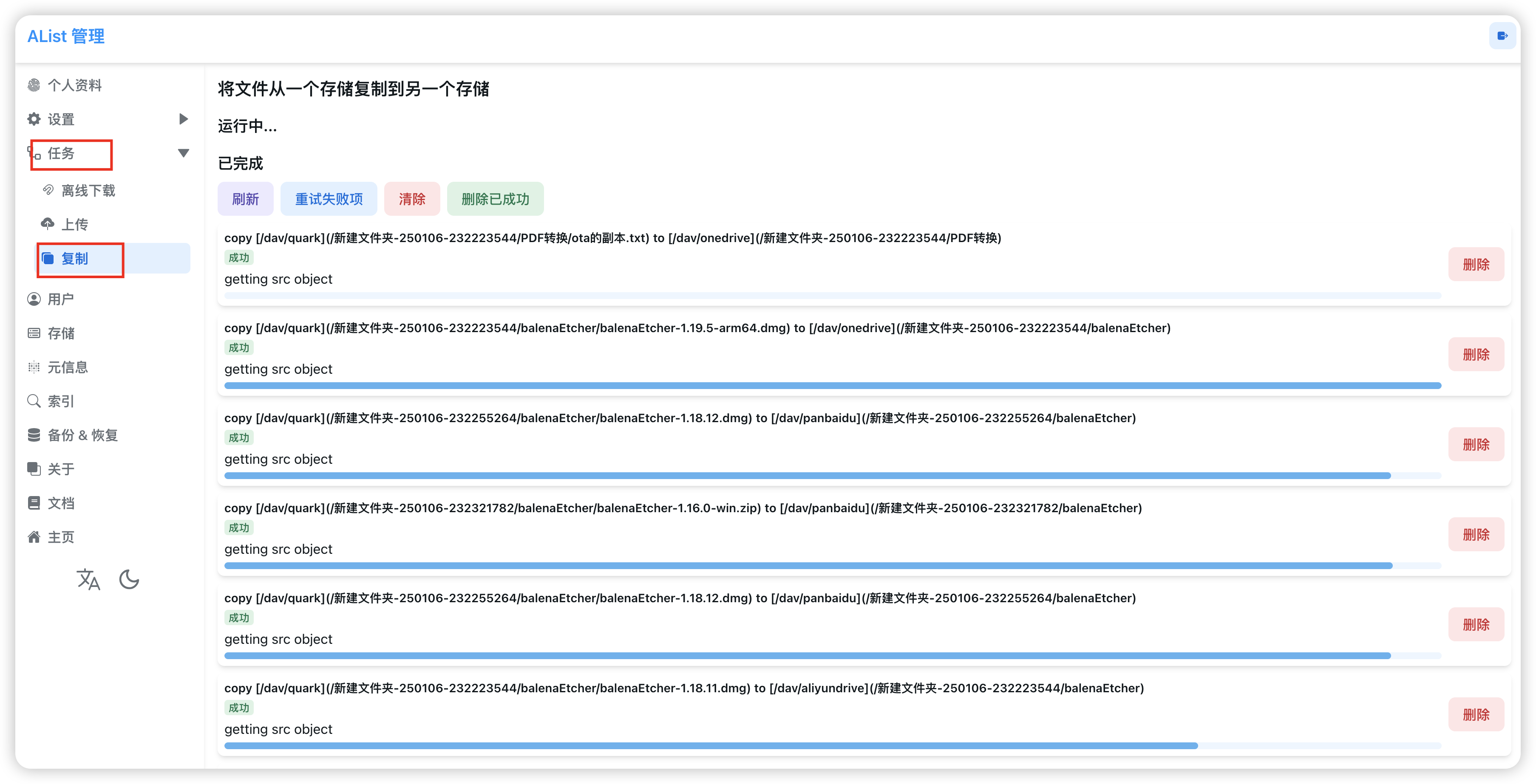

任务设置好之后,在ALSIT中查看任务进度,位置看下图:
