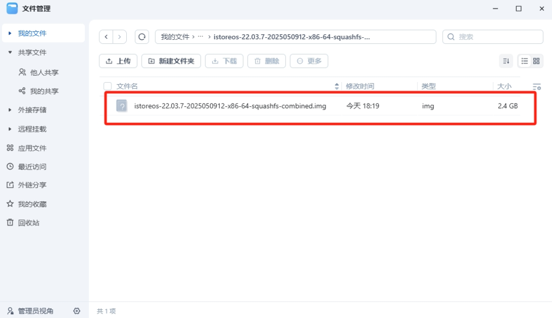

2️⃣ 将下载的 img.gz压缩包 上传到飞牛任意目录下,进行解压得到一个img后缀的镜像

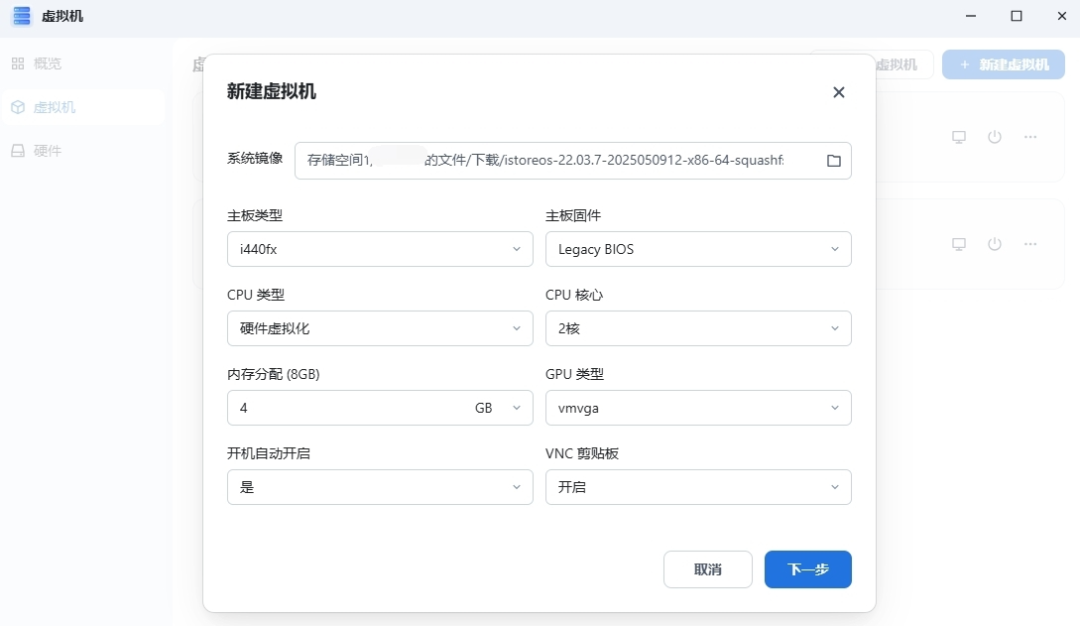

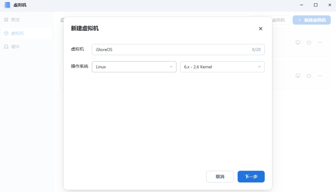

1️⃣ 创建虚拟机
2️⃣选择刚刚解压的镜像,其他内容根据需求自行配置,也可以参考下图

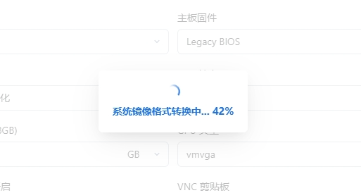

3️⃣点击下一步,进行格式转换,耐心等待一会

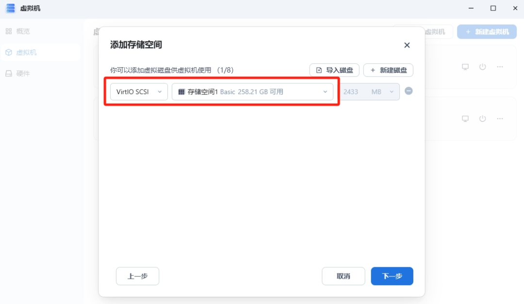

4️⃣ 添加储存空间
选择好储存空间,第一个虚拟磁盘后面的2433 MB目前改不了,也删不了,我们先完成创建后面再回来改。
你还可以添加新的虚拟磁盘,最多8个

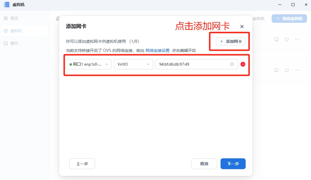

5️⃣ 添加网卡
多个网卡小主机可以添加多个,然后下一步

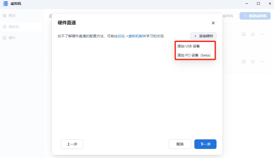

6️⃣ 硬件直通
根据自己的需求进行硬件直通,我用不到就直接下一步 完成创建

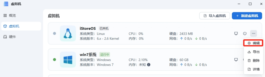

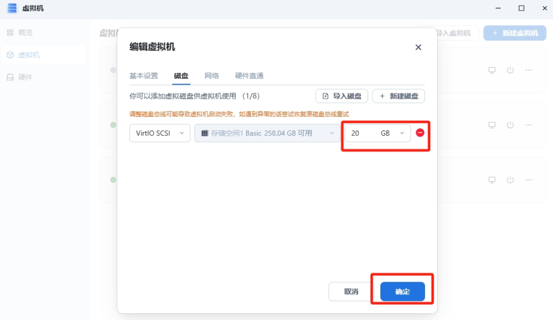

7️⃣修改空间大小
不要启动,编辑刚刚创建的iStoreOS虚拟机
点击磁盘,之前不能改的2433 MB就可以改了,根据自己的需求改,iStoreOS一般20G足够使用

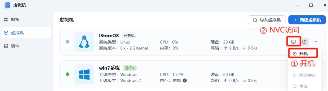

安装iStoreOS

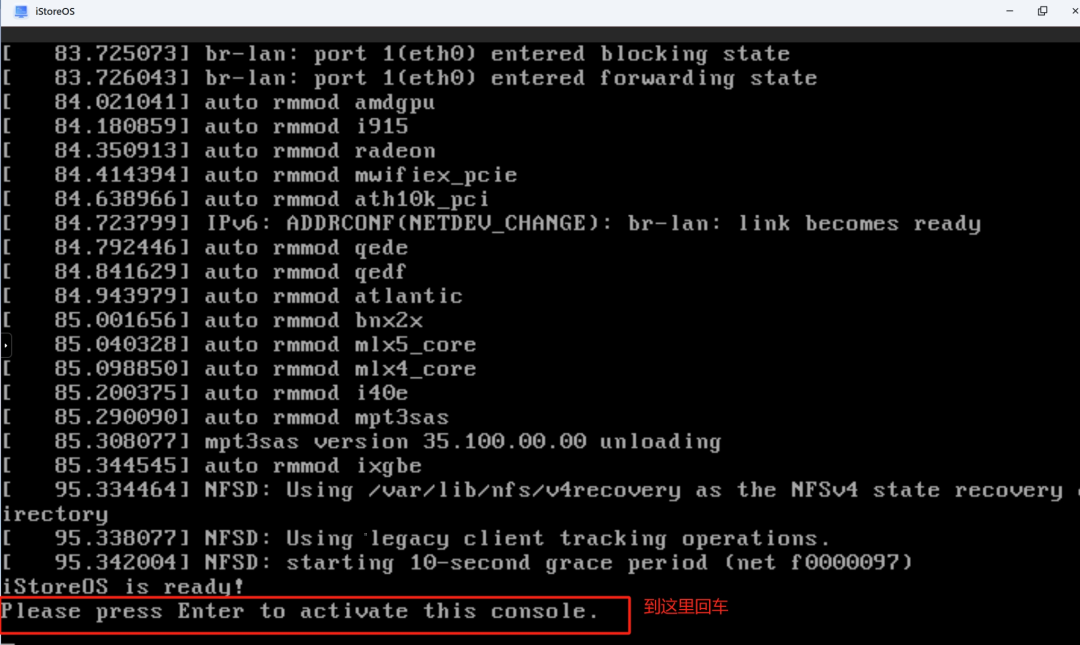

开机,通过NVC访问页面
然后等待自动安装镜像,等到如下图的地方敲回车

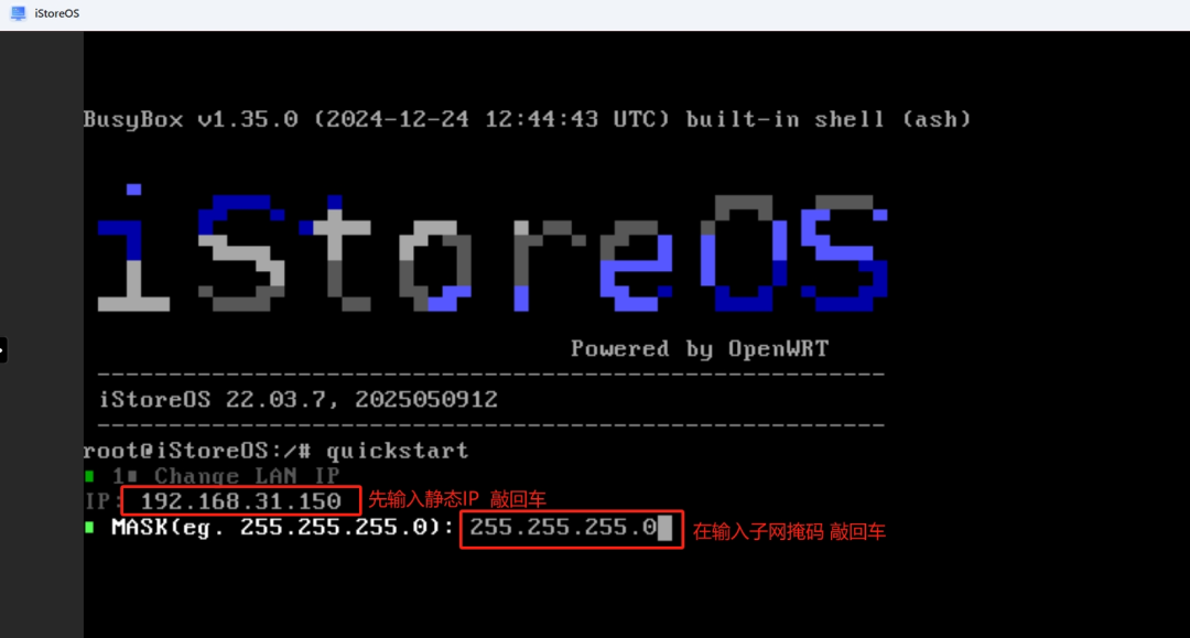

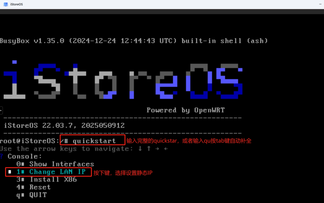

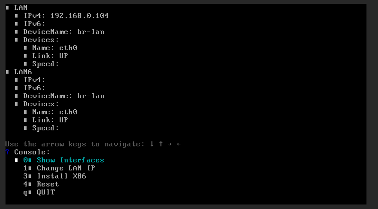

输入完整的 quickstart 回车,或者输入 qu 按tab键后自动补全( quickstart ) 回车, 按键盘下键,选择Change
LAN IP 敲回车,设置静态IP
配置静态IP:输入局域网没有被占用的IP回车,再输入子网掩码回车,就可以正常访问了。

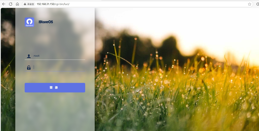

浏览器输入刚刚设置的静态IP进行访问
默认账号root密码password

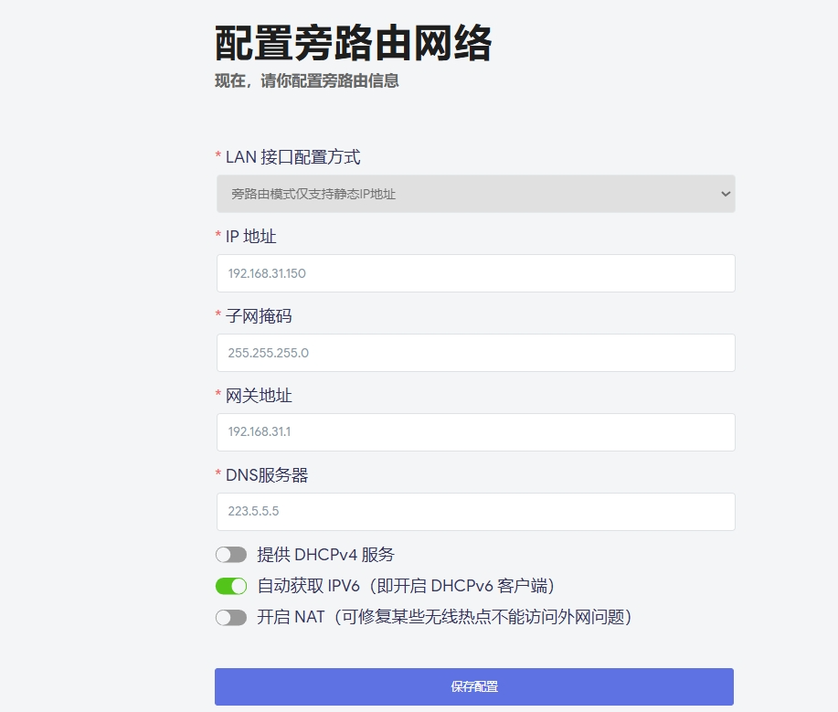

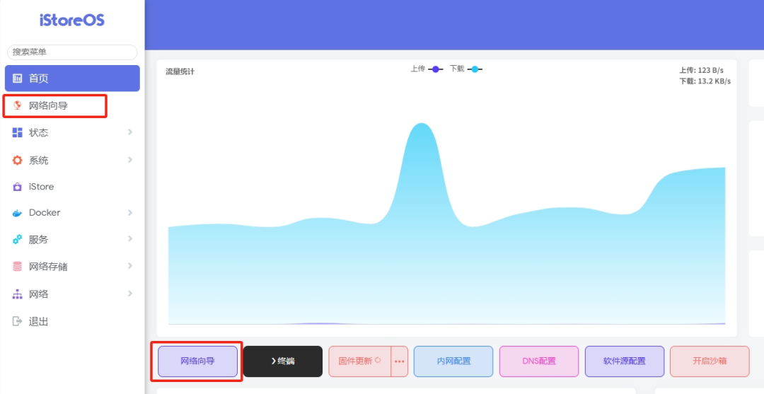

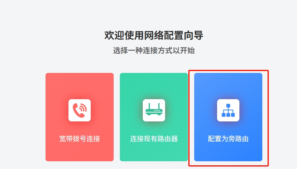

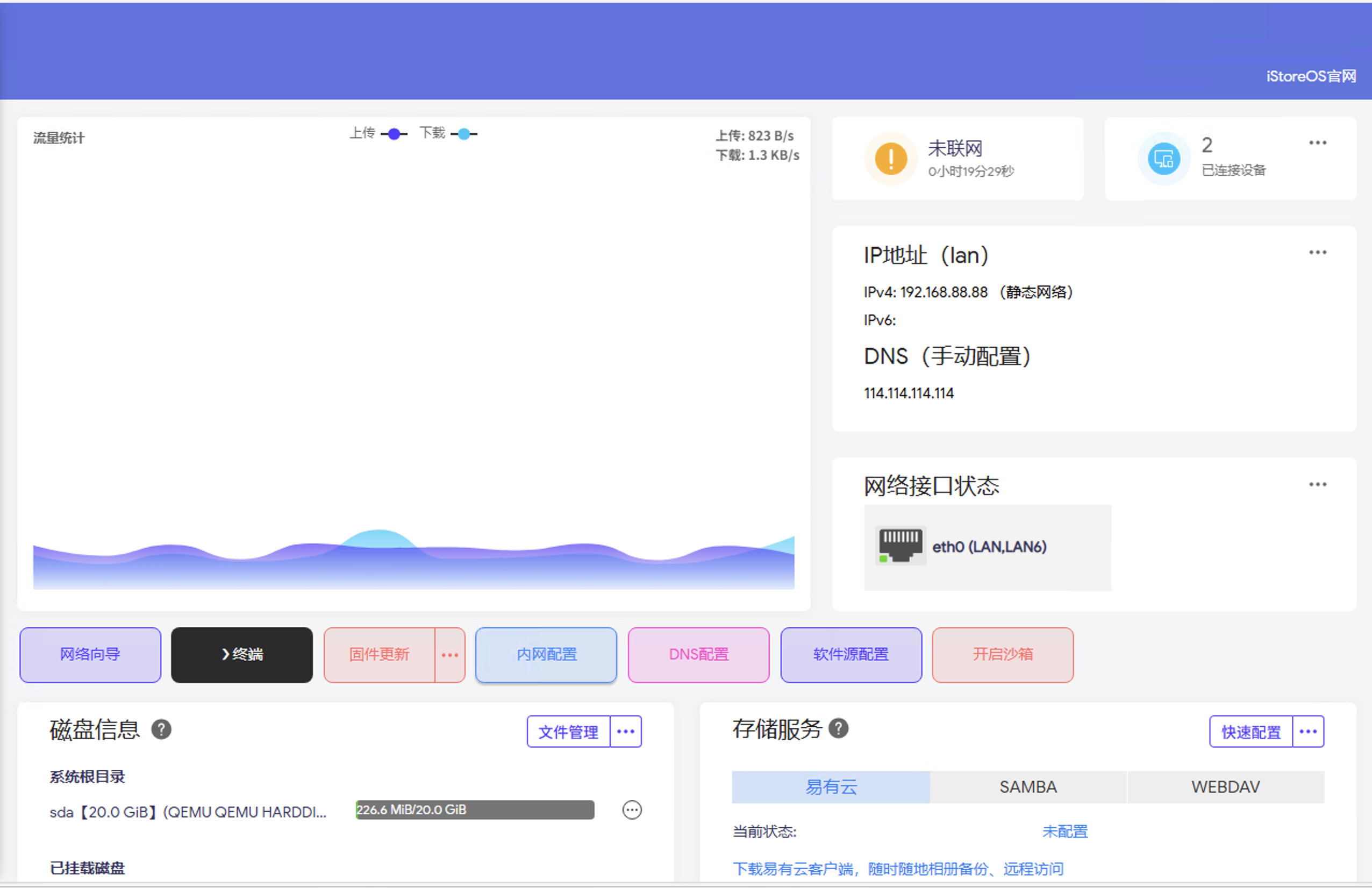

1️⃣ 设置旁路由
点击网络向导
点击 配置为旁路由

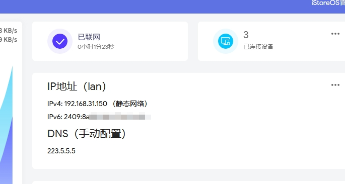

输入和前面一样的静态IP、子网掩码、网关地址,DNS服务器默认是阿里的,可以自己改一下,关闭DHCpv4服务,开启自动获取IPv6后面可以DDNS远程访问配置。保存配置
回到首页右上角就能看到设置的静态ip和获取到的ipv6公网地址了

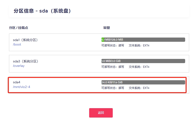

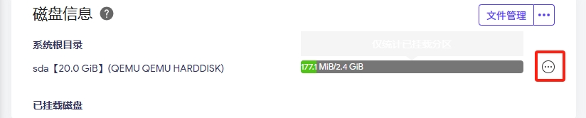

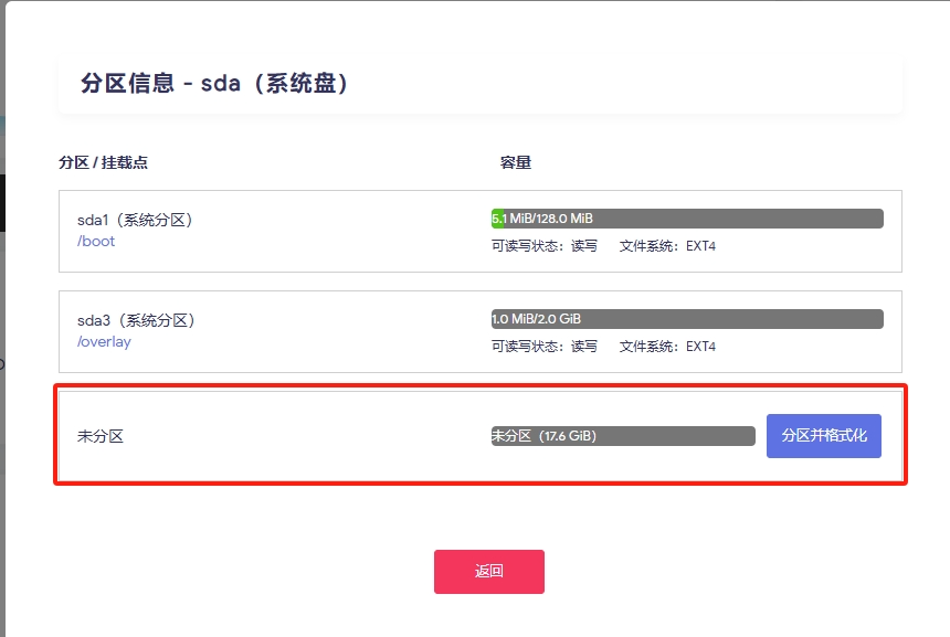

2️⃣ 格式化剩余空间
默认 iStoreOS 系统根目录 只占用2G的空间,其他空间需要手动格式化后使用
点击如下图位置 三个点点
未分区,进行格式化
格式化之后分区是sda4(挂载点/mnt/vio2-4)

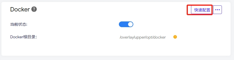

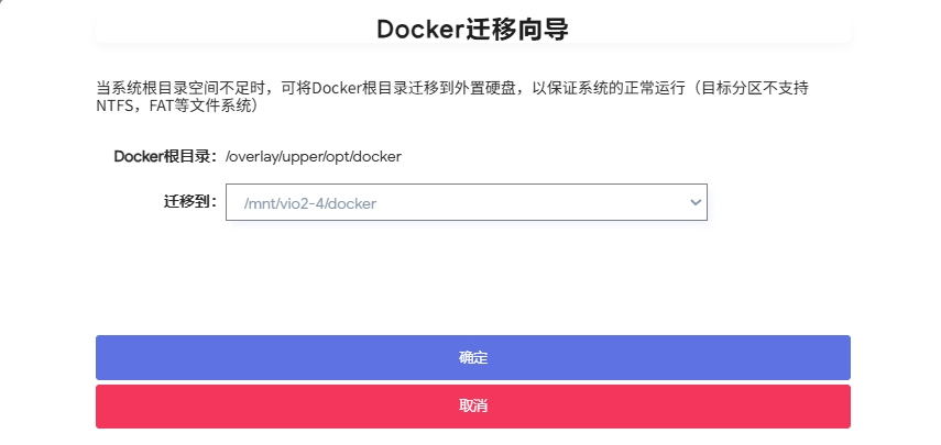

3️⃣ Docker目录迁移
点击快速配置
目录迁移到刚刚格式化的目录里面

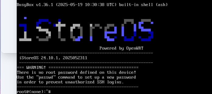

2025-5-24 00:24:25 显示全部楼层
虚拟机安装Istoreos.jpeg、、
大佬,我安装完成以后是这个样子的,有啥方法解决吗?
此界面输入 passwd 按照提示输入 ​新密码​

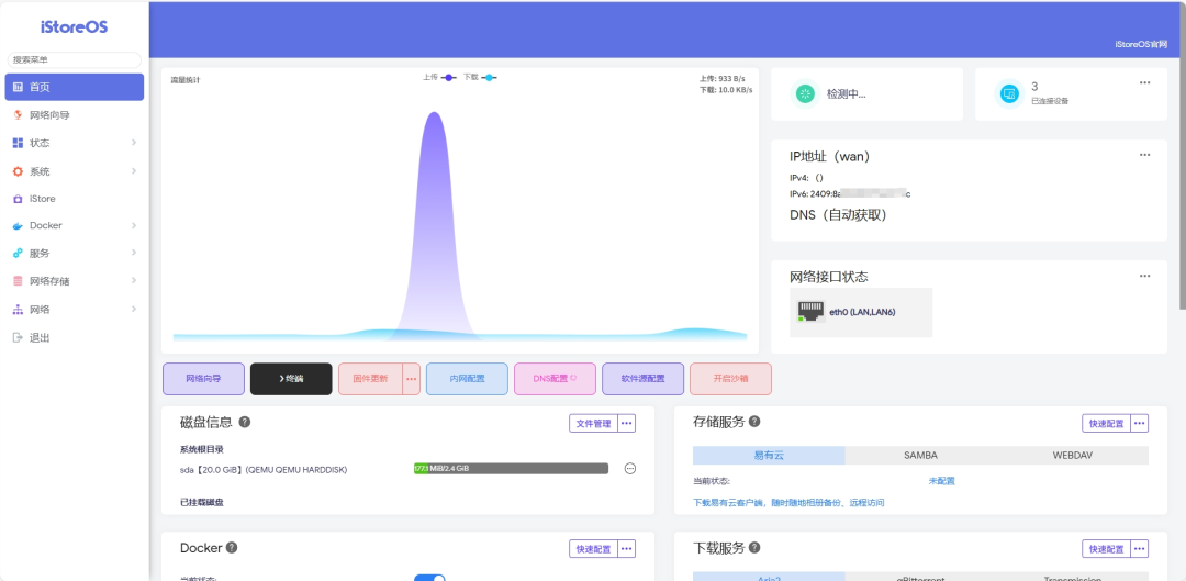

2025-7-9 10:10:03 显示全部楼层
为什么我按照教程设置完成之后,首页显示未联网呢?求大神指导一下。
没有wan口,不知道是没有直通网卡,还是只直通了一个网卡,  详情 回复

2025-9-1 09:39:02 显示全部楼层

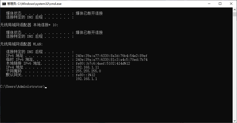

2025-9-1 15:50:41 显示全部楼层
这两个一个是istore的IP,一个是我的电脑IP,设置后进入不到网页,请问大佬应该怎么设置IP地址
