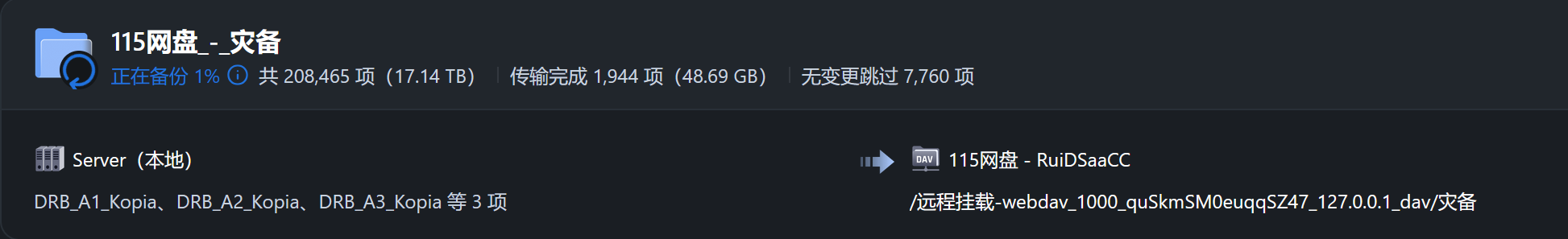

可以先挂载,然后在文件共享里设置允许访问远程挂载,最后在备份里选择备份到 smb/webdav,地址填 127.0.0.1:对应端口就行

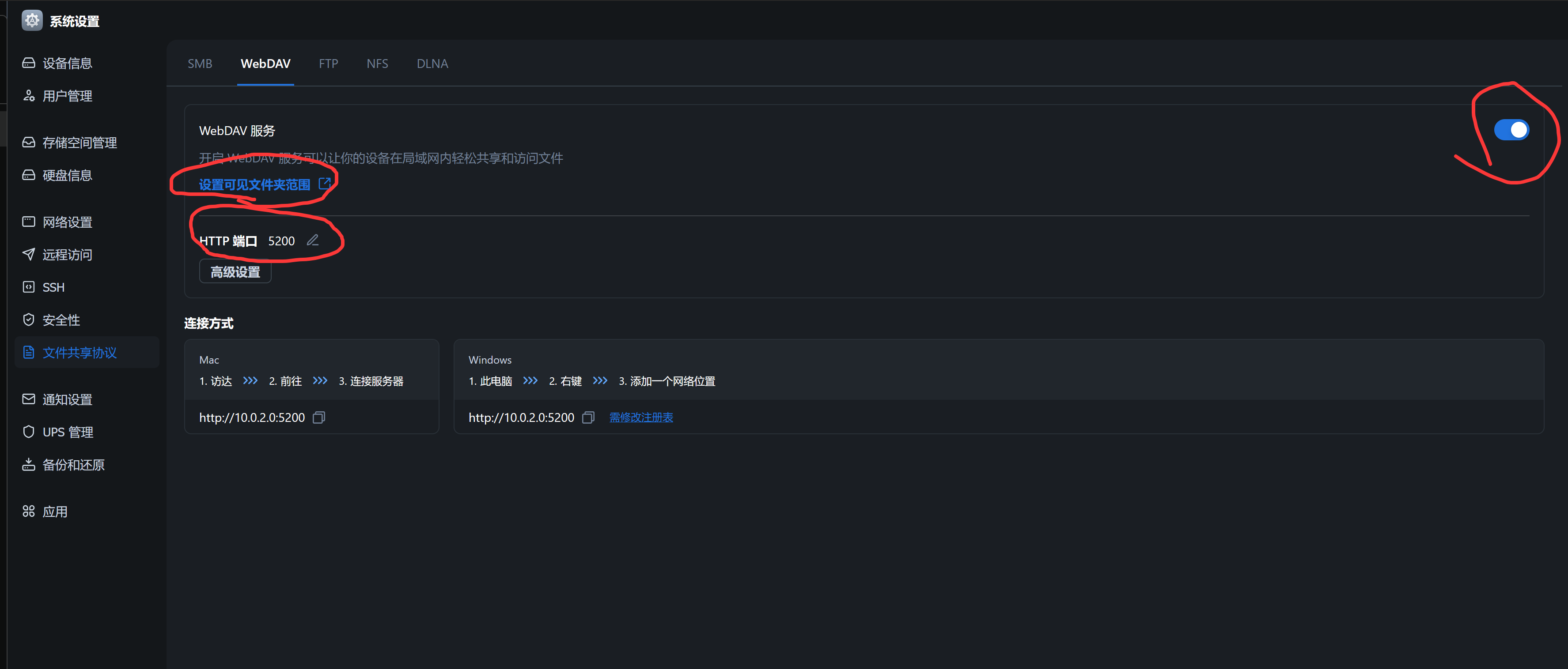

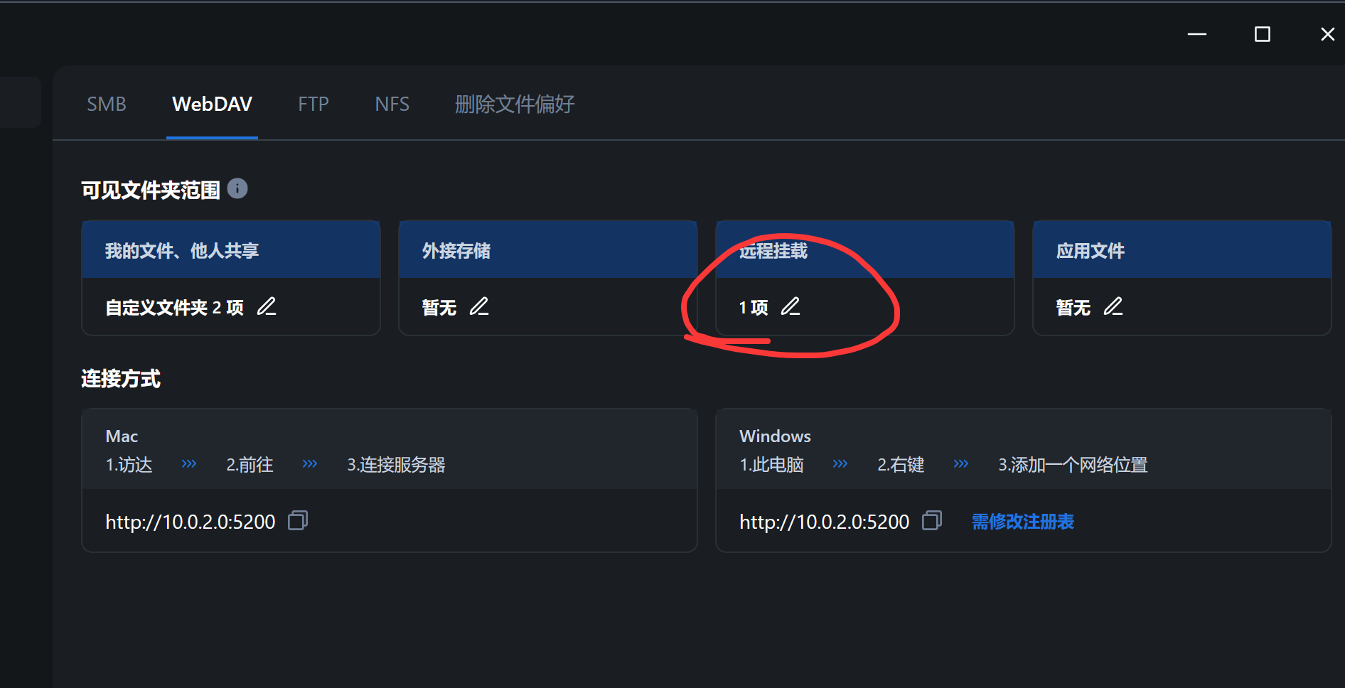

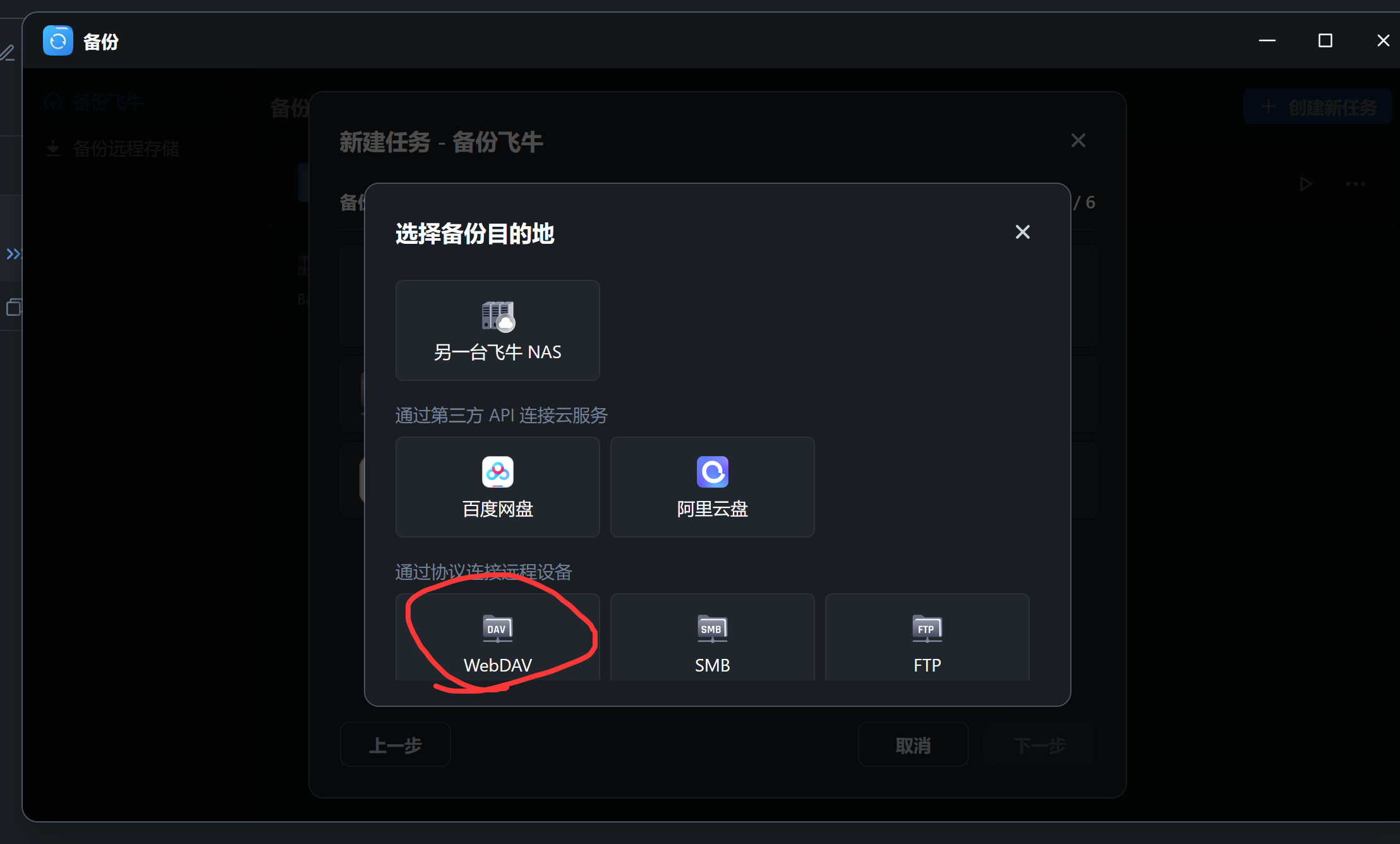

[quote][size=2][url=forum.php?mod=redirect&goto=findpost&pid=164273&ptid=27278][color=#999999]Ethan。💋 发表于 2025-8-25 15:45[/color][/url][/size] 文件共享里设置允许访问远程挂载, 这个没找到,能再详细一些么。[/quote]
  1. 系统设置\文件共享协议\WebDAV\设置可见文件夹范围\远程挂载,勾选需要的网盘
  1. 在备份中选择WebDAV为目的地
  1. 地址127.0.0.1,端口填文件共享协议设置里的WebDAV端口。可选:指定路径可以先在其他软件挂载webdav查看

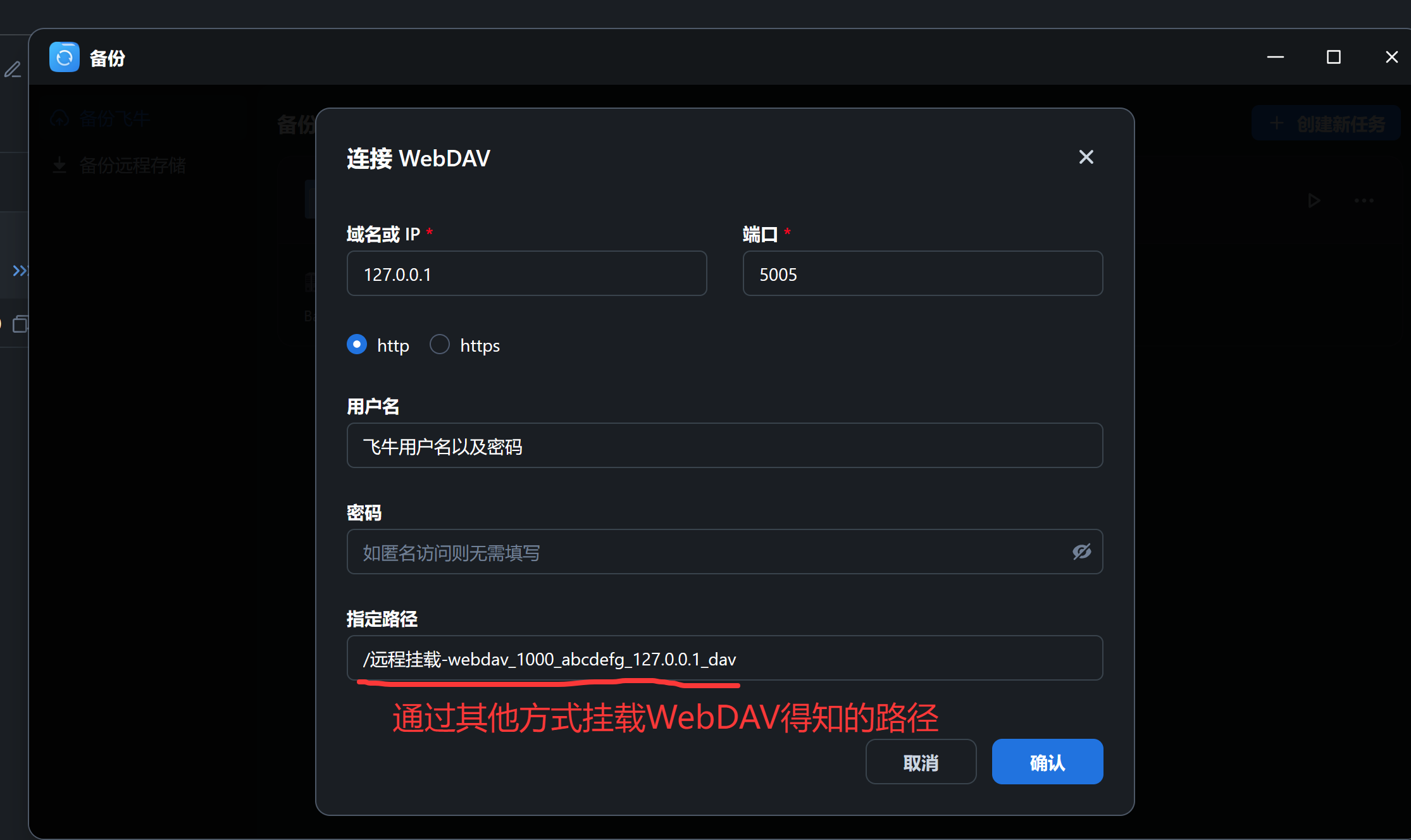

请问最后一步路径用什么找出来
可选不用填,上面127,用户和密码填完点确认就自动出来了,后面再改就行  详情 回复

最简单的方式就是飞牛OS文件管理器自带的远程挂载功能(就是挂载网盘的地方左边的“挂载文件夹”),选择WebDAV,然后地址填127.0.0.1,端口填设置里WebDAV的端口,挂载后就能打开看到网盘对应的路径了。
注意要在 设置-文件共享协议-WebDAV-设置可见文件夹范围-远程挂载 中,把已经挂载的网盘勾选上。

大文件的话是因为绝大部分网盘都有单文件大小限制,115网盘不开会员单文件限制为5G,开了年费就是115G。不过我自己是用Kopia加密切片备份到本地备份盘后再上传到多个网盘的,单文件大小非常小不会受到这个限制。
不关事,我的是永久会员,而且有些文件2g都没过,用115自带的牛腩器上存一点问题都没,肯定是不知道什么触碰到风控。 我只能想到的是连接超时,这个是上存时间问题,因为我测试过同1个文件,不同网络环境有个网络100  详情 回复
我只能想到的是连接超时,这个是上存时间问题,因为我测试过同1个文件,不同网络环境有个网络100m上行的可以,50m上行就不可以。必定触发。所以感觉就是连接超时。大文件不行感觉是触发了这个机制,115自带的牛腩器毕竟是官方的的应该有断点传输。或者不会被风控,所以可以上存完整。这个是我瞎猜。

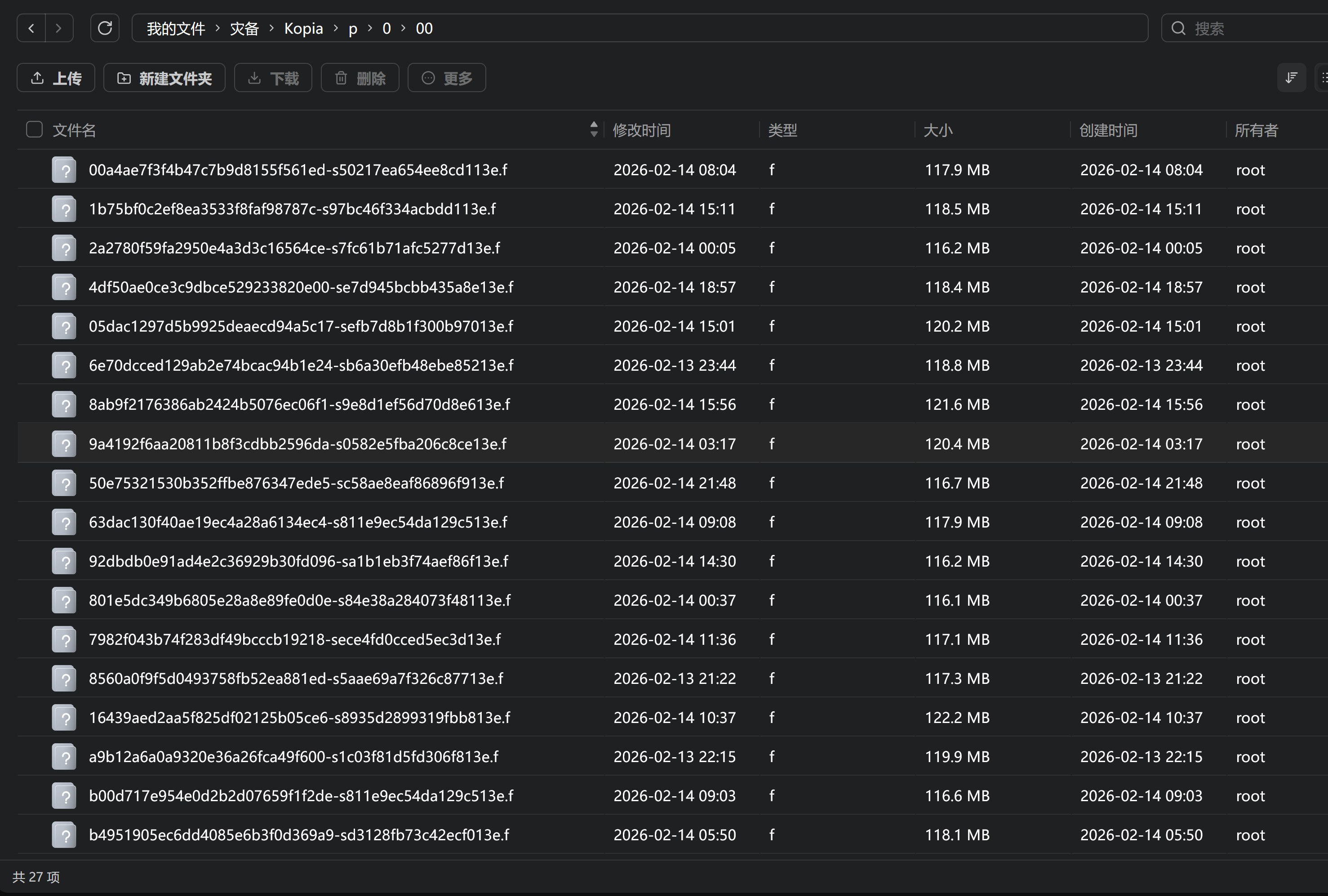

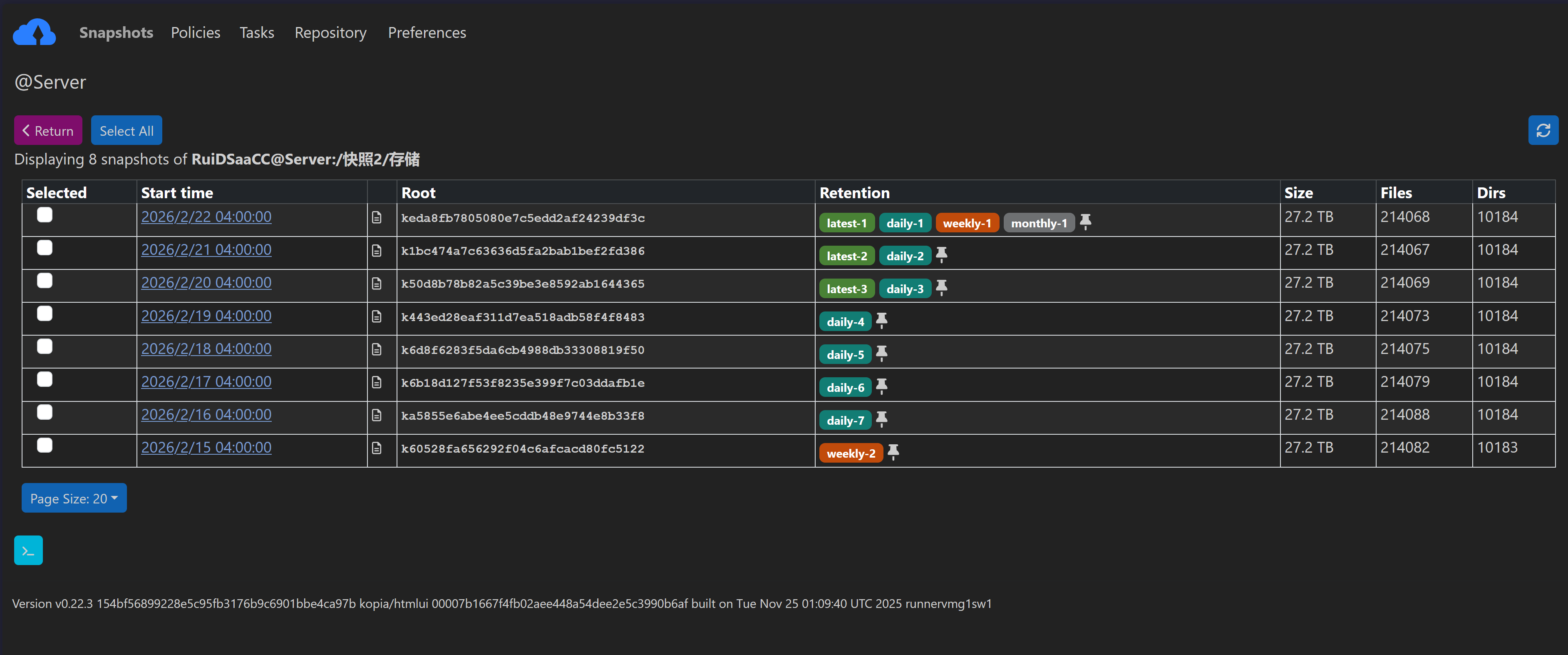

我用的是Kopia,raid0的存储池1+raid0的容灾池,容灾池放Kopia的仓库,自带加密去重分片打包冗余版本记录等功能,备份也是备份容灾池  详情 回复

2026-2-23 02:08:22 显示全部楼层
ZXZ_xRqV4 发表于 2026-2-22 20:34
不能加密啊,不如openlist创建加密,然后通过定时备份给备份到加密盘
