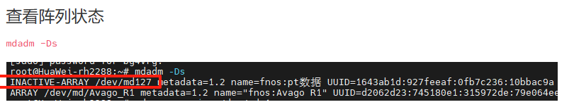

一、先找出有问题的阵列
1、在飞牛设置里面打开ssh功能,先用普通用户登录进去,然后sudo -i 这一步输入自己密码,切换root用户;
2、在root在执行命令 lsblk -fp 这个是查询全部整列状态,
然后找出有问题的阵列, 前面写着INACTIVE-ARRAY的, 就是不活跃raid。然后记住不活跃的ID就是md后面的数字这个很重要,不然容易后续操作把正常整列搞停止了。比如博主写的/dev/md126这是他的,我的就是127,其中md127就是被移除的存储空间,显示inactive了。

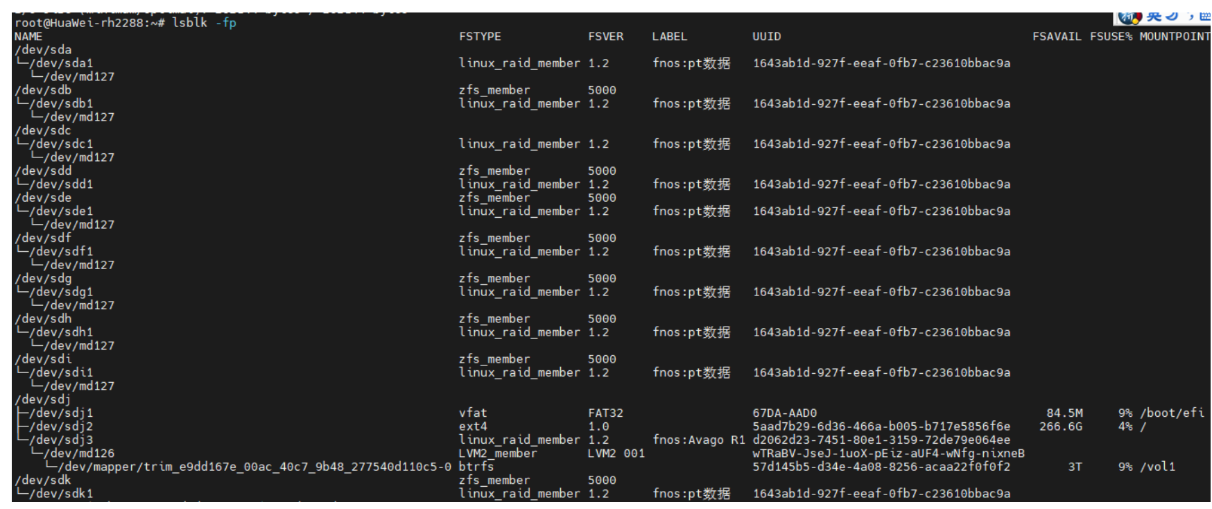

3、查看阵列内磁盘状态
这个查询就使用lsblk -fp这个命令查询。
lsblk -fp
这里可以看到md127内有8块硬盘,其中sdk sdd被剔除在md127之外了。按道理md127是raid6,是支持2块硬盘故障的。再具体看下这8块硬盘的events。

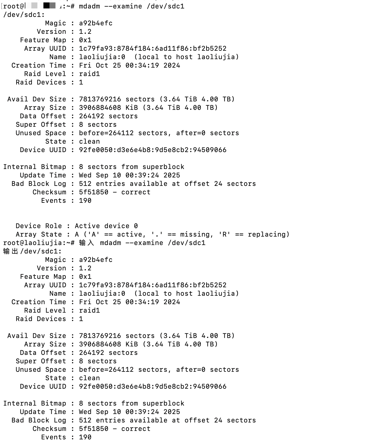

二、查看阵列中, 每个磁盘的状态, 确定event
mdadm --examine /dev/sda1
这个就根据dev下面挂载去查询上面mdadm --examine /dev/后面根据每块盘去更改,
比如查询信息为 sda1=28967 sdb1=28967 sdc1=28967
sdd1=28967
sde1=76
sdf1=28967 sdh1=28967 sdg1=28967
例如, 是8盘组成的raid5, sda1的events是28967, sdb1的是28967, sde1的是76, 那就证明是因为sde1的事件出错导致raid故障

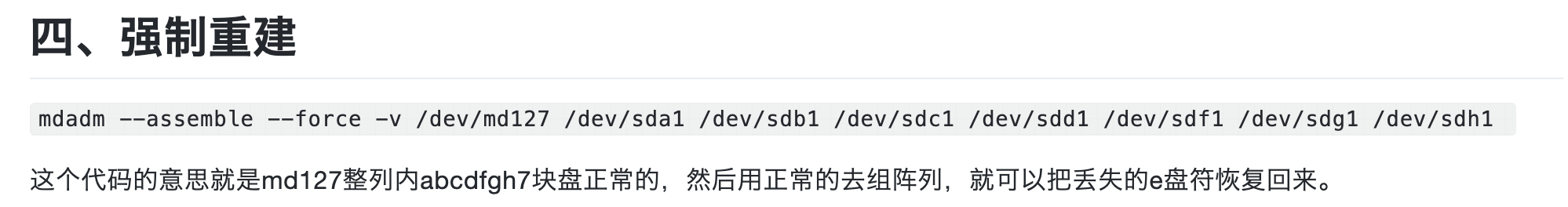

四、强制重建
mdadm --assemble --force -v /dev/md127 /dev/sda1 /dev/sdb1 /dev/sdc1 /dev/sdd1 /dev/sdf1 /dev/sdg1 /dev/sdh1
这个代码的意思就是md127整列内abcdfgh7块盘正常的,然后用正常的去组阵列,就可以把丢失的e盘符恢复回来。
五、查看是否已经重建阵列
在root在执行命令 lsblk -fp 这个是查询全部整列状态,如果阵列恢复成功, 就可以在WEBUI上点击挂载, 然后再把sdc1给恢复回去, 就完成了。

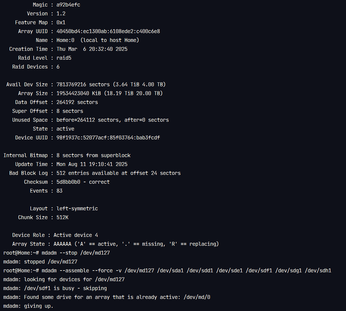

2025-7-17 21:56:17 显示全部楼层
微信图片_20250717210403_12.png停止raid时显示一直在占用,停止不了怎么办

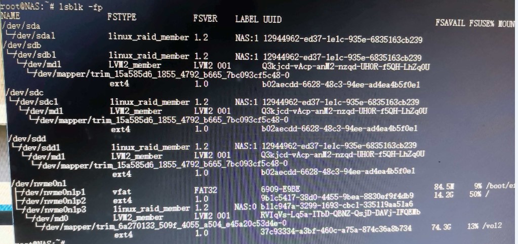

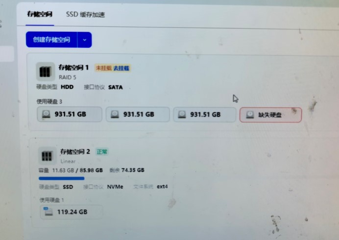

碰到这个问题怎么办啊
2025-9-10 13:15:45 显示全部楼层
可以帮忙看看,我这个情况到最后两步应该怎么处理吗

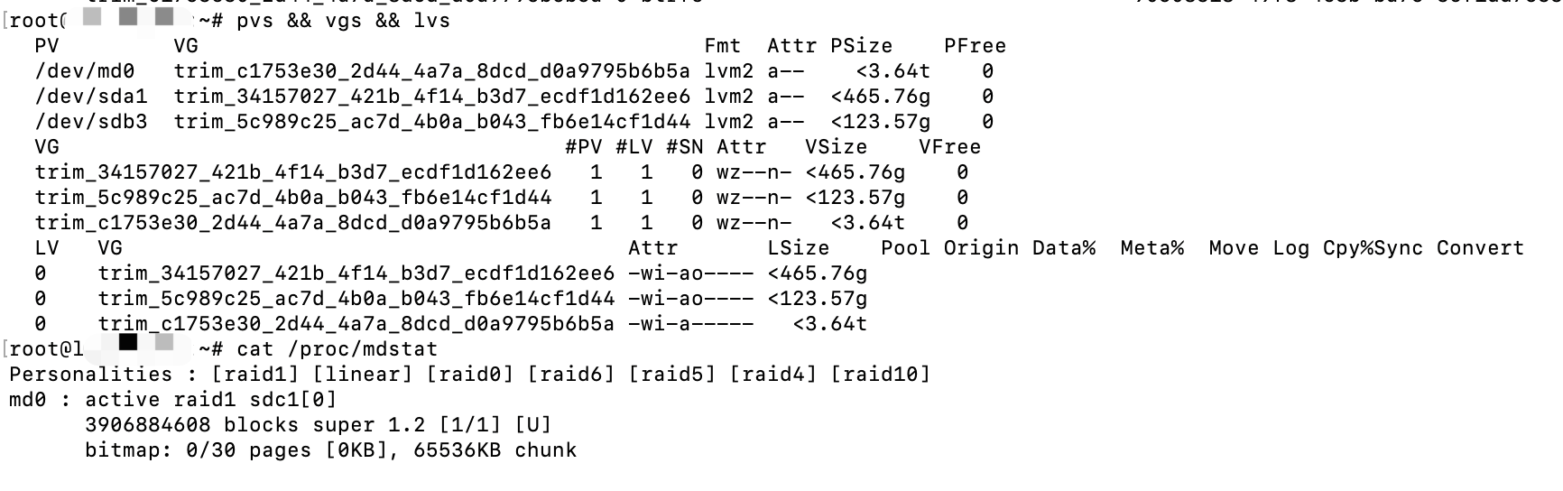

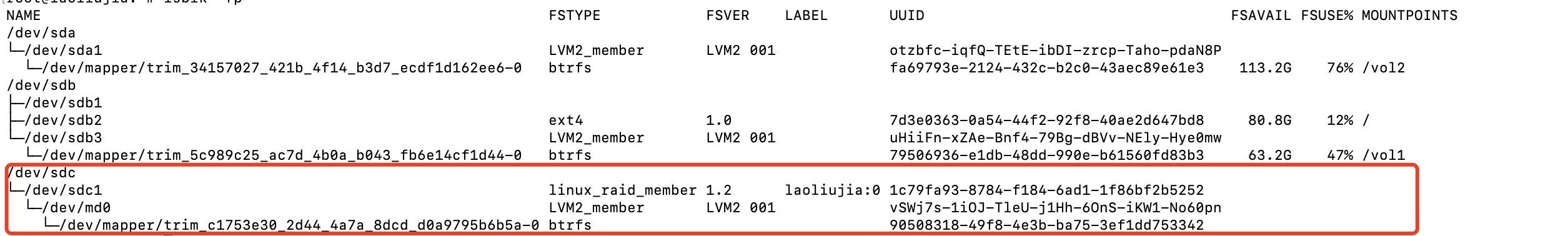

2026-3-7 21:17:29 显示全部楼层
我这 看着 教程 停止 RAID 怎么一直报错啊。。我在飞牛os137群 名字叫张猛
我现在的情况就是这种,并没有MD127,而是md/0,md/1  详情 回复
2026-5-10 21:59
2026-5-10 21:59:04 显示全部楼层
