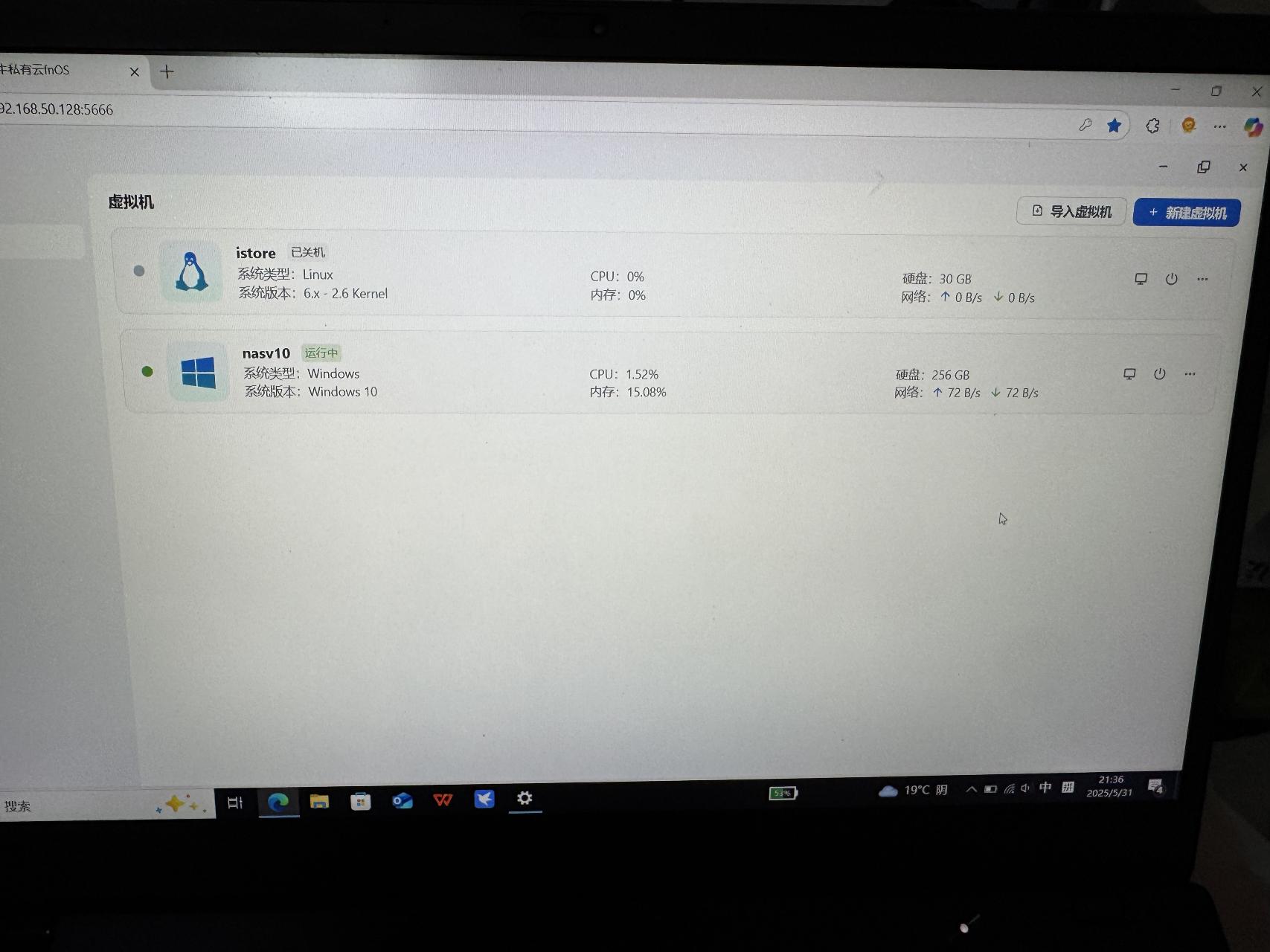

本来想着虚拟机装Windows会很耗电,特别是每次要开关虚拟机不方便,想看看打开虚拟机功耗增加多少,是否划算。结果经过两天多次测试,打开虚拟机可以降低10w左右功耗!!!
原来还可以这么玩呢,不知道是飞牛os的bug还是特性,这样看来可以长期开虚拟机Windows了。
本机配置情况,cpu为i5-9400T带核显,内存单条32G,另加了条1650显卡作为直通给虚拟机Windows。虚拟分配4核心,内存12G,硬盘256G。

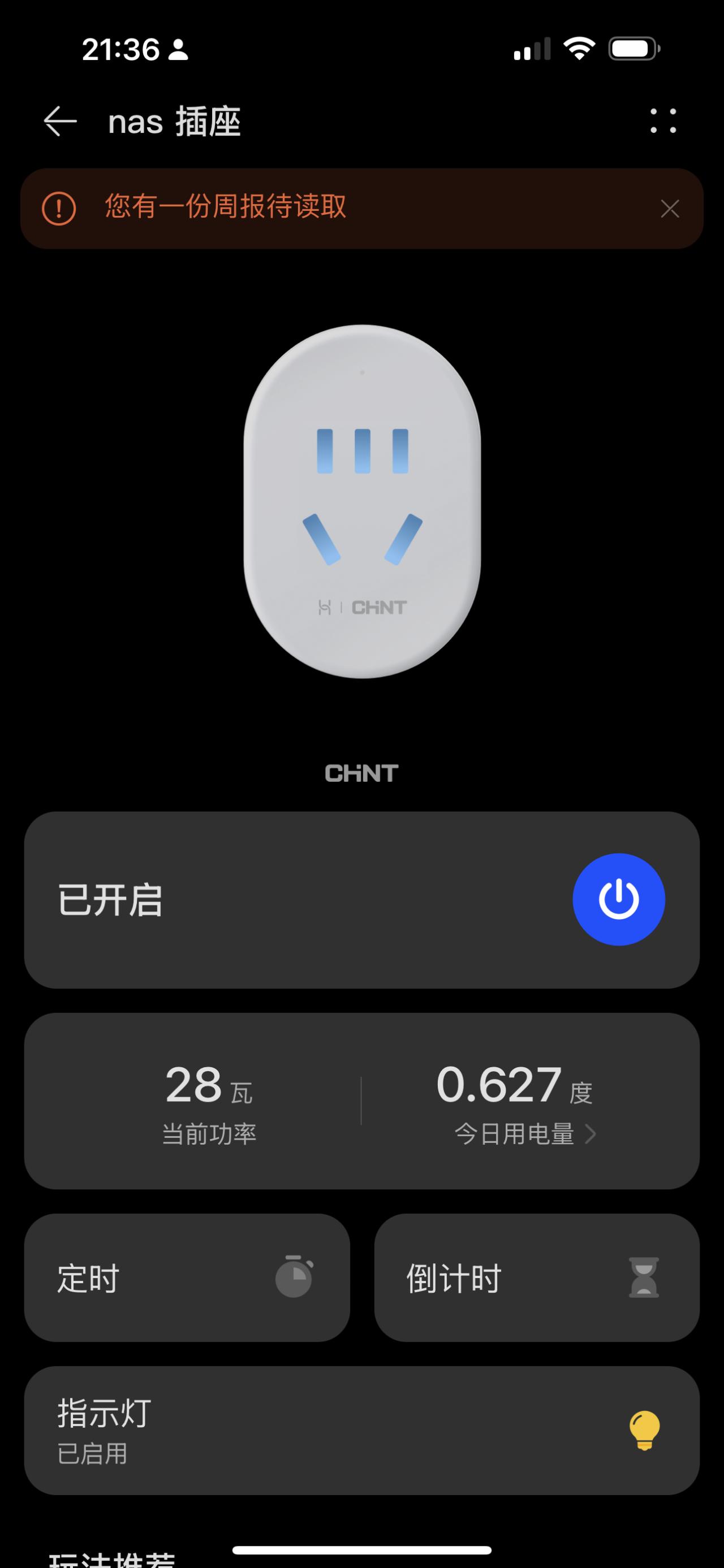

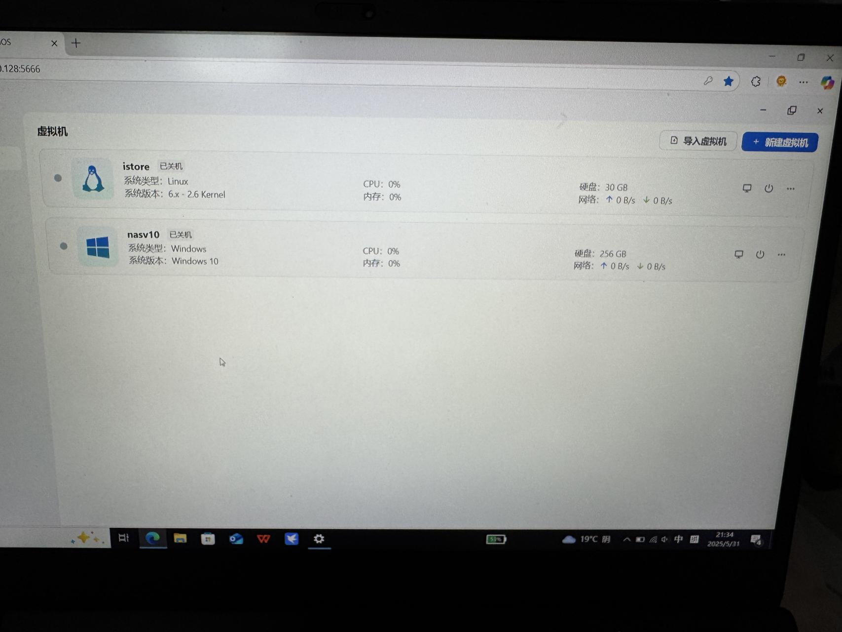

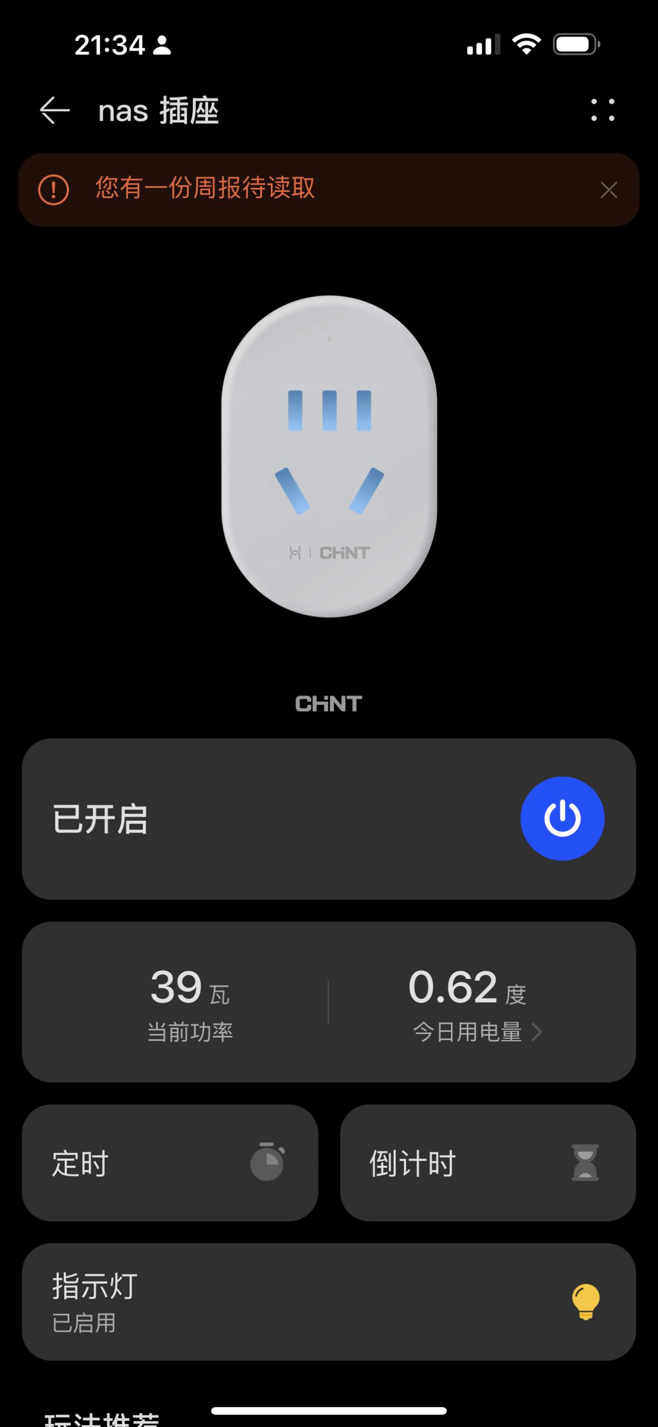

虚拟机关闭的时候,功耗大概40w左右(之前没有加独显,功耗约25w),虚拟机打开后,刚开始一分钟功耗会升到60w,随后就会降低稳定到30w以下,比关闭虚拟机仅nas的功耗低了10w!功耗测试都有华为正泰的智能插座,还是比较准确的,多次测试结果都一样。
所以还是要事实说话,虽然很违背常理,但是飞牛os中,我这种情况就建议打开虚拟机不关了,还可以省不少电呢。
