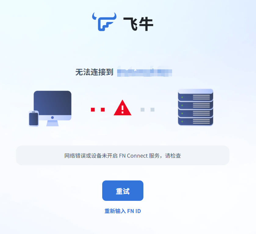

我的设备是 惠普ProDesk 600 G2 SFF ,CPU G4400, 8G
系统已更新到最新版,每次使用一段时间后(可能十几分钟或一个小时甚至一天)就会出现局域网广域网,都访问不了NAS的情况。这个时候只能长按关机键强制关机后重启才能恢复正常,而且日志没有记载任何问题。系统盘是机械硬盘,扫盘后也没有问题。在卡住的情况下登录了路由器管理,发现 nas 的网络一直保持在0 不知道是怎么回事,要怎么处理这个问题?求求各位了,真的很影响体验! 每过一会就要重启一下,一天要重启两三次,烦死了 感谢!
这周才能搬显示器回去才能看到是否出现报错代码
