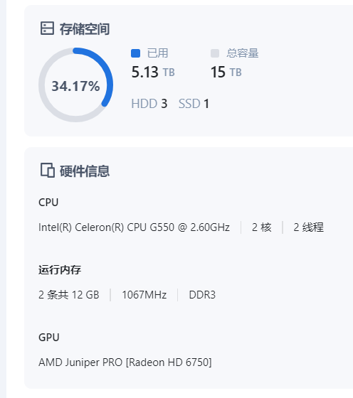

2025-6-1 20:37:10 显示全部楼层
G550cpu的TDP就有65瓦,这个配置双核2.6GHz装个系统带点任务就满载了,再加上硬盘内存80W很合理,
换硬件吧
旧电脑放着一直不用,翻出来装个nas纯看电影的,纯小白新手,替换哪些硬件好点?  详情 回复
2025-6-2 17:07

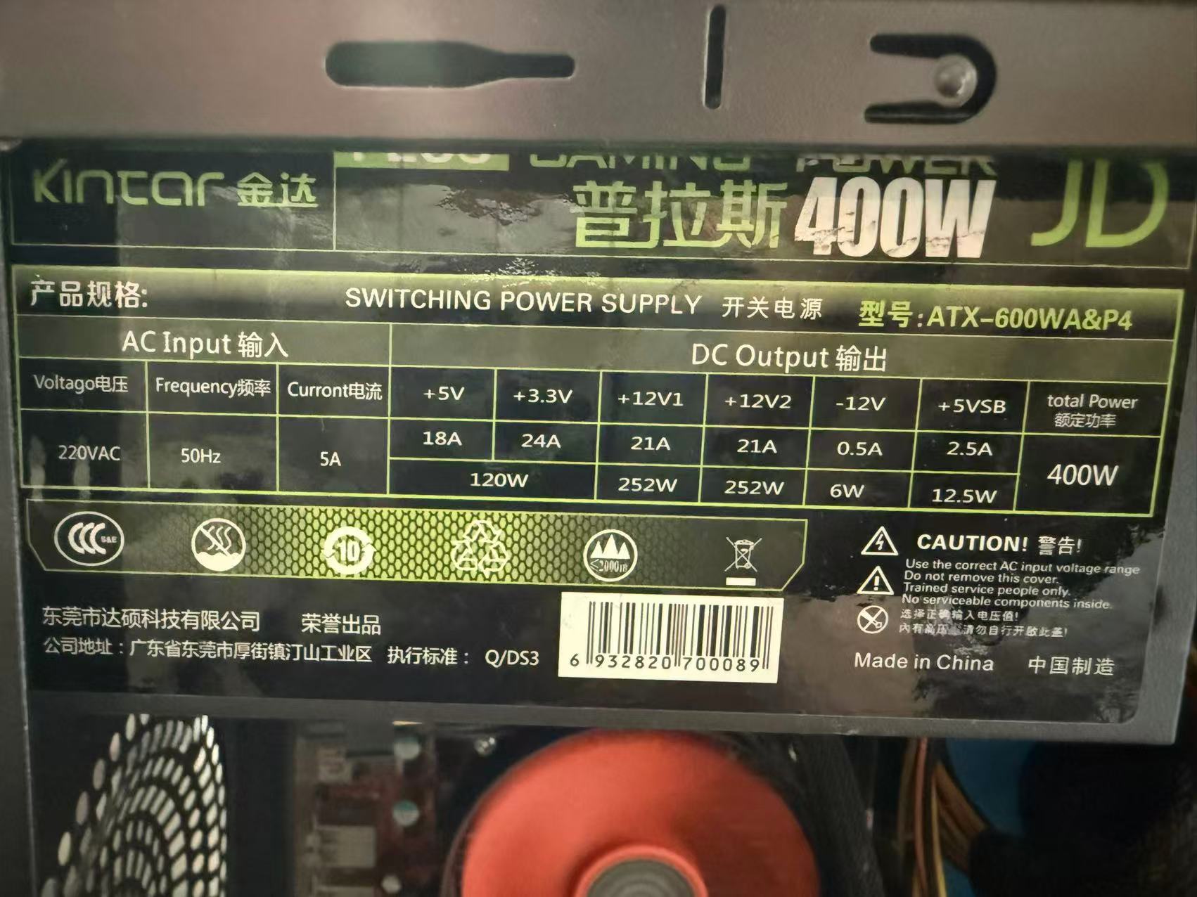

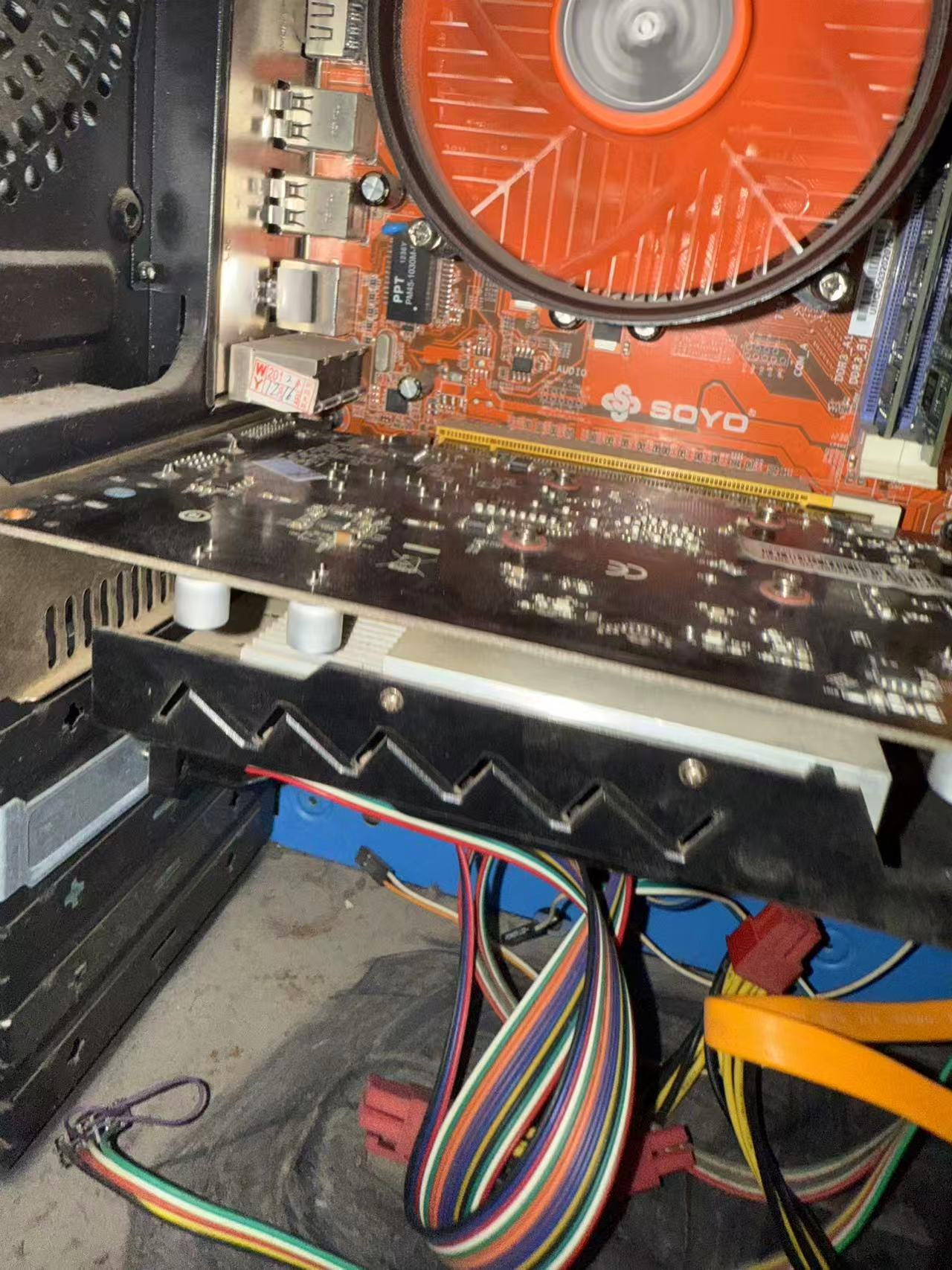

2025-6-1 21:16:46 显示全部楼层
G550 C状态怕是只能C1加**还有个HD6750,功耗下不来正常,你的电源转换率也不高
换什么电源合适呢?我啥也不懂😂  详情 回复
2025-6-2 17:08

2025-6-2 17:07:26 楼主 显示全部楼层
换硬件吧 ...
电源只要接口还能用不用管,只要不超过250w问题就不大,就你目前的硬件来看4块盘足够了,低成本推荐低功耗cpu,奔腾系列,例如g5500功耗54W和功耗更低g5500t功耗34w,这俩CPU都是UHD630核显,可以提高视频和相册人脸  详情 回复
2025-6-2 19:12

2025-6-2 19:12:51 显示全部楼层
不死小强白 发表于 2025-6-2 17:07
旧电脑放着一直不用,翻出来装个nas纯看电影的,纯小白新手,替换哪些硬件好点? ...
电源只要接口还能用不用管,只要不超过250w问题就不大,就你目前的硬件来看4块盘足够了,低成本推荐低功耗cpu,奔腾系列,例如g5500功耗54W和功耗更低g5500t功耗34w,这俩CPU都是UHD630核显,可以提高视频和相册人脸识别速度,(价格在这里,不要有些杠精提AV1编码)闲鱼价格都在50元内,主板要Z170魔改bios 可以兼容6789代CPU及e3v5v6全系,价格在130左右,内存要4代有的话可以,没有买根8g也不贵,再好点的,选z370魔改,主要是板载M2和pci拓展有更多可玩性
感谢意见  详情 回复
2025-6-3 08:15

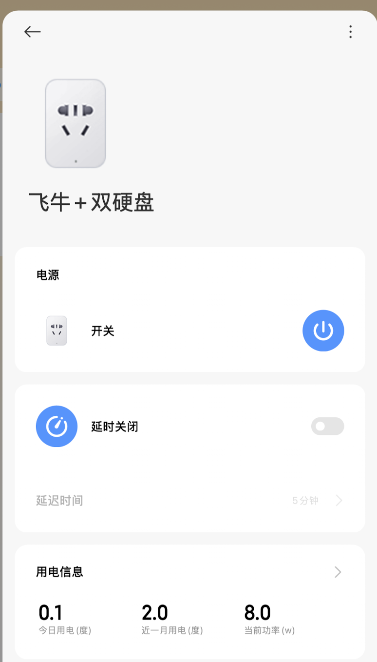

2025-6-3 11:14:38 显示全部楼层
待机8w左右 正常工作25w左右。。。
2手鱼nec8 16G+8500t+4个硬盘 硬盘不算机器差不多800元
静静的飘过loveliness
羡慕啊,看来我还是得换硬件,要不然电费受不了。  详情 回复
2025-6-4 11:04
666,你好,我的配置是i5-8500的,电源航嘉的500w,1Tm2,16G内存,16T机械盘,待机要31w左右,没开硬盘休眠啥的,有啥优化建议吗?目前是debian12系统,如果装飞牛nas系统会降低功耗吗  详情 回复
2025-6-3 11:38
2025-6-3 11:38:49 显示全部楼层
aliang 发表于 2025-6-3 11:14
待机8w左右 正常工作25w左右。。。
静静的飘过
你是atx电源 功率好大哦 我nec8是DC电源才 65w 1个3.5寸硬盘休眠后待机功率是1w 建议你开硬盘休眠 还有 我用的是飞牛 把不常用app都停用(非删除 需要使用电启用 很块) 也能降低功耗  详情 回复
2025-6-3 12:48

2025-6-3 12:48:24 显示全部楼层
神经蛙_dX4A2 发表于 2025-6-3 11:38
666,你好,我的配置是i5-8500的,电源航嘉的500w,1Tm2,16G内存,16T机械盘,待机要31w左右,没开硬盘休 ...
好的,谢谢,我先装飞牛试下,后面考虑换个电源,之前的电源是台式机遗留的,想着**利用下  详情 回复
2025-6-3 14:12
