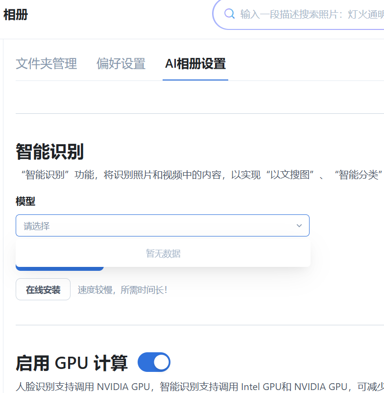

更换硬盘后,相册中只能识别不能选择模型,也无法重装和卸载
1410
2025-6-2 11:23:18 显示全部楼层 阅读模式
如图所示,更换硬盘后,智能识别处的“模型”无法选择,同时使用在线安装和离线文件安装都无法使用,也没有卸载选项

七月七夕 发表于 2025-6-2 18:01
因为你之前的相册数据在以前那个盘上,相册卸载重装装一下把
额.......你这个复制是相册的数据,里面没有ai模型,数据里面包又写了你之前的模型位置.........才导致这样的问题
整盘复制的存储空间,应该是数据库中记载了有只能识别,但是找不到文件引起的,主要不熟悉文件结构,不然可以在数据库中把相关记录给删除掉  详情 回复

2025-6-2 18:01:46 显示全部楼层
数据已经复制过来了,多次重新安装app依然不能解决问题  详情 回复

2025-6-2 18:38:02 楼主 显示全部楼层
2025-6-2 23:41:19 显示全部楼层
我也是,楼主解决了吗?nas重启后就变成这了
已解决,卸载相册应用,之前也试过卸载但是选择的是仅卸载,这次卸载选择了删除应用数据(照片不会被删除),重新安装后解决问题,照片需要重新扫描  详情 回复
2025-6-3 17:11
没有解决,可能只有重装才能解决了  详情 回复

2025-6-3 15:11:06 楼主 显示全部楼层
没有解决,可能只有重装才能解决了
2025-6-3 16:14:27 楼主 显示全部楼层
七月七夕 发表于 2025-6-3 10:33
额.......你这个复制是相册的数据,里面没有ai模型,数据里面包又写了你之前的模型位置.........才导致这 ...
2025-6-3 17:11:40 楼主 显示全部楼层
