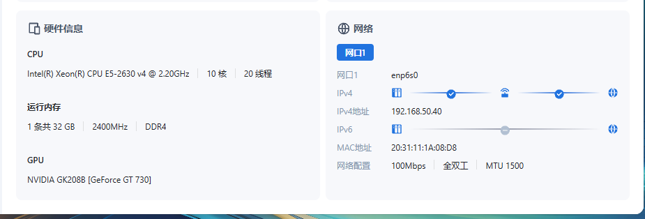

image.png如图,本人将之前闲置的打印机服务器安装了飞牛,有2个问题,本人新手。第一个就是,我在上传电影的时候发现我上网页和打LOL奇卡无比,LOL更是延迟379+基本上不能玩。。。第二个就是我发现上传的电影33GB但是20分钟连一半都没到,我看了一下上传速率一直保持在11M 我才想起来去看一下设置,结果一看才知道我的网卡被识别为百兆。。交换机属于千兆,网线超六类带屏蔽...之前W10完美千兆,我在想是不是飞牛没有适配这个网线的千兆驱动?因为本人刚刚接触NAS,在这里麻烦各位大拿能支个招。大恩不言谢!

目前问题已经解决!!!重新又安装了一边OS ,重启后正常识别千兆!感谢!

是啊兜兜转转又回到起点。然后就解决了....**虑过交换机,考虑过驱动,考虑过网线....就是最后才想到系统的

也许不需要重新装,禁用网卡重启,然后再启用网卡再重启,也许就好了,当然这样不能远程控制
我买了个螃蟹的2.5G,插上就直接识别(除了要调下引导顺序)

好像是这个道理。只是当时着急上传,没想太多了
