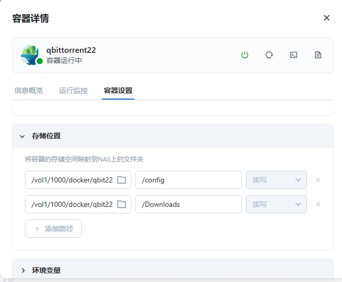

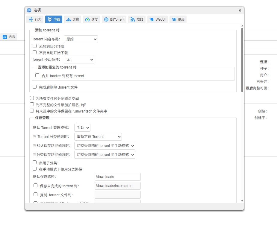

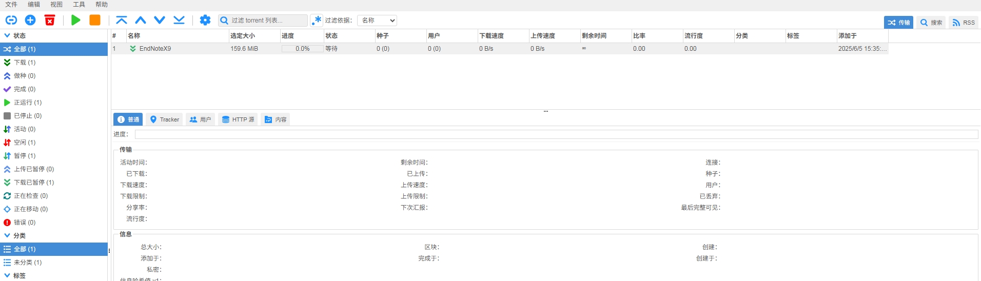

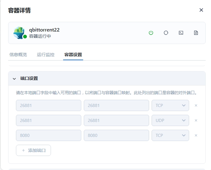

我来上几个图,保持位置,端口等全试了,容器是在启动,但是就是不下载,网络都不走。
求各位安装的大佬解惑。40FN币奉上。
6176
2025-6-5 16:35:22 显示全部楼层
这不是显示种子数是0,就是没人做种,所以就没有下载速度啊。
不是的,我这个是PT的活种。  详情 回复
2025-6-6 09:10

2025-6-5 17:56:06 显示全部楼层
存储位置的映射应该是映射容器的/downloads吧,不要随便改成首字母大写啊。虽然这并不会导致下载不了,不过会导致你下载了看不到文件
排查和这个没有关系  详情 回复
2025-6-6 09:09
2025-6-6 09:09:57 楼主 显示全部楼层
哄哄_otEN2 发表于 2025-6-5 17:56
存储位置的映射应该是映射容器的/downloads吧,不要随便改成首字母大写啊。虽然这并不会导致下载不了,不过 ...
排查和这个没有关系
2025-6-6 09:10:46 楼主 显示全部楼层
不是的,我这个是PT的活种。

2025-6-13 15:48:56 显示全部楼层
防火墙配置看看。端口放开了吗?
另外就是看看有无公网ip,没有公网ipv4的话,qb的网络用host模式,使用飞牛的ipv6
还有就是高级选项里,网卡绑定得对不对?查看一下
