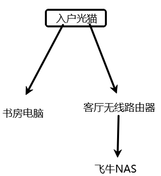

由于装修时入户弱电箱没有预埋双线到客厅,所以家里的网络布局是这样的。
然后书房电脑无法访问飞牛NAS。
我该怎么做可以让书房电脑访问到NAS呢?

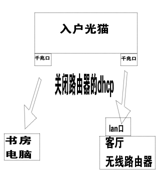

2025-6-6 10:13:29 显示全部楼层
qq506574279 发表于 2025-6-6 11:55
我在客厅加个交换机,然后无线路由器和NAS分开去连接交换机,然后交换机去连入户光猫。
这样可以吗? ...
也可以,关闭路由的dhcp,让光猫分配

630
2025-6-6 11:24:21 显示全部楼层
入户光猫下加个路由器,和客厅的组mesh,或者客厅的关闭dhcp
我在客厅加个交换机,然后无线路由器和NAS分开去连接交换机,然后交换机去连入户光猫。 这样可以吗?  详情 回复

2025-6-6 14:37:37 显示全部楼层
这样可以吗? ...
不对,没必要啊,你直接关闭客厅的dhcp,光猫分配就完了
