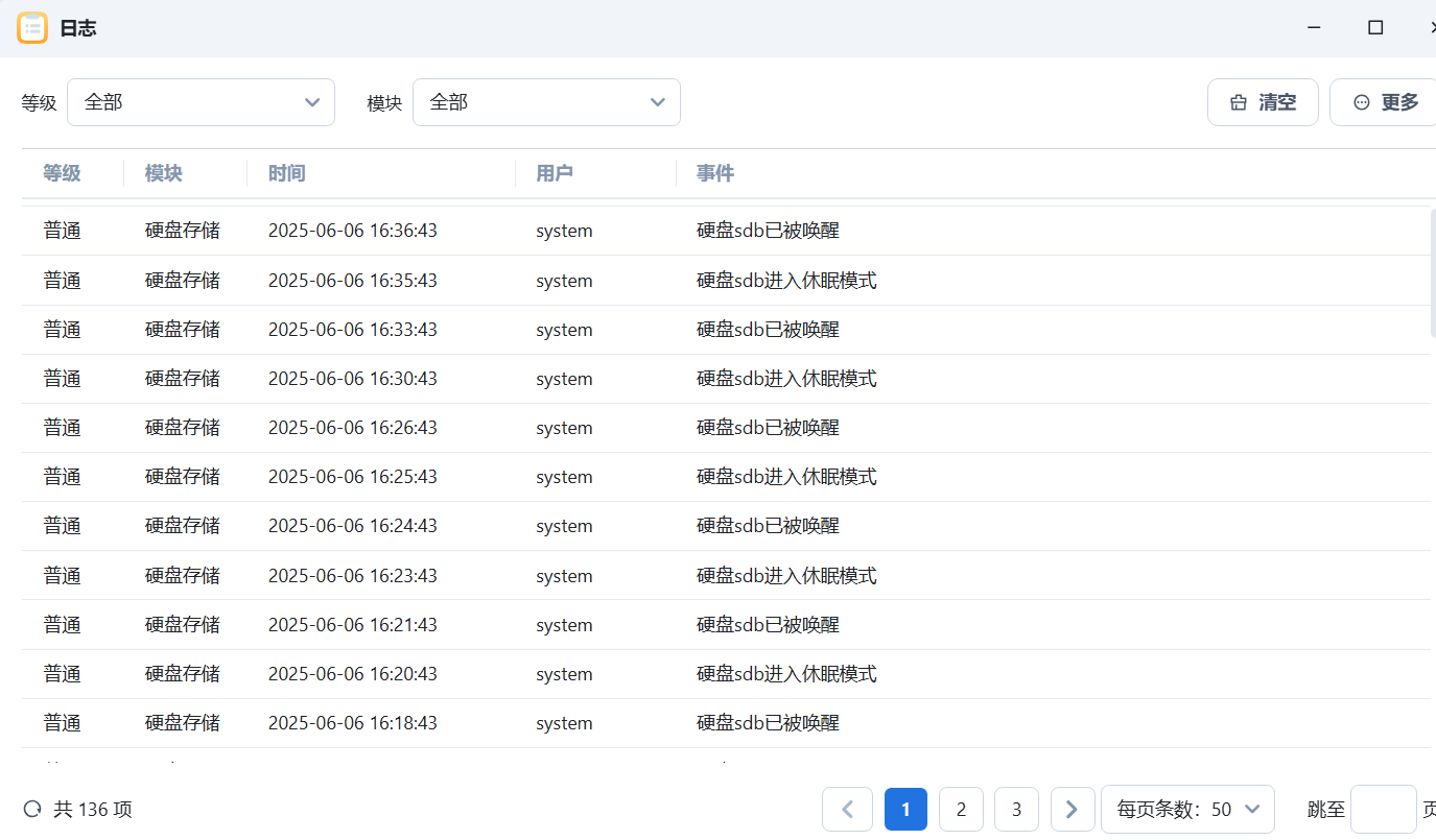

自从前段更新完新版本的系统之后,就开始出现这个无限休眠再唤醒的问题,来来**测了很久,都找不到原因。

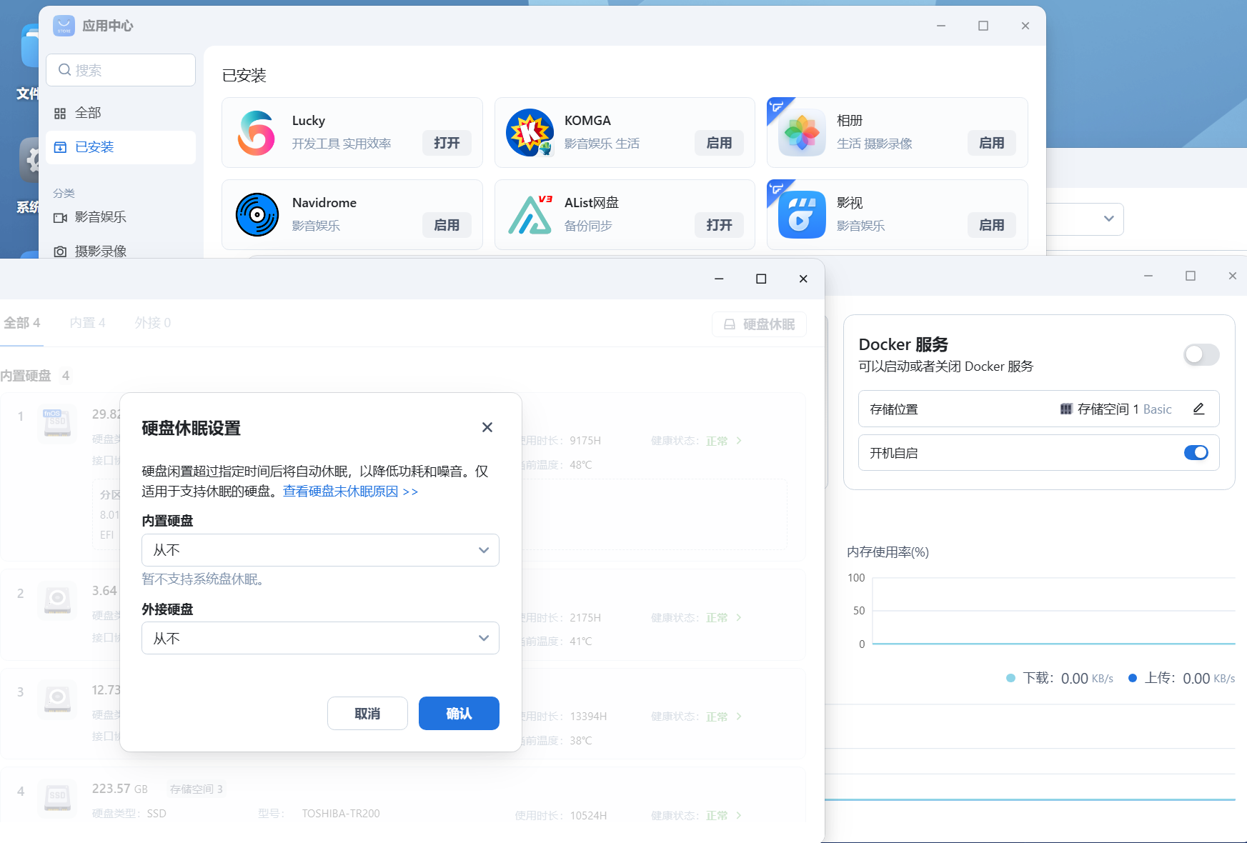

现在docker全关,自带应用只开了alist和lucky,硬盘设置从不休眠,还是这毛病。

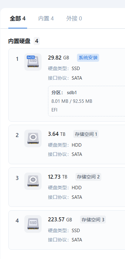

目前是四块硬盘,两块ssd,两块机械。

这个问题这边有反馈在看,好像是拿ssd固态做的系统盘就会这样,你也是雷克沙的盘吗?

之前的飞牛系统版本是没有这个问题的,新版本之后,这个问题就解决不了了,这样唤醒1、2分钟一次,一天硬盘被唤醒1000多回太伤硬盘了,正常我一年也不一定会休眠那么多次  详情 回复

江波龙的32g盘  详情 回复

江波龙的32g盘

下一个版本修复

没有你这个唤醒的是固态,不存在伤盘

这个只是固态系统盘才有这个bug

果,我也是固态硬盘做的系统盘,跟题主一样,频繁唤醒,不过只有外置硬盘盒的硬盘才会出现,现在已经把外置的休眠关闭了
