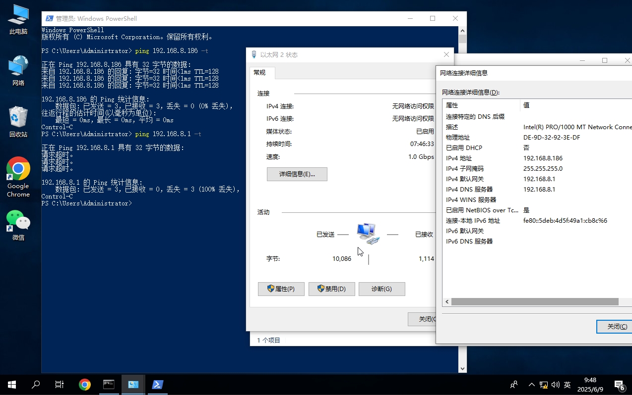

每天网上还是好好的,到早上来看,虚拟机就断网了,重启虚拟机还没有用,必须重启飞牛后才会恢复。ping自己的ip可以通,ping网关就不通了。

2025-6-9 21:54:26 楼主 显示全部楼层
yyywd 发表于 2025-6-9 19:50
虚拟机是DHCP? 我的环境因为设置了物理旁路由,虚拟机要静态IP,网关和DNS指向旁路由,没出现过断网现象
固定ip的,他是除了自己的ip可以ping通,其他ip都不通,包括网关,所以和旁路由没有关系。重启虚拟机都解决不了,必须重启飞牛

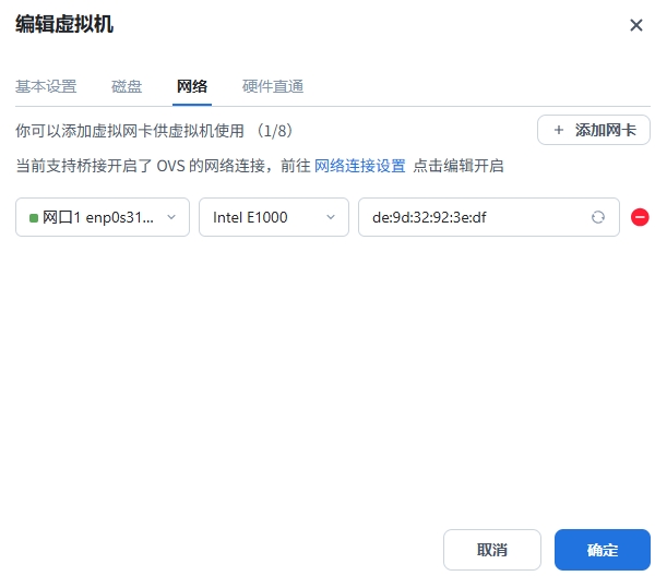

2025-6-12 07:56:52 显示全部楼层
我也是同样的问题,更新到0.98以后3天就连不上了,重启虚拟机也不行。但是我发现不需要重启飞牛
,关闭虚拟机以后,在编辑虚拟机更换虚拟机网卡mac就好了,但是过两天问题还是会复现!
