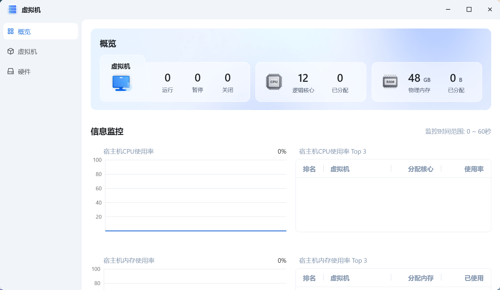

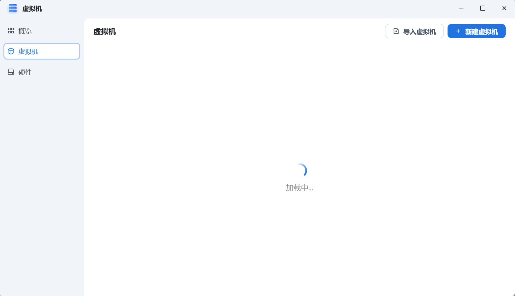

其中,Win10_01开启了硬件直通,并且直通了RTX 1080ti显卡与USB鼠标与键盘。然后这个虚拟机每次点击开启按钮之后就迟迟不开机,虚拟机应用的概览也变成了0,0,0;而且虚拟机列列表也一直在转圈圈,一直要等到这台虚拟机启动了之后才会正常显示数据,一般都要等10-15分钟,今天等了1个小时也没启动。

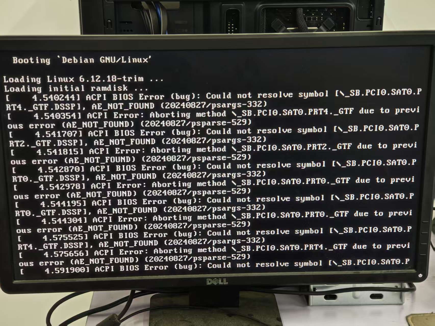

做完上述操作后并重启飞牛后,设置了显卡直通的虚拟机可以直接秒开了。但开机屏幕会显示如下报错信息,虽然没有影响飞牛的正常使用
