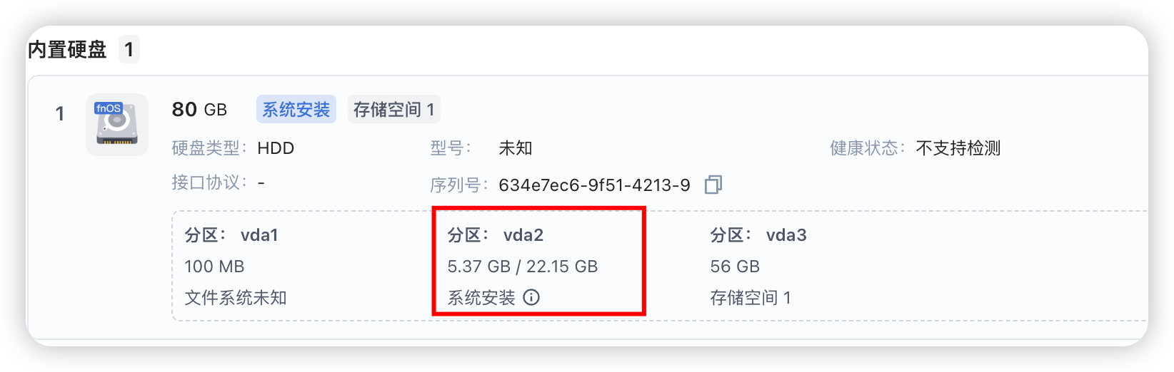

需要能正常的更新系统,因为云电脑固定是 80G 硬盘,需要当下载机用,所以要把系统分区尽量小,但是又不希望到时候无法更新系统使用,请问这个分区最小是配置多少呢

没法估计能保证更新,只能保证稳定运行的是安装的时候最小8g,毕竟用着用着有些服务日志数据之类的就存进系统盘了

我分了32g,目前够用。
主要是看系统占用就用了 5G 现在想尽量压缩系统盘,这样我的下载区就能多一点  详情 回复

memory_clear 发表于 2025-6-9 14:09
我分了32g,目前够用。

我用的16G的SSD装完系统显示还有13.9G

16G MSATA 安装的时候 系统10GB 剩余为存储空间1,交换分区0,不设置 如果只是文件存储和照片视频等基础服务,够用。。。安装应用多的话就不够
