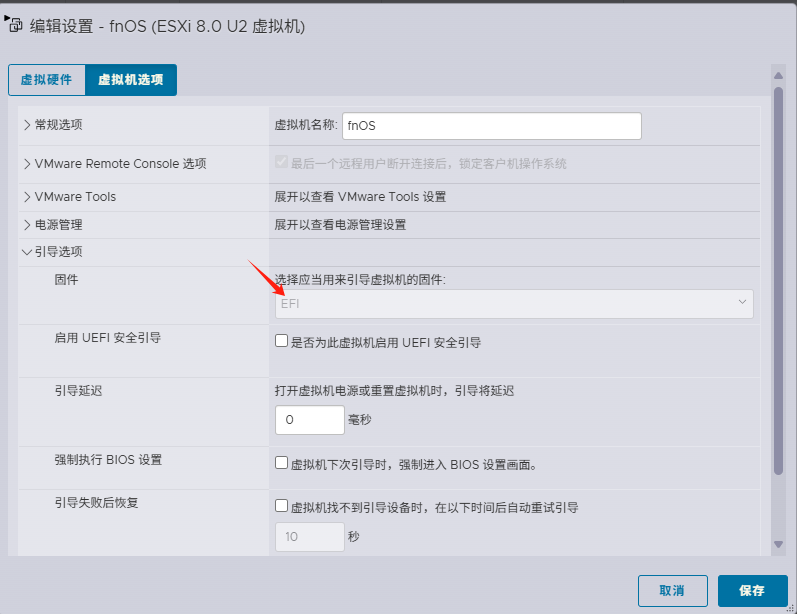

1. 安装引导选择EFI
安装飞牛NAS系统时,引导方式必须选择EFI。这是非常关键的一步,因为后续关闭虚拟显卡的操作依赖于EFI引导方式。如果选择的是BIOS引导,后续步骤将无法正常进行。

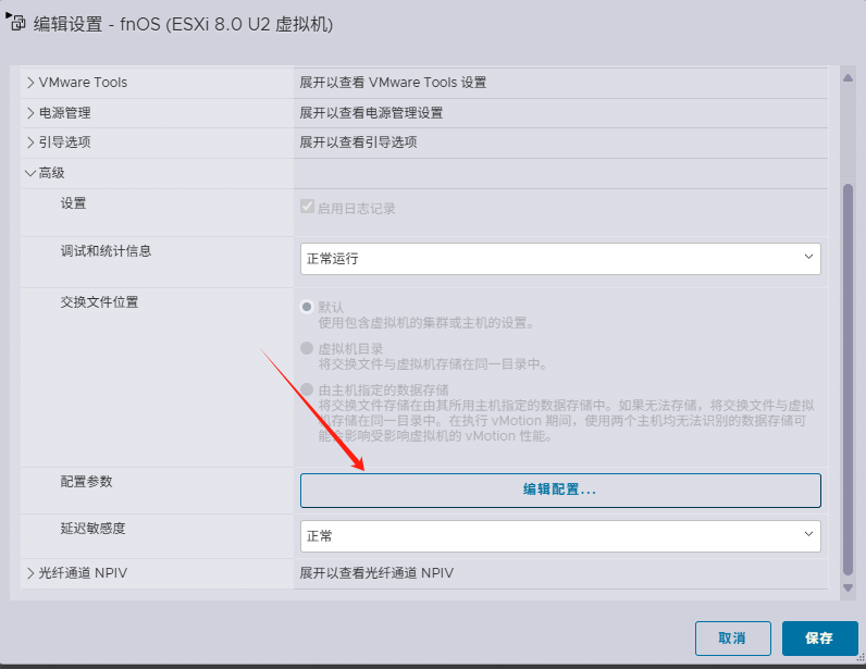

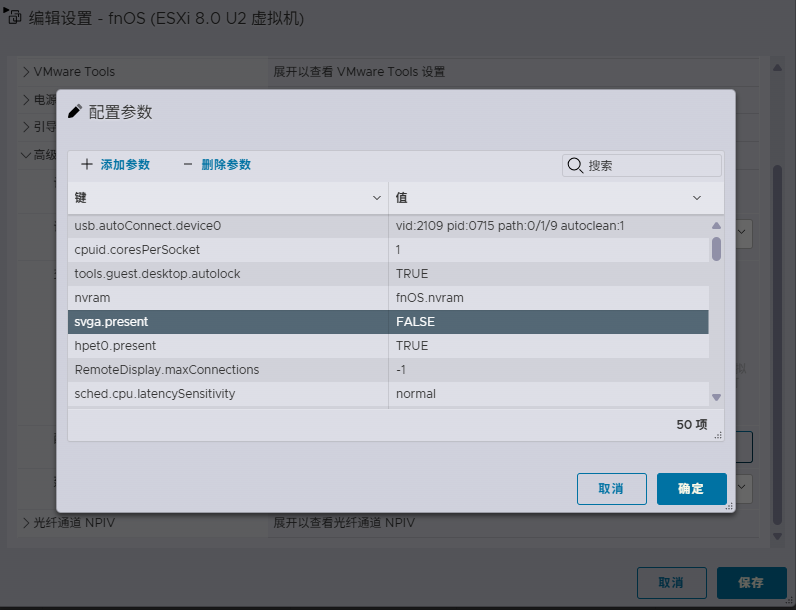

3. 关闭虚拟显卡
在ESXi的虚拟机设置中,找到虚拟机的配置参数,修改参数:
svga.present = FALSE
这个参数的作用是关闭虚拟显卡,避免虚拟显卡和直通显卡之间的冲突。注意,这一步必须在选择了EFI引导的情况下才能生效,否则飞牛NAS系统将无法启动,关闭虚拟显卡后,开启飞牛,会显示灰色界面,这个没关系,ssh和web都能正常进入。

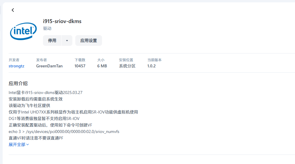

4. 安装915驱动
进入飞牛NAS系统后,通过应用商店安装 915驱动。这是核显驱动的一部分,安装后可以更好地支持核显功能。

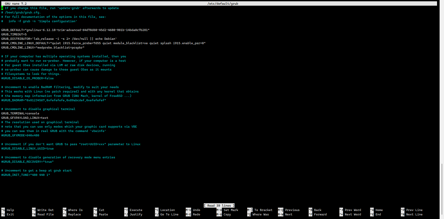

5. 修改GRUB配置
通过SSH连接到飞牛NAS系统,执行以下命令:
bash复制
nano /etc/default/grub
在文件中找到 GRUB_CMDLINE_LINUX_DEFAULT这一行,将其修改为:
GRUB_CMDLINE_LINUX_DEFAULT="quiet i915.force_probe=7d55 quiet module_blacklist=xe quiet splash i915.enable_psr=0"
保存并退出编辑器。

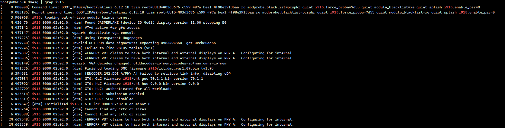

6. 检查驱动加载情况
执行以下命令检查驱动是否加载成功:
bash复制
dmesg | grep i915
如果看到类似以下的信息:
这个是报错: i915 0000:02:02.0: [drm] *ERROR* VBT claims to have both internal and external displays on PHY A. Configuring for internal.
说明驱动加载成功,但存在VBT(视频BIOS表)冲突的问题。

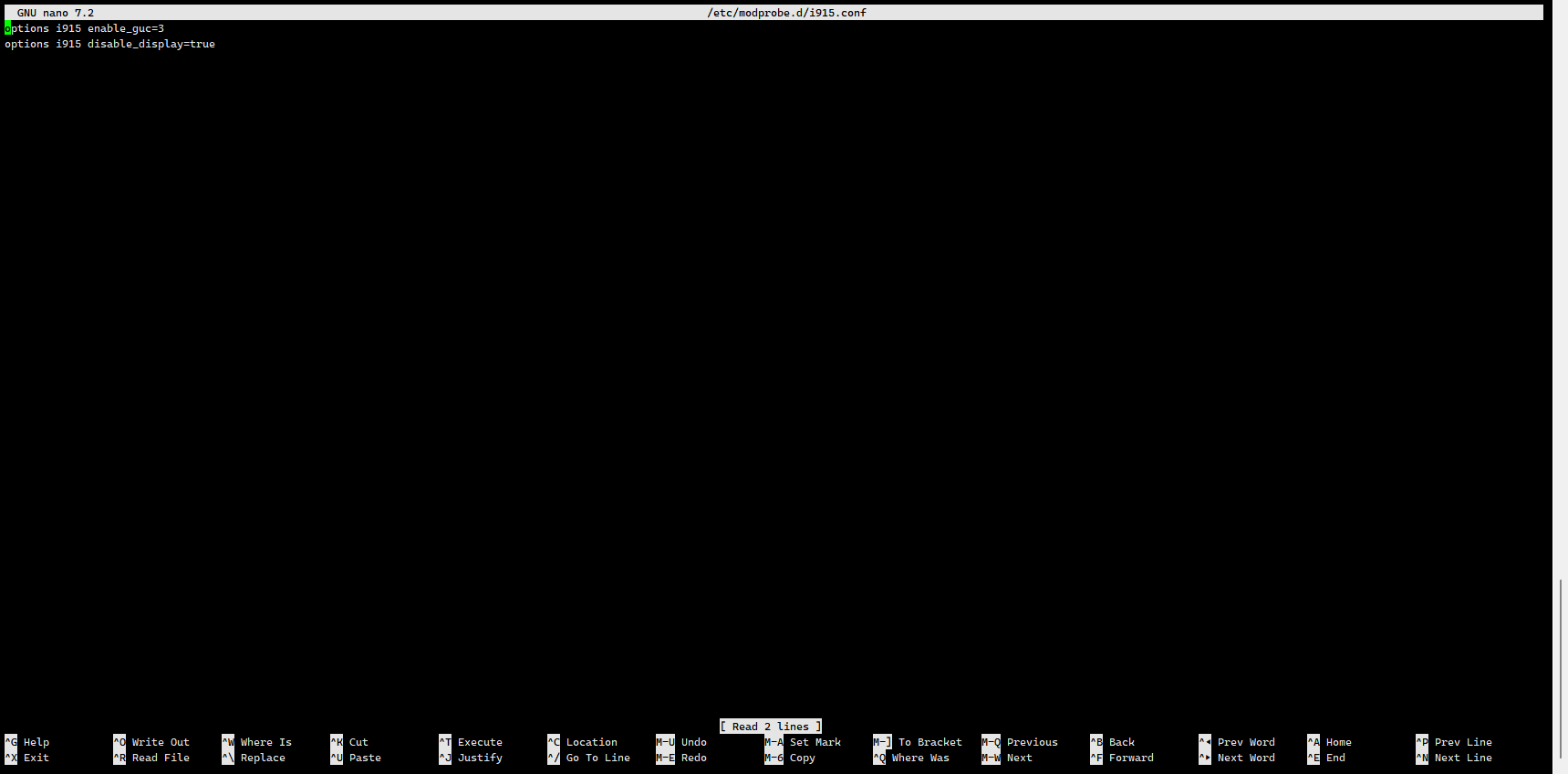

7. 禁用显示功能(可选)
如果你对报错信息感到困扰,可以通过以下命令进一步优化:
bash复制
sudo nano /etc/modprobe.d/i915.conf
在文件中添加以下内容:
options i915 disable_display=true
保存并退出编辑器。

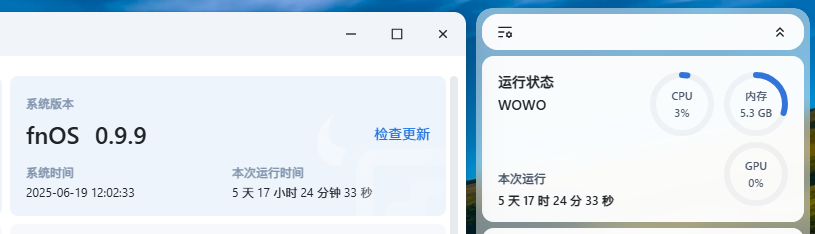

2025-6-19 10:43:12 显示全部楼层
按楼主的教程操作了,测试几天看看内存占用正常不,感谢分享!!
首先看一下日志正常不,然后你观察几个小时就知道了,看看我的  详情 回复
2025-6-19 12:03
319
2025-6-19 12:03:42 楼主 显示全部楼层
飞牛藏墨,岁月静好。心有诗意,自在乾坤

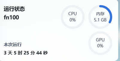

2025-6-23 14:47:02 显示全部楼层
image.png没有再出现逐渐占满的情况了,感谢楼主研究的好方法!
不客气,好使就好,排查几个月才找到的解决办法,我现在稳的一批  详情 回复
2025-6-23 14:57
319
2025-6-23 14:57:20 楼主 显示全部楼层
