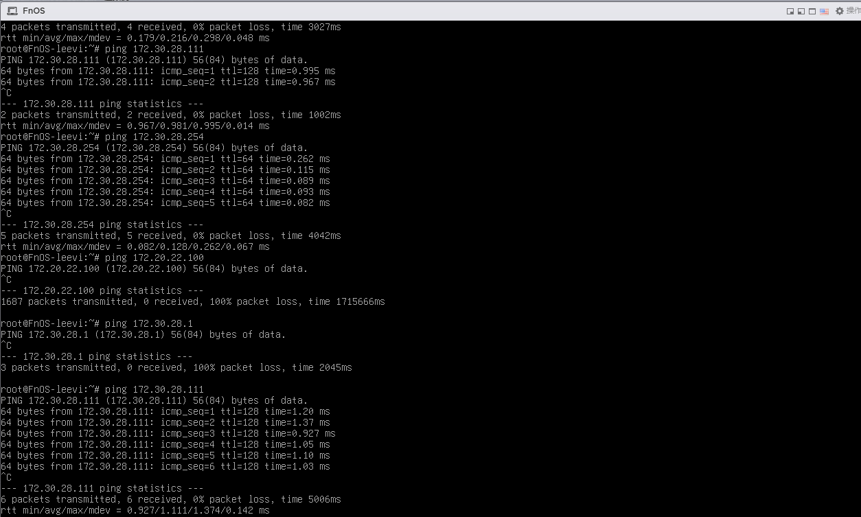

先大概说下我的架构:
ESXI下直通显卡、网卡、硬盘给了飞牛。
由于住的是公司的宿舍,宿舍只有一根入户网线。所以入户网线接了一个小交换机,交换机下分别接esxi的保留网口、路由器(桥接)、esxi下的openwrt做旁路由、esxi下的飞牛。
入户网线另一端接的是那一层楼的交换机。
我的飞牛是静态地址:172.30.28.100
openwrt是静态地址:172.30.28.110
esxi保留网口静态地址是:172.30.28.254
宿舍台式机是静态地址:172.30.28.111
网关地址是:172.30.28.1
正常情况下,办公的网络与宿舍网络是互通的。
上周三上午第一次出现了办公环境无法访问飞牛,但是同宿舍下的openwrt和台式机、路由器都是通的,当时考虑过是不是工作时间对应网卡的数据流量太大了,mac地址被加入黑名单了。所以中午回宿舍之后添加了一个虚拟网卡,下午回到办公环境后准备测试,结果172.30.28.100这个地址又能正常访问了。一直到今天早上,又出现了同样的问题。
下面是我在esxi里面测试的连通性。同在宿舍的设备,飞牛都是通的,说明不是直通的网卡掉了。然后无论是虚拟的网卡还是直通的物理网卡,两个IP都是无法访问的。因此不太可能是IP或者MAC地址被加入黑名单了,因为我通常都是用172.30.28.100这个IP访问的,如何是IP或者MAC地址被限制了,那么虚拟的那个网卡是不太可能出现问题的。且我每天都是同样的使用频率,而之前都没出现问题,从上上周末更新最新系统之后,上周三及今天都出现类似情况。因此考虑是否为系统问题,但我找不到思路去排查,有没有大佬能提供点思路的
2025-6-11 11:45:32 楼主 显示全部楼层
但是在ping网关172.30.28.1的时候,又不通。让我又怀疑是因为流量问题,被策略限制了。可如果是这样,到底是通过什么判断的呢?如果是IP或者MAC,那我虚拟的那个网卡是不太可能也被限制吧。而且为什么这个问题只在周三出现。

2025-6-12 15:04:07 显示全部楼层
排除法。你在公司不能访问飞牛的时候,试一下能不能访问你宿舍的台式机就知道了
看你的描述,网络策略的概率比较大
测试过,确实是网络策略限制了,MAC地址被限制了,改了下MAC,没问题了  详情 回复

2025-6-12 17:21:26 楼主 显示全部楼层
看你的描述,网络策略的概 ...
