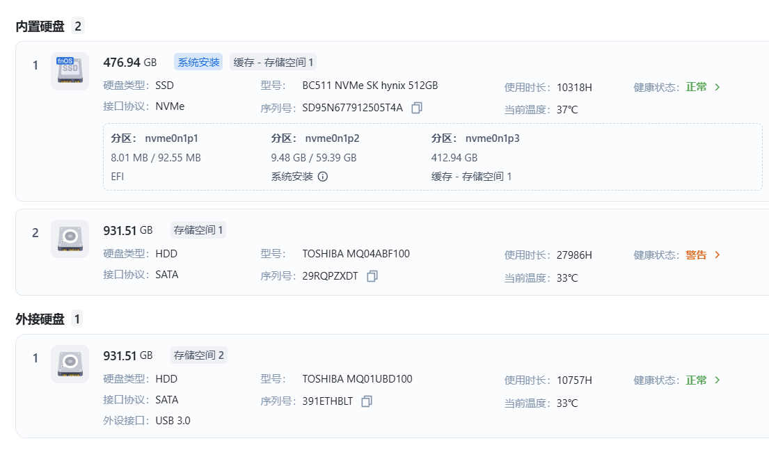

我通过闲置的笔记本安装的,然后就发现了这个问题,从网上了解说是坏道的问题,说是越用坏的越狠。
我有几个疑问请教:
1、如果不再使用飞牛,重新安装Windows系统以后是不是照样会有坏道的问题
2、我挂载了一个移动硬盘,把这个内置硬盘移除掉,影响不影响对飞牛的使用,对挂载盘有没有影响
3、轻量使用,挂载了百度网盘,就是看看电影、备份一下照片,能不能不在飞牛创建存储空间
4、从网上了解,不需要装回Windows系统就可以处理,求个方法

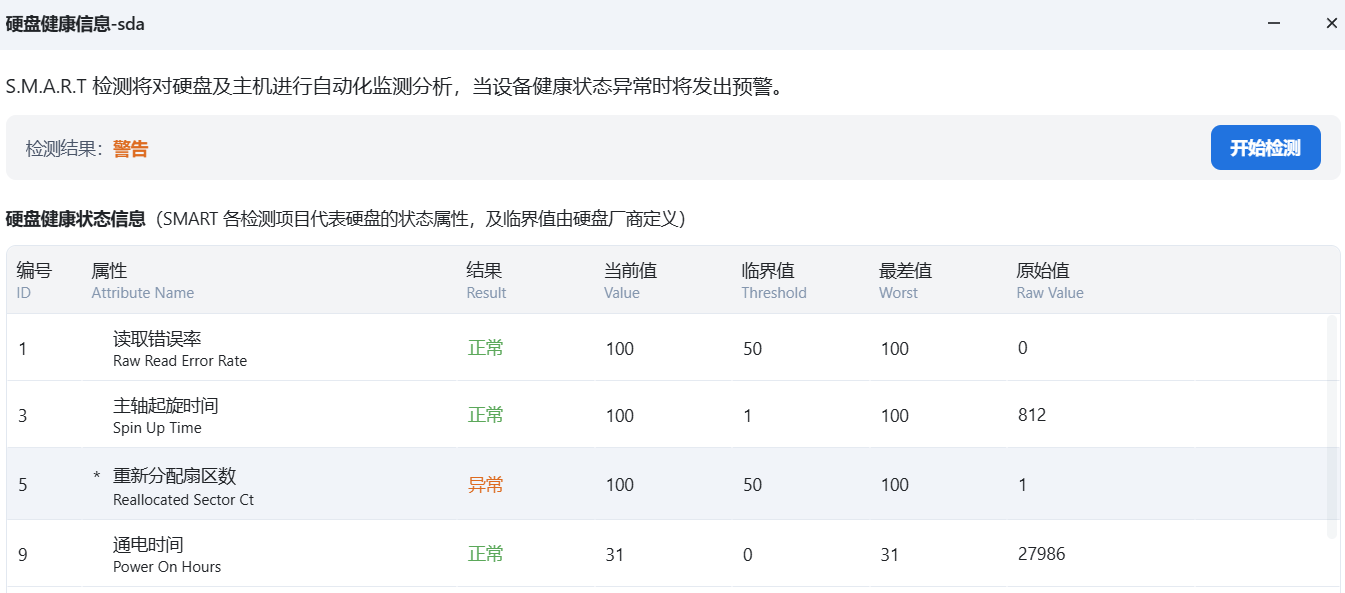

1.如果是物理坏道问题你装啥系统都没用
2.你不用这个盘拿这个存储空间1就得移除,不给看你有存储空间2,你可以把之前安装到1的应用转到2去。费用要使用就需要一个存储空间
3.备份照片如2所说必须要存储空间,我看你系统盘500G,你可以把系统盘多的空间做存储空间
4.还是那句话,硬盘出现问题那硬盘工具去完整扫一下,比如dg啥的。如果是逻辑坏道到没啥。物理坏道就换盘把,不过这个盘还是不要放重要数据,指不定哪天就侧底G了

别存重要数据,我的一个显示16了。我继续用着,没事

我的3块笔记本2.5硬盘都显示这个,但用DG扫描都没有坏道,我只用来做备份,所以无所谓。

MQ04ABF100,叠瓦盘,加上本身5400转的2.5,不适合NAS
