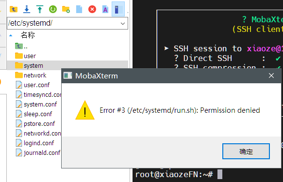

飞牛这个系统根目录下不能移动文件进去吗??

memory_clear 发表于 2025-6-11 16:43
我这边测试没问题啊。sudo mv xxx /etc/systemd
这个命令需要输入的是你当前nas用户的密码。而不是root的。 ...
他是用普通用户连接的ssh,但是他用的是sftp操作的。

2025-6-11 16:43:39 显示全部楼层
谢谢搞定了,网上搜索对命令不对  详情 回复
谢谢搞定了,网上搜索对命令不对
