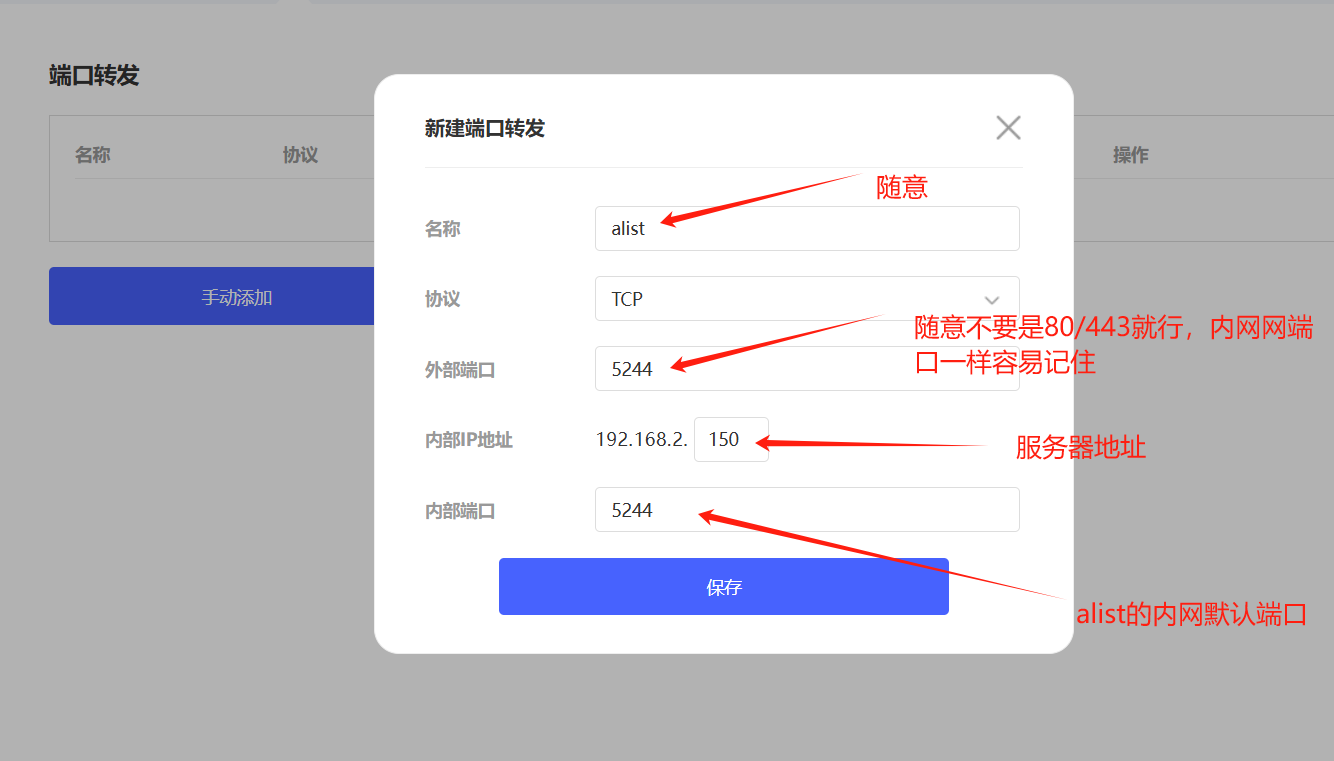

2.光猫是桥接的可以看下,不是的直接跳到3看就可以。光猫是桥接看自己有没有IPv4地址,路由器中能看到,然后直接访问你这个IPv4地址在局域网中应该会跳转到路由器的管理界面,这个IPv4大概率是公网IP,如果弹出来一堆英文,也可以直接跳到3看了。比如我的ipv4是36.35.XX.XX,在路由器的高级设置中有个端口转发,添加一个名字随意,如图:

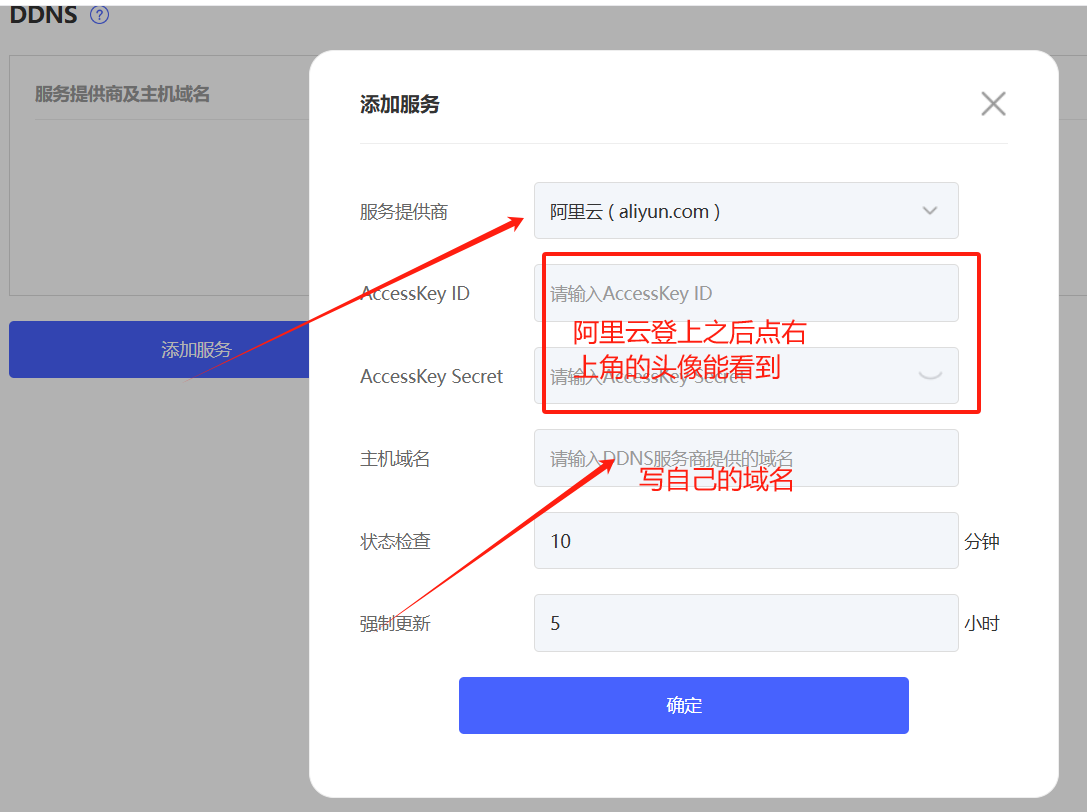

添加好端口转发你再用手机流量外网去访问36.35.XX.XX:5244就可以打开alist了,为啥外部端口不可以是80/443呢?因为大概率是被封禁的,可以自己去测试一下,如果没被封禁那真的太爽了,就不用IP+端口去访问了,直接IP去访问就行。还有IP可能是动态的IPv4地址,所以万一IP变了又不知道新得地址怎么办呢,所以用到了DDNS,最简单得意思就是用你的域名绑定你路由器的IPv4,相当于域名加了一个A解析到IPv4,这个解析不需要每次手动设置,DDNS会根据你路由器IP自动设置,自己在路由器中添加就行,比如我的域名是windXXX.xyz,配置如下:
原来是36.35.XX.XX:5244就可以打开alist了,36.35.XX.XX地址有绑定了域名windXXX.xyz,所以以后输入windXXX.xyz:5244就可以打开alist,亲测下载速度可以把宽带上行拉满,70兆的上行还是很棒的,端口转发加个外部5666转内部192.168.2.150:5666,就可以飞牛或者飞牛影视直接绑定这个公网windXXX.xyz:5666地址使用了。缺点就是需要域名+端口才能访问,因为我的80/443是封禁的,有的小伙伴用了80发现电脑也能打开,试试用手机流量看能不能打开,手机流量打不开说明也是封禁的哦。

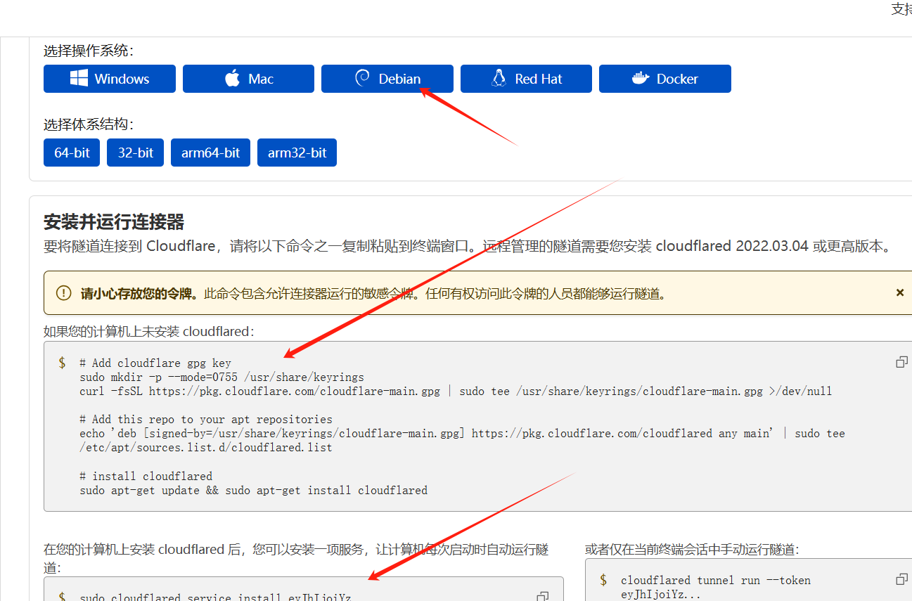

3.需要用到cloudflare,域名需要转到cloudflare,有个B站教程还不错,我就看的这个教程的。直接放教程了:B站技术爬爬虾,有一点需要注意的是up主是以windows举例的,所以在这个界面的时候

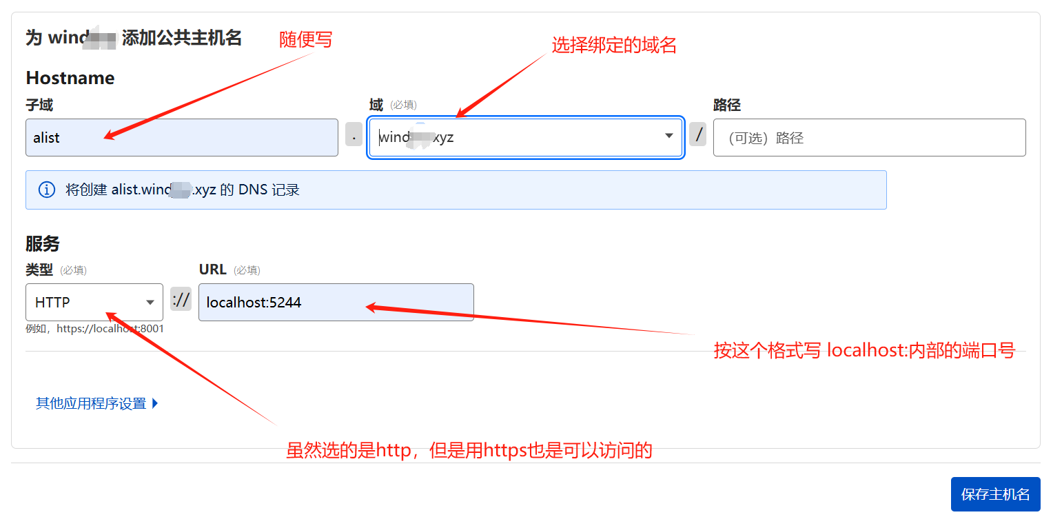

要选择Debian,然后打开xshell链接服务器后切换sudo su即root选项后先输入最长的那段命令,安装完cloudflared之后再输入下面的命令。剩下的跟着视频教程走就可以了。这样就无需端口直接访问alist了,直接输入alist.windXXX.xyz就可以了。
