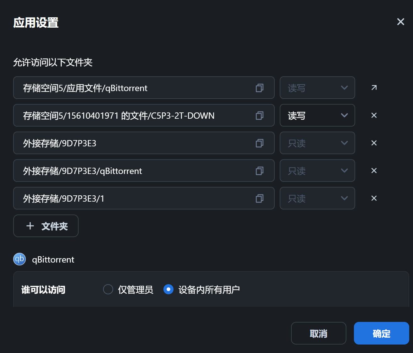

如题,请问应该怎么设置。me mini做的飞牛,下载时固态感觉还是有些热,买了个U2外挂打算当下载盘,结果没法写入sweat

解决了,原来把外置硬盘也建立存储空间就可以,此贴终结

主要建立存储空间会把原来的硬盘格式化。
我的硬盘是ext4格式的,挂上去也是只读,只能ssh进去后,chmod 777 然后才可以读写,麻烦的是,每次在飞牛中对这个硬盘新建个文件夹,就必须要ssh进去chmod 777一下,不然,在飞牛中对这个硬盘新建文件夹还是只读权限
