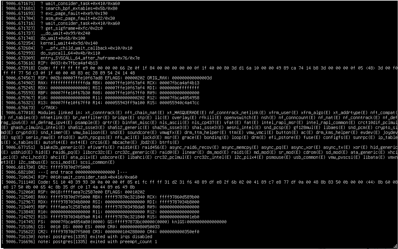

飞牛连接不上了,无论是远程访问还是内部IP地址都访问不了,看不懂log,有懂的大佬吗?重启之后就好了,但是过一段时间又连不上了,顺便说说,这是安装在ESXI 7.0上面的.

2025-6-12 14:56:32 显示全部楼层
日志是内核崩了,我esxi安装正常

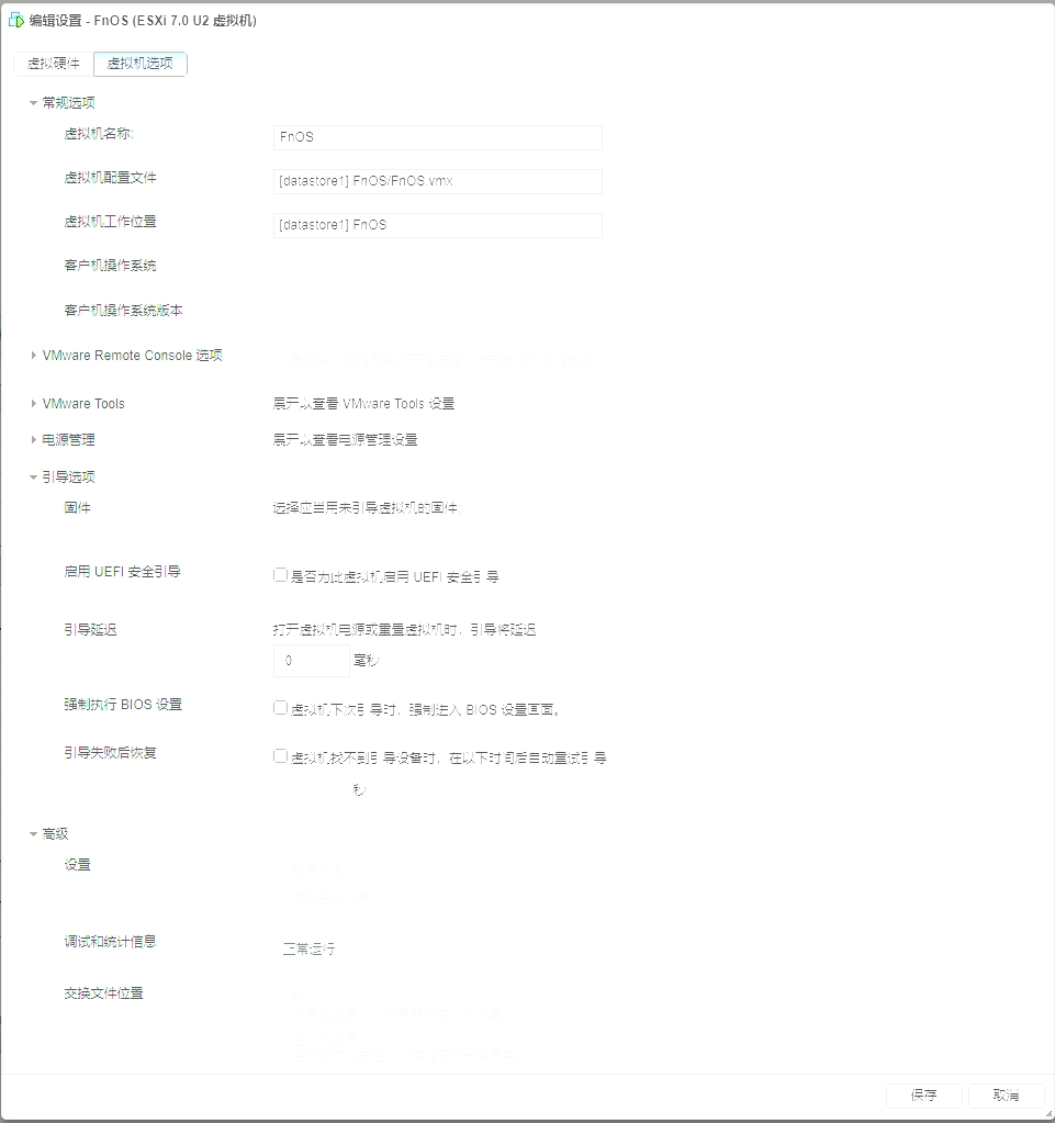

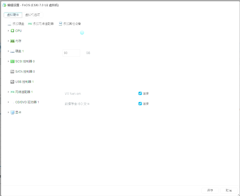

[quote][size=2][url=forum.php?mod=redirect&goto=findpost&pid=132586&ptid=28415][color=#999999]七月七夕 发表于 2025-6-12 11:23[/color][/url][/size] 你这没起来肯定连不上啊,去看看虚拟机配置是不是出问题了[/quote]
不知道为啥会崩,这是虚拟机设置:

2025-6-15 10:50:16 显示全部楼层
你这看不到啥问题,安装的时候选系统类型选linux
其他5.x或更高版本的Linux(64位)  详情 回复

2025-6-15 16:51:58 楼主 显示全部楼层
2025-6-17 00:48:26 楼主 显示全部楼层
七月七夕 发表于 2025-6-16 11:43
肥牛是6.x了 选更高版本
那意思就是我要升级ESXI到8.0了?
