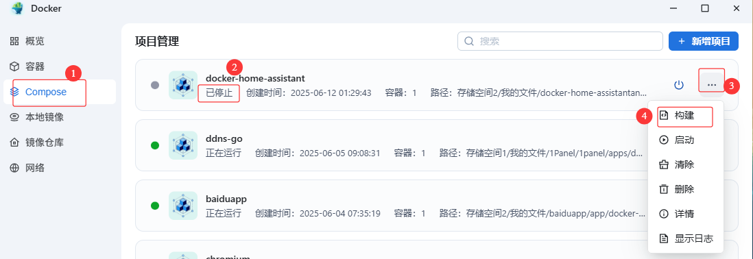

第一步,关闭HA容器。

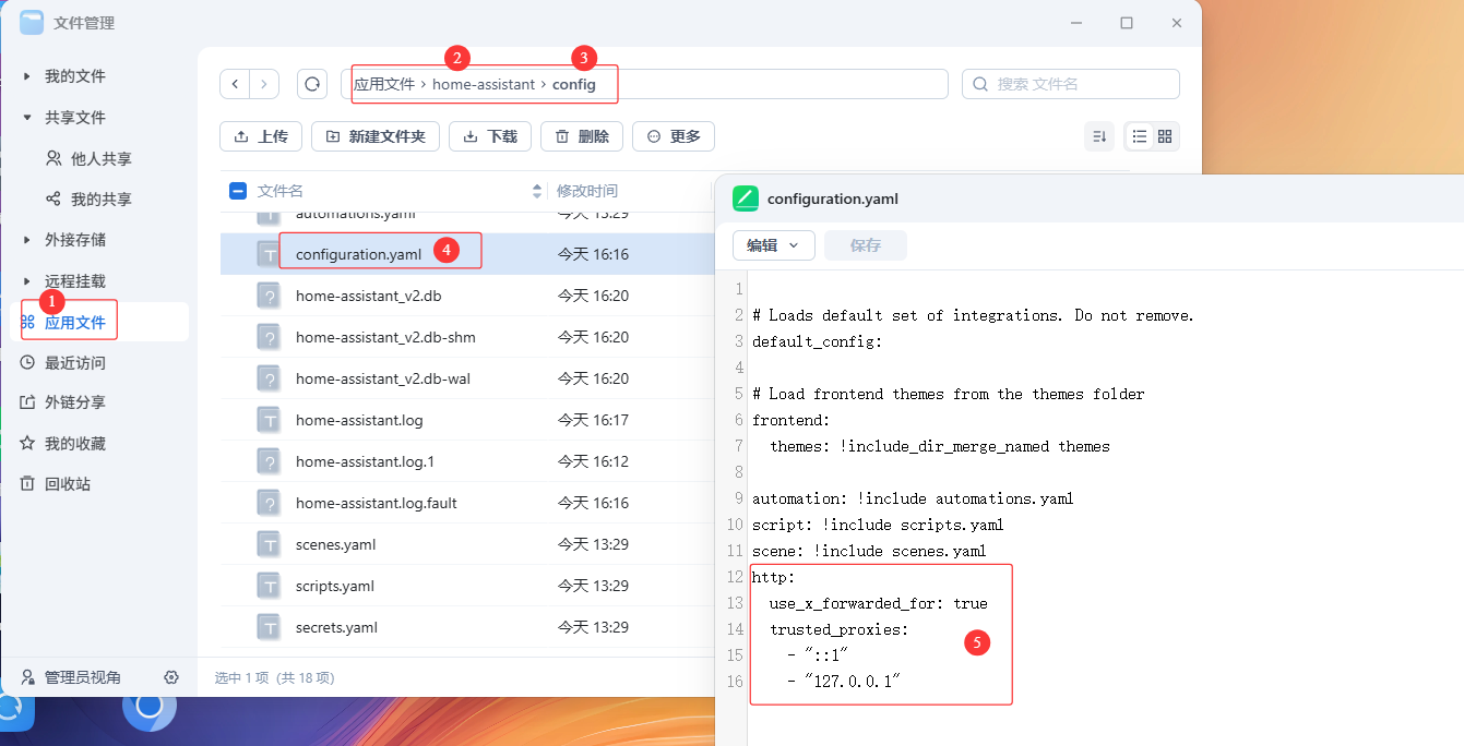

第二步:按下图地址编辑configuration.yaml。添加下面配置。
http:
  use_x_forwarded_for: true
  trusted_proxies:
    - "::1"
    - "127.0.0.1"
第三步,重构,会自动重启HA。

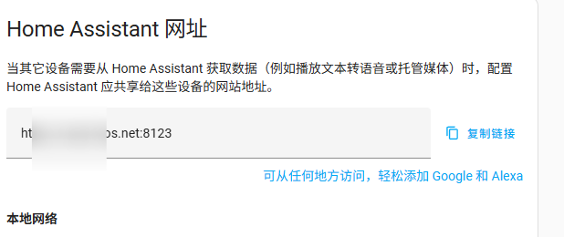

第四步,打开HA,设置--系统--网络,填写URL。
URL为你的外网飞牛地址加上 :8123 (修改过端口的需要更改为修改之后的端口)
输完,保存。
