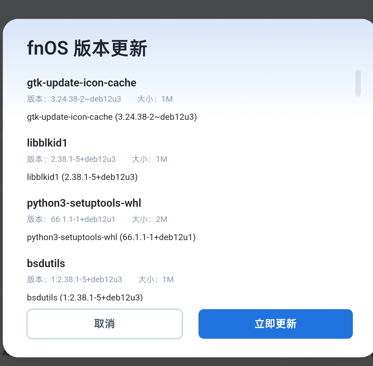

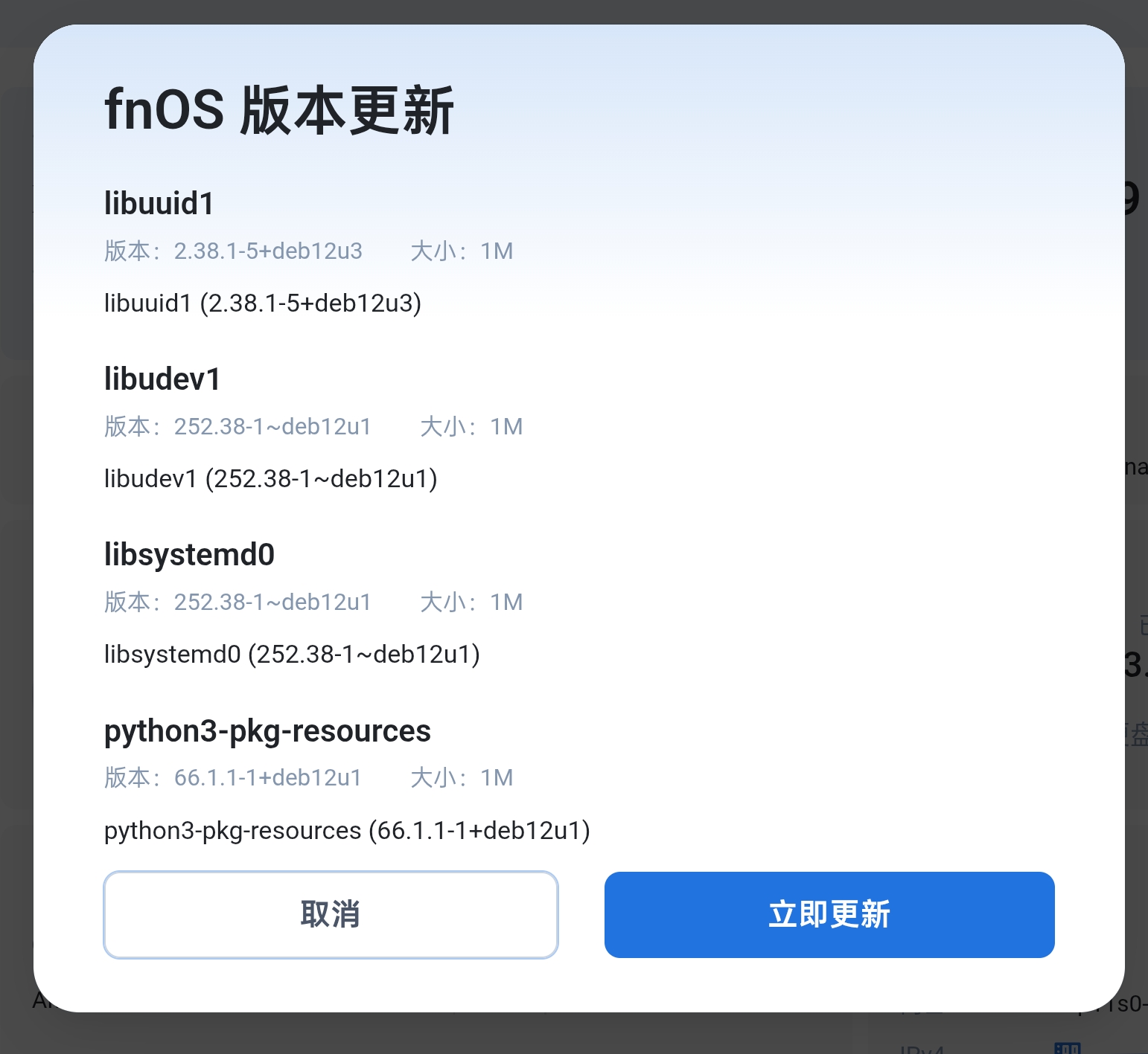

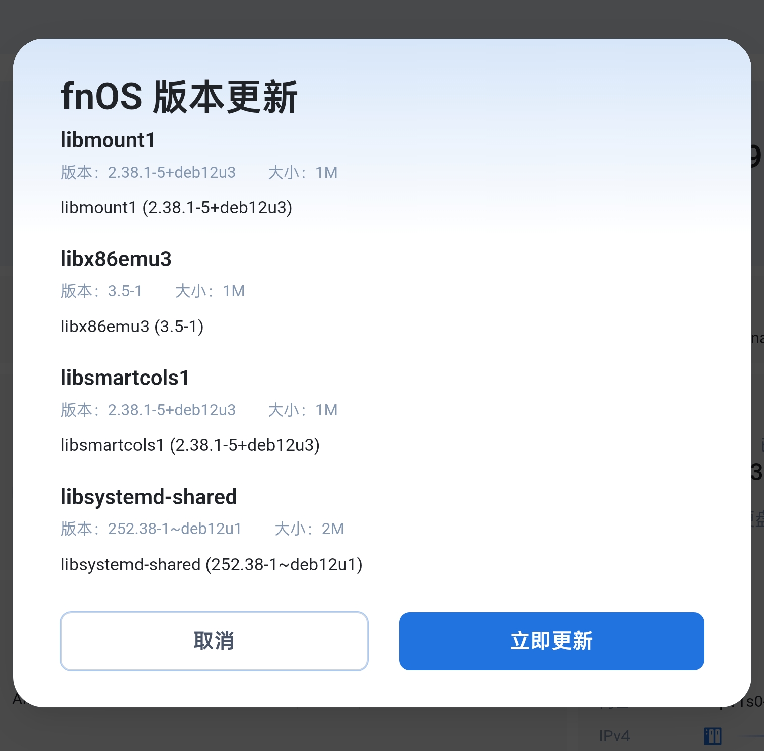

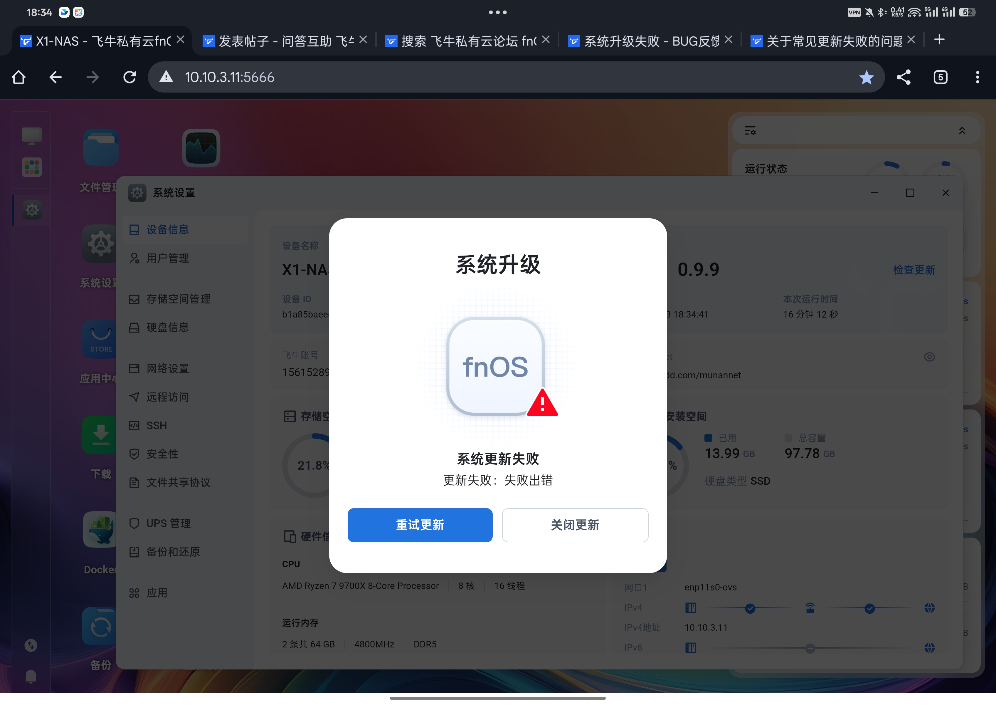

0.9.9升级失败,使用fixlib.sh无效
37
3661
2025-6-13 18:41:46 显示全部楼层 阅读模式
从未使用ssh对系统进行任何操作

是第三方包的更新,出现失败的原因是依赖的问题,不影响系统的使用,请勿着急和担心,如果根据下方热心网友的方法也不能修复可以私信联系方式我会逐个联系处理,如果有加我们的微信群可以加飞牛小管家的微信号备注一下第三方包更新失败都会安排处理的。

我也是~~~
2025-6-13 19:24:41 显示全部楼层
我也是提示更新失败
2025-6-13 19:30:17 显示全部楼层
更新失败+1

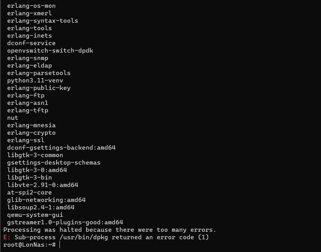

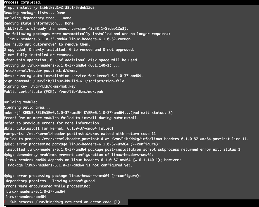

E: Sub-process /usr/bin/dpkg returned an error code (1)
2025-6-13 19:42:20 显示全部楼层

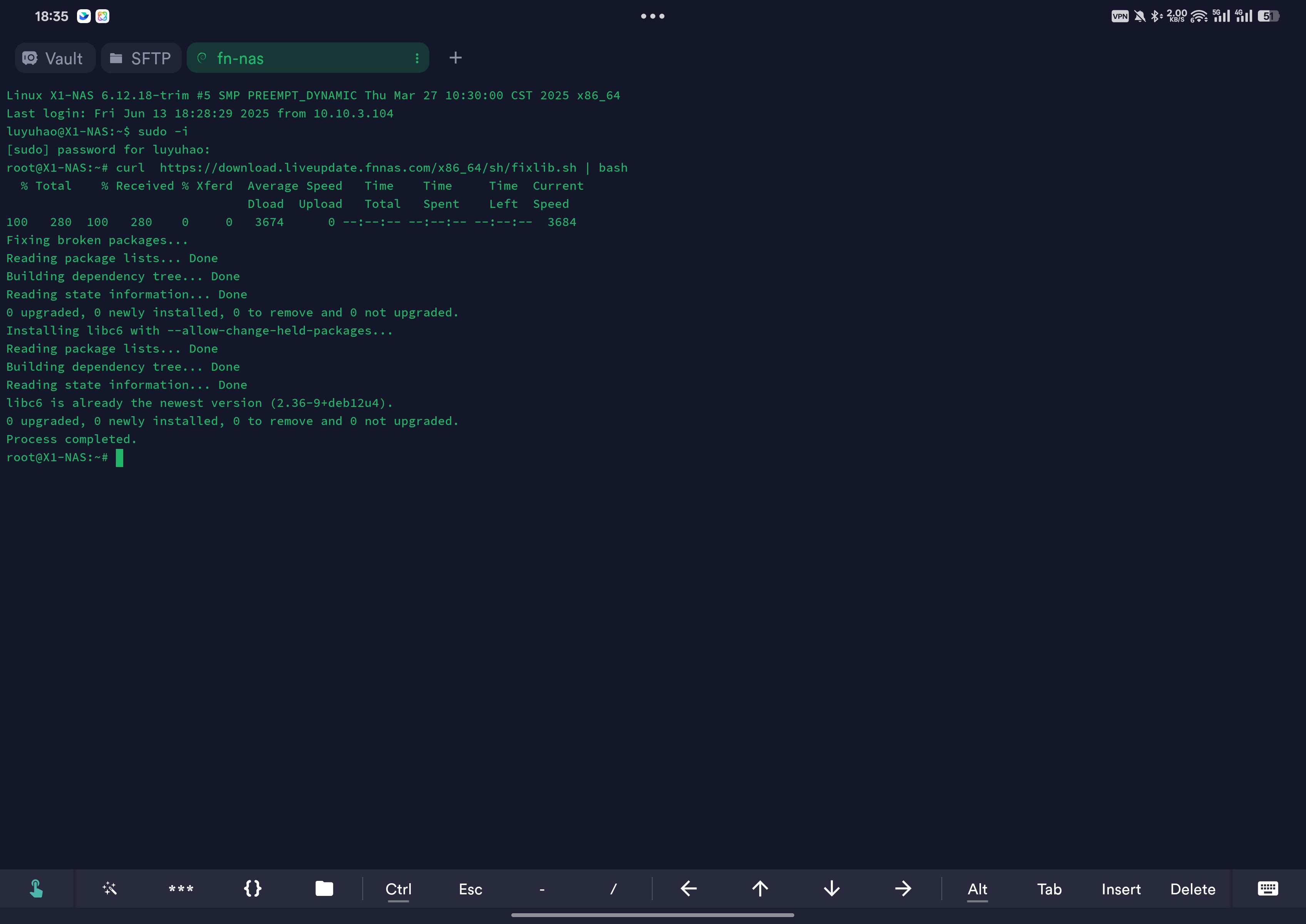

使用:使用ssh登录
输入:curl https://download.liveupdate.fnnas.com/x86_64/sh/fixlib.sh | bash
提示:E: Sub-process /usr/bin/dpkg returned an error code (1)
不是Process completed
一样的问题 Sub-process /usr/bin/dpkg returned an error code (1) 更新不了 解决了吗  详情 回复

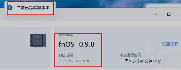

2025-6-13 19:54:06 显示全部楼层
8C727290-ACD8-4B94-870E-BC039604C40D.png我也是
51
2025-6-13 20:09:59 显示全部楼层
我也是0.9.9更新失败
移除冲突的安装包,apt update一下,然后 curl https://download.liveupdate.fnnas.com/x86_64/sh/fixlib.sh | bash 执行下,最后更新成功了,但是,这版本显示什么鬼  详情 回复

[quote][size=2][url=forum.php?mod=redirect&goto=findpost&pid=133264&ptid=28562][color=#999999]whaiming 发表于 2025-6-13 20:09[/color][/url][/size] 我也是0.9.9更新失败[/quote]
怎么操作呀  详情 回复

2025-6-13 23:45:37 显示全部楼层
xgczwp 发表于 2025-6-13 19:42
使用:使用ssh登录
提示 ...
一样的问题  详情 回复
2025-6-14 21:00
2025-6-13 23:47:38 显示全部楼层
whaiming 发表于 2025-6-13 21:20
移除冲突的安装包,apt update一下,然后  curl  https://download.liveupdate.fnnas.com/x86_64/sh/fixl ...
怎么操作呀
这是我的操作命令 可以参考一下 sudo -i apt install -y libblkid1=2.38.1-5+deb12u3 apt install -y python3-setuptools-whl=66.1.1-1+deb12u1 apt install -y bsdutils=1:2.38.1-5+deb12u3 apt install -y libmoun  详情 回复

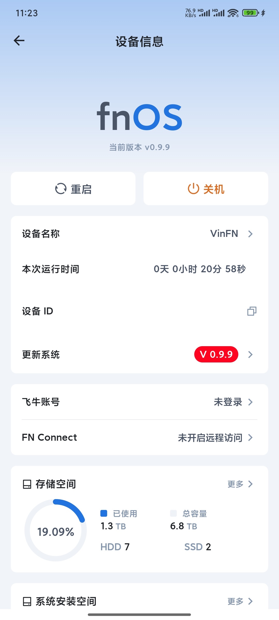

2025-6-14 12:09:23 显示全部楼层
我的也是 更新失败了
版本变成 0.9.9 但是还是提示更新且更新失败  详情 回复
2025-6-14 12:11
2025-6-14 12:11:05 显示全部楼层
[quote][size=2][url=forum.php?mod=redirect&goto=findpost&pid=133467&ptid=28562][color=#999999]vincentvane 发表于 2025-6-14 12:09[/color][/url][/size] 我的也是 更新失败了[/quote]

我的也是一样,显示:Sub-process /usr/bin/dpkg returned an error code (1)

根据AI的回答,我确实修复成功了。可以参考。
根据您提供的详细错误信息,问题发生在配置 Python 3 包时,具体是与 apt-listchanges 包相关的 post-installation hook 失败。以下是完整的分析和解决方案:
错误原因分析:
  1. 核心问题
    running python rtupdate hooks for python3.11...
    Traceback (most recent call last):
      File "/usr/bin/py3clean", line 210, in <module>
        main()
      Exception: cannot get content of apt-listchanges
    error running python rtupdate hook apt-listchanges
    • 当系统尝试运行 py3clean(清理 Python 字节码缓存的工具)来处理 apt-listchanges 包时失败
    • 原因是系统无法获取 apt-listchanges 包的内容
  2. 连锁影响
    dpkg: error processing package python3 (--configure):
    installed python3 package post-installation script subprocess returned error exit status 4
    dpkg: error processing package python3-sortedcontainers (--configure):
    dependency problems - leaving unconfigured
    dpkg: error processing package python3-openvswitch (--configure):
    dependency problems...
    • Python 3 包未能正确配置 → 依赖 Python 3 的其他包也配置失败
解决方案:
第一步:修复 apt-listchanges
# 尝试重新安装该包
sudo apt reinstall apt-listchanges
# 如果失败,强制清除该包
sudo dpkg --purge --force-all apt-listchanges
sudo apt install apt-listchanges
第二步:手动清理 Python 缓存
# 确保不再尝试处理损坏的 hook
sudo rm /usr/share/python3/runtime.d/apt-listchanges.rtupdate
# 手动删除可能损坏的 pycache
sudo find /usr/lib/python3/dist-packages -name "__pycache__" -exec rm -rf {} +
sudo find /usr/lib/python3/dist-packages -name "*.pyc" -delete
第三步:修复 Python 3 包状态
# 强制完成 Python 3 包的配置
sudo dpkg --configure -a
# 如果失败,重新安装 Python 3
sudo apt reinstall python3 python3-minimal
第四步:修复所有依赖关系
# 强制修复所有包依赖
sudo apt --fix-broken install
sudo apt install -f
第五步:完成挂起的配置
# 重新配置所有未完成的包
# 测试更新系统
sudo apt update
sudo apt upgrade
额外故障排除:
如果仍然失败,尝试以下高级修复:
  1. 手动修复包数据库
    # 备份当前状态
    sudo cp /var/lib/dpkg/status /var/lib/dpkg/status.bak
    # 编辑包状态文件
    sudo nano /var/lib/dpkg/status
    • 找到 apt-listchanges 条目,删除整个块(从 Package: 开始到空行结束)
    • 找到 python3 条目,将状态改为:
      Status: install ok installed
  2. 跳过有问题的 hook
    sudo mv /usr/share/python3/runtime.d/apt-listchanges.rtupdate /tmp/
  3. 彻底重建 Python 环境
    sudo apt purge python3*
    sudo rm -rf /usr/lib/python3*
    sudo apt install python3
验证修复:
# 检查包状态
dpkg -l | grep -E "apt-listchanges|python3"
# 测试Python运行
python3 --version
python3 -c "print('Works')"
这些步骤解决了核心问题(apt-listchanges导致Python安装脚本失败),并修复了由此产生的依赖关系中断。通常执行前3步即可解决问题,如果遇到特别棘手的情况才需要用到高级修复。
安装步骤操作更新成功,感谢!  详情 回复
2025-6-16 20:47
需要在root状态下进行吗?  详情 回复
2025-6-16 17:09
已按方法修复成功  详情 回复
2025-6-16 14:27
高手,有用,已修复好了。谢谢。  详情 回复
2025-6-16 08:31
感谢,用你的办法,修复好了。  详情 回复
2025-6-14 23:38

感谢,用你的办法,修复好了。
我用这个没用,但是笨办法chatgpt少一个依赖处理一个,折腾了半小时搞定了,但还是不知道根因是啥  详情 回复

2025-6-15 10:59:12 显示全部楼层
[quote][size=2][url=forum.php?mod=redirect&goto=findpost&pid=133335&ptid=28562][color=#999999]qwertyu 发表于 2025-6-13 23:47[/color][/url][/size] 怎么操作呀[/quote]
这是我的操作命令 可以参考一下
sudo -i apt install -y libblkid1=2.38.1-5+deb12u3 apt install -y python3-setuptools-whl=66.1.1-1+deb12u1 apt install -y bsdutils=1:2.38.1-5+deb12u3 apt install -y libmount1=2.38.1-5+deb12u3 apt install -y libx86emu3=3.5-1 apt install -y libsmartcols1=2.38.1-5+deb12u3 apt install -y libsystemd-shared=252.38-1~deb12u1 apt install -y libuuid1=2.38.1-5+deb12u3 apt install -y libudev1=252.38-1~deb12u1 apt install -y libsystemd0=252.38-1~deb12u1 apt install -y python3-pkg-resources=66.1.1-1+deb12u1 apt install -y libsoup2.4-common=2.74.3-1+deb12u1 apt install -y librados2=16.2.15+ds-0+deb12u1 apt install -y bsdextrautils=2.38.1-5+deb12u3 apt install -y udev=252.38-1~deb12u1 apt install -y ovmf=2022.11-6+deb12u2 apt install -y dpdk=22.11.8-1~deb12u1 apt install -y libgstreamer1.0-0=1.22.0-2+deb12u1 apt install -y libgstreamer-plugins-base1.0-0=1.22.0-3+deb12u4 apt install -y librte-telemetry23=22.11.8-1~deb12u1 apt install -y gstreamer1.0-x=1.22.0-3+deb12u4 apt install -y librbd1=16.2.15+ds-0+deb12u1 apt install -y util-linux-extra=2.38.1-5+deb12u3 apt install -y systemd-sysv=252.38-1~deb12u1 apt install -y eject=2.38.1-5+deb12u3 apt install -y qemu-system-data=1:7.2+dfsg-7+deb12u13 apt install -y libsoup2.4-1=2.74.3-1+deb12u1 apt install -y libgnutls30=3.7.9-2+deb12u4 apt install -y libxentoollog1=4.17.5+23-ga4e5191dc0-1+deb12u1 apt install -y gstreamer1.0-plugins-base=1.22.0-3+deb12u4 apt install -y mount=2.38.1-5+deb12u3 apt install -y libgnutls-dane0=3.7.9-2+deb12u4 apt install -y libxentoolcore1=4.17.5+23-ga4e5191dc0-1+deb12u1 apt install -y libhd21=21.82-1 apt install -y qemu-system-common=1:7.2+dfsg-7+deb12u13 apt install -y uuid-runtime=2.38.1-5+deb12u3 apt install -y libfdisk1=2.38.1-5+deb12u3 apt install -y libcephfs2=16.2.15+ds-0+deb12u1 apt install -y libgtk-3-common=3.24.38-2~deb12u3 apt install -y qemu-system-x86=1:7.2+dfsg-7+deb12u13 apt install -y libxengnttab1=4.17.5+23-ga4e5191dc0-1+deb12u1 apt install -y librte-kvargs23=22.11.8-1~deb12u1 apt install -y libgtk-3-0=3.24.38-2~deb12u3 apt install -y python3-setuptools=66.1.1-1+deb12u1 apt install -y util-linux=2.38.1-5+deb12u3 apt install -y qemu-utils=1:7.2+dfsg-7+deb12u13 apt install -y fdisk=2.38.1-5+deb12u3 apt install -y qemu-block-extra=1:7.2+dfsg-7+deb12u13 apt install -y libxenforeignmemory1=4.17.5+23-ga4e5191dc0-1+deb12u1 apt install -y libxencall1=4.17.5+23-ga4e5191dc0-1+deb12u1 apt install -y libxenhypfs1=4.17.5+23-ga4e5191dc0-1+deb12u1 apt install -y gstreamer1.0-plugins-good=1.22.0-5+deb12u2 apt install -y hwinfo=21.82-1 apt install -y systemd=252.38-1~deb12u1 apt install -y gnutls-bin=3.7.9-2+deb12u4 apt install -y qemu-system-gui=1:7.2+dfsg-7+deb12u13 apt install -y libxenevtchn1=4.17.5+23-ga4e5191dc0-1+deb12u1 apt install -y libxenstore4=4.17.5+23-ga4e5191dc0-1+deb12u1 apt install -y libgtk-3-bin=3.24.38-2~deb12u3 apt install -y librte-eal23=22.11.8-1~deb12u1 apt install -y util-linux-locales=2.38.1-5+deb12u3 apt install -y librte-bus-vdev23=22.11.8-1~deb12u1 apt install -y librte-meter23=22.11.8-1~deb12u1 apt install -y librte-pci23=22.11.8-1~deb12u1 apt install -y libpam-systemd=252.38-1~deb12u1 apt install -y librte-bus-vmbus23=22.11.8-1~deb12u1 apt install -y libxendevicemodel1=4.17.5+23-ga4e5191dc0-1+deb12u1 apt install -y libnss-systemd=252.38-1~deb12u1 apt install -y systemd-container=252.38-1~deb12u1 apt install -y libnss-mymachines=252.38-1~deb12u1 apt install -y systemd-timesyncd=252.38-1~deb12u1 apt install -y librte-ring23=22.11.8-1~deb12u1 apt install -y librte-bus-auxiliary23=22.11.8-1~deb12u1 apt install -y librte-bus-pci23=22.11.8-1~deb12u1 apt install -y librte-dmadev23=22.11.8-1~deb12u1 apt install -y libxenmisc4.17=4.17.5+23-ga4e5191dc0-1+deb12u1 apt install -y librte-mempool23=22.11.8-1~deb12u1 apt install -y librte-rcu23=22.11.8-1~deb12u1 apt install -y librte-mempool-ring23=22.11.8-1~deb12u1 apt install -y librte-mbuf23=22.11.8-1~deb12u1 apt install -y librte-cryptodev23=22.11.8-1~deb12u1 apt install -y librte-sched23=22.11.8-1~deb12u1 apt install -y librte-net23=22.11.8-1~deb12u1 apt install -y librte-hash23=22.11.8-1~deb12u1 apt install -y librte-security23=22.11.8-1~deb12u1 apt install -y librte-ethdev23=22.11.8-1~deb12u1 apt install -y librte-common-mlx5-23=22.11.8-1~deb12u1 apt install -y librte-net-e1000-23=22.11.8-1~deb12u1 apt install -y librte-net-fm10k23=22.11.8-1~deb12u1 apt install -y librte-net-virtio23=22.11.8-1~deb12u1 apt install -y librte-ip-frag23=22.11.8-1~deb12u1 apt install -y librte-net-thunderx23=22.11.8-1~deb12u1 apt install -y librte-net-netvsc23=22.11.8-1~deb12u1 apt install -y librte-net-i40e23=22.11.8-1~deb12u1 apt install -y librte-net-mlx5-23=22.11.8-1~deb12u1 apt install -y librte-net-pcap23=22.11.8-1~deb12u1 apt install -y librte-net-vmxnet3-23=22.11.8-1~deb12u1 apt install -y librte-net-af-packet23=22.11.8-1~deb12u1 apt install -y librte-net-ixgbe23=22.11.8-1~deb12u1 apt install -y librte-vhost23=22.11.8-1~deb12u1 apt install -y librte-net-bond23=22.11.8-1~deb12u1 apt install -y librte-gso23=22.11.8-1~deb12u1 apt install -y librte-net-mlx4-23=22.11.8-1~deb12u1 apt install -y librte-net-vdev-netvsc23=22.11.8-1~deb12u1 apt install -y librte-net-vhost23=22.11.8-1~deb12u1 apt install -y librte-net-tap23=22.11.8-1~deb12u1
sudo -i apt install -y libblkid1=2.38.1-5+deb12u3 apt install -y python3-setuptools-whl=66.1.1-1+deb12u1 apt install -y bsdutils=1:2.38.1-5+deb12u3 apt install -y libmount1=2.38.1-5+deb12u3 apt instal  详情 回复
2025-6-15 11:00
2025-6-15 11:00:00 显示全部楼层
vincentvane 发表于 2025-6-15 10:59
这是我的操作命令 可以参考一下
sudo -i apt install -y libblkid1=2.38.1-5+deb12u3 apt install -y pyt ...
sudo -i

根据您提供的详细错误信息,问题发生在配置 Python 3 包时, ...
高手,有用,已修复好了。谢谢。

蹲一下,同样有问题,帖子里的教程试过了还是遇到E: Sub-process /usr/bin/dpkg returned an error code (1)

解决了,apt autoremove 一下 再用 fixlib,就可以更新了  详情 回复
2025-6-16 11:32
2025-6-16 11:32:42 显示全部楼层
已按方法修复成功
30
2025-6-16 14:54:37 显示全部楼层
root@yoya-fnnas:~# apt autoremove
Reading package lists... Done
Building dependency tree... Done
Reading state information... Done
0 upgraded, 0 newly installed, 0 to remove and 0 not upgraded.
root@yoya-fnnas:~# curl https://download.liveupdate.fnnas.com/x86_64/sh/fixlib.sh | bash
  % Total    % Received % Xferd  Average Speed   Time    Time     Time  Current
                                 Dload  Upload   Total   Spent    Left  Speed
100   280  100   280    0     0   2621      0 --:--:-- --:--:-- --:--:--  2641
Fixing broken packages...
Installing libc6 with --allow-change-held-packages...
libc6 is already the newest version (2.36-9+deb12u10).
还是升级失败,要先重启吗
需要在root状态下进行吗?
