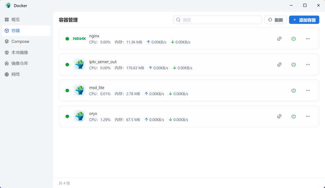

简单的方法是飞牛Docker安装msd_lite和群晖IPTV管理系统,然后就能爽翻

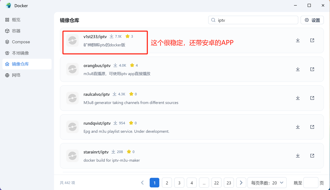

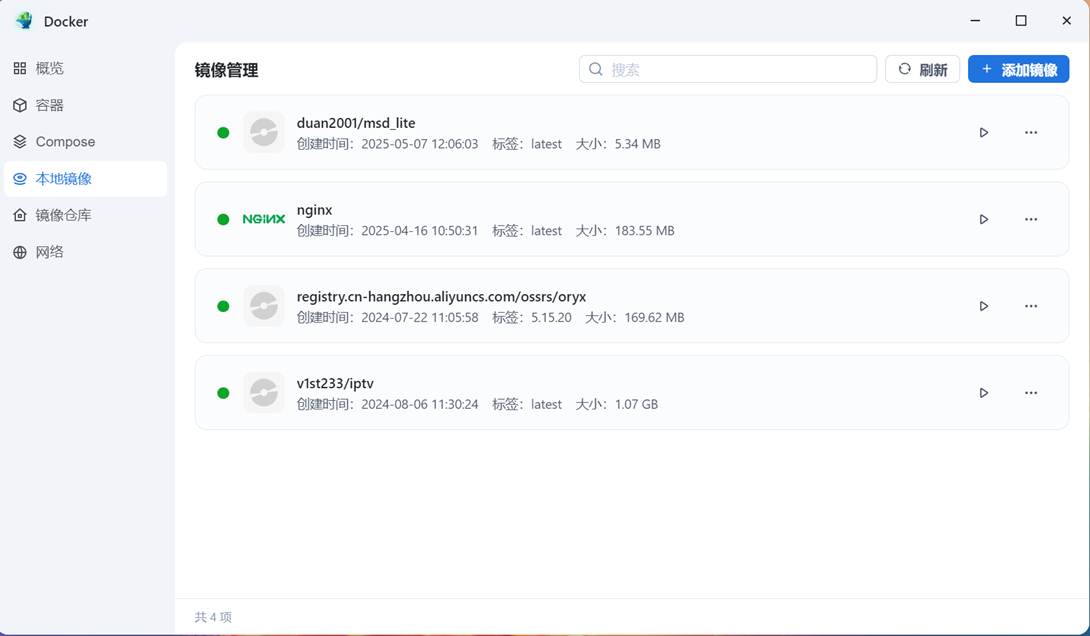

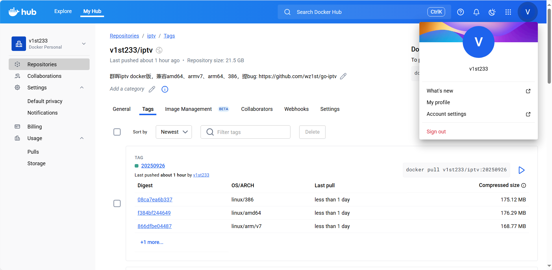

所用的Docker镜像,在飞牛系统能直接搜到:

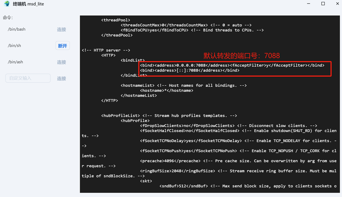

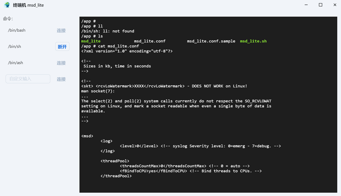

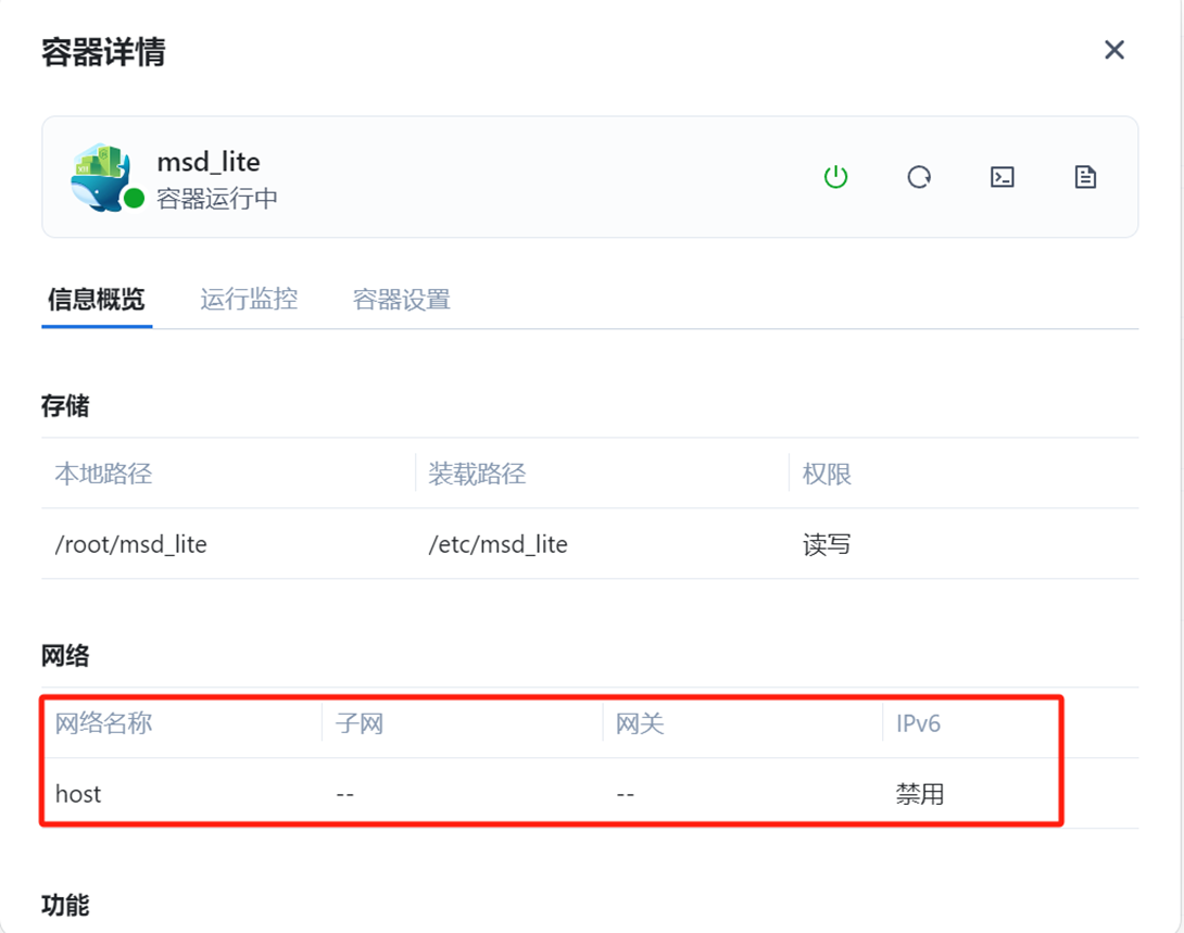

Msd_lite部署的要点有两个,第一个是网络采用host模式,方便简单;第二个是里面的配置,要更改网络接口和端口号.

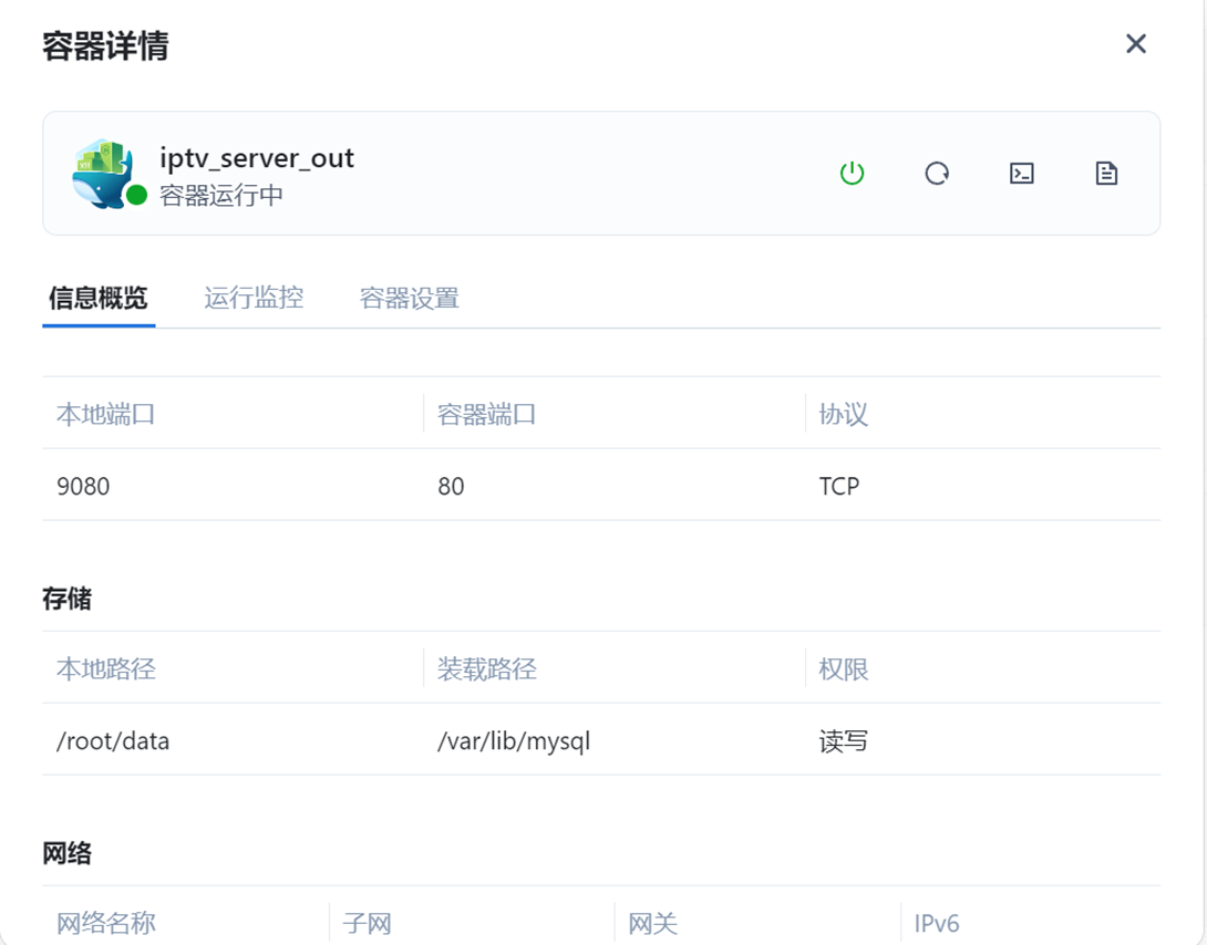

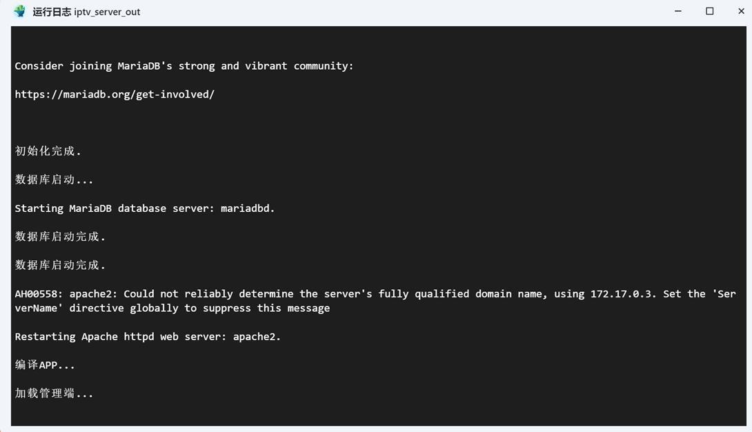

接下来就是群晖IPTV管理系统,这个镜像比较大,第一次运行多等等,注意给msql挂载盘

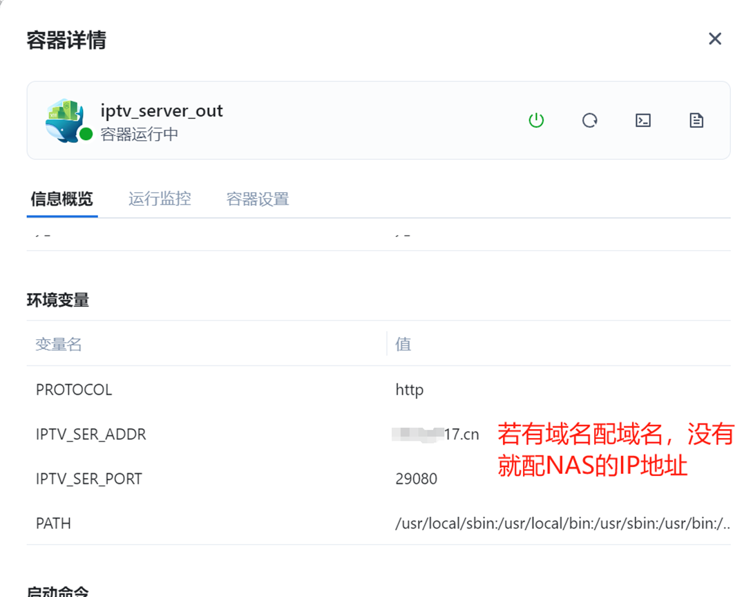

注意环境变量的配置,要给MySQL配置挂载路径,IPTV_SER_ADDR 是APP编译时内置连接的地址,IPTV_SER_PORT是web访问和APP编译时内置的端口号

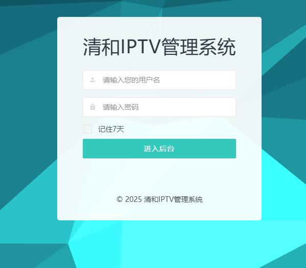

切记,第一次启动会查找数据库的相关配置,然后编译APP,时间比较长,启动后就可以web登录,默认用户admin、密码password

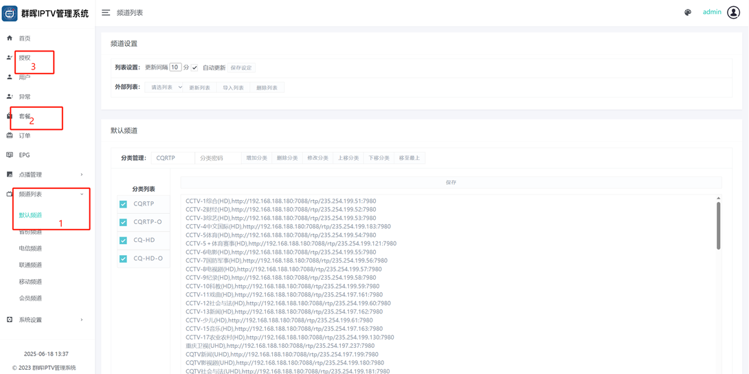

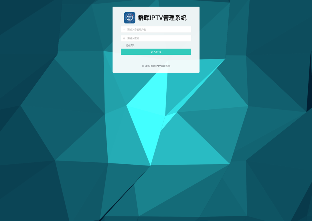

Web页面如图:
登录进行管理

2025-9-8 15:51:08 显示全部楼层
360截图20250908153512916.jpg用户名密码是什么
# username: admin # password: password  详情 回复
2025-9-25 14:49

2025-9-25 14:49:10 显示全部楼层
wjun 发表于 2025-9-8 15:51
用户名密码是什么
# username: admin
2025-9-26 16:56:43 显示全部楼层
认领下2333
大佬 EPG不显示怎么搞啊 节目能放 EPG没有的话不能回放  详情 回复
2025-12-2 22:25
是在说,这个版本的docker镜像是最稳定,效率最好的  详情 回复
2025-10-15 16:22
大佬现身了,哈哈哈  详情 回复
2025-10-15 16:20
捉  详情 回复
2025-9-26 23:08

2025-9-26 23:08:35 显示全部楼层
[quote][size=2][url=forum.php?mod=redirect&goto=findpost&pid=179649&ptid=29087][color=#999999]v1st233 发表于 2025-9-26 16:56[/color][/url][/size] 认领下2333[/quote]
titter
2025-10-15 16:20:58 楼主 显示全部楼层
大佬现身了,哈哈哈
2025-10-15 16:22:56 楼主 显示全部楼层
