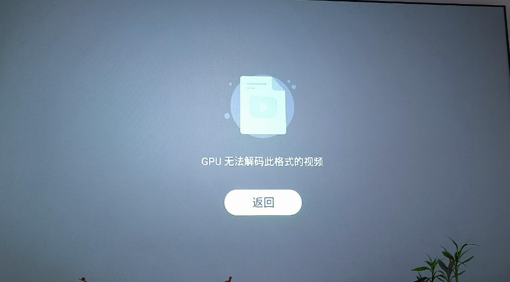

使用过程遇到个问题,我的nas主机cpu比较差,无法解码4K视频。
若是在飞牛影视勾选了“GPU不支持解码调用CPU”选项,我的主机CPU占用率太高,视频也卡的没法看。
若是不勾选,飞牛TV提示无法解码此格式。
但是我的机顶盒的gpu可以解码(我用当贝播放器试过nas中的同一个视频,可以流畅播放),我该如何设置才能让飞牛TV默认调用机顶盒的GPU解码,而不是调用nas主机的GPU?

2025-6-21 17:14:47 显示全部楼层
飞牛TV app 中有设置本地硬件解码
我只在cpu解码的情况下进去视频里面看到硬解码,但是我切换了硬解码后,还是用的nas端gpu解码,没有调用机顶盒。  详情 回复

2025-6-21 18:32:37 楼主 显示全部楼层
hweir 发表于 2025-6-21 17:14
飞牛TV app 中有设置本地硬件解码
那说明你机顶盒的GPU 不支持该视频或者音频解码,必须调用NAS解码,你可以用SMB直接播放试试。  详情 回复

2025-6-22 10:03:25 显示全部楼层
启用转码直接关了 原码播放就行了
不行的,关了之后,放视频nas主机cpu直接爆表,更放不出来了。总之问题就是不能设置只调用机顶盒cpu。  详情 回复

2025-6-22 13:50:29 楼主 显示全部楼层
704019 发表于 2025-6-22 10:03
启用转码直接关了 原码播放就行了

2025-6-23 14:46:10 显示全部楼层
刷题小行家 发表于 2025-6-21 18:32
我只在cpu解码的情况下进去视频里面看到硬解码,但是我切换了硬解码后,还是用的nas端gpu解码,没有调用 ...
