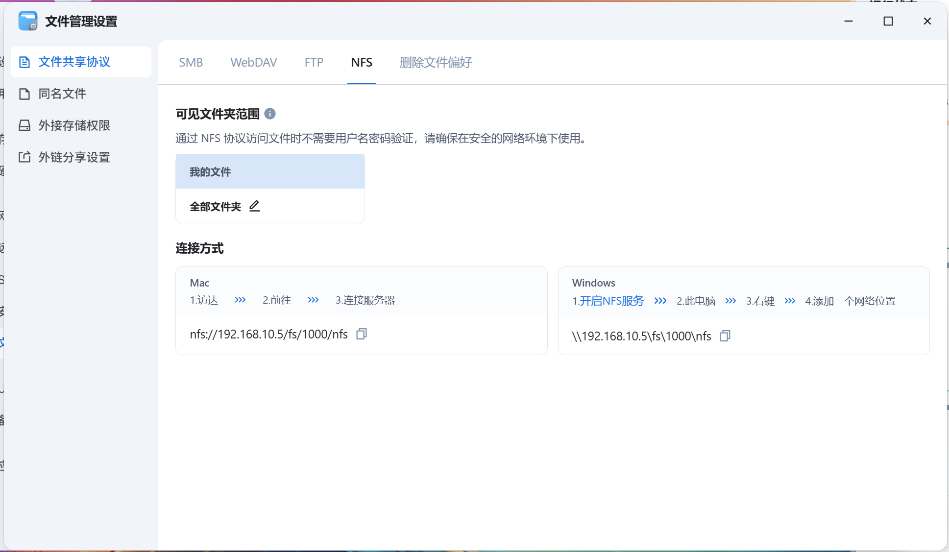

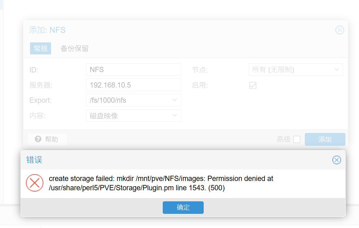

2025-6-23 15:26:14 显示全部楼层 阅读模式
系统版本:0.9.11
BUG现象:飞牛OS开启NFS,可见文件夹已设置全部文件夹,但PVE挂载不上,提示如图
你们挂载的上吗?

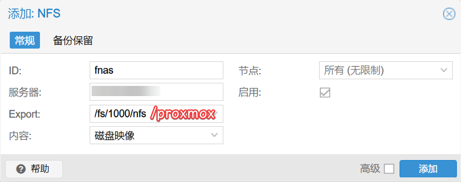

添加时在Export路径中手动增加已存在的文件夹就可以了,比如我的文件中专门创建一个文件夹proxmox给pve挂载用,如图:

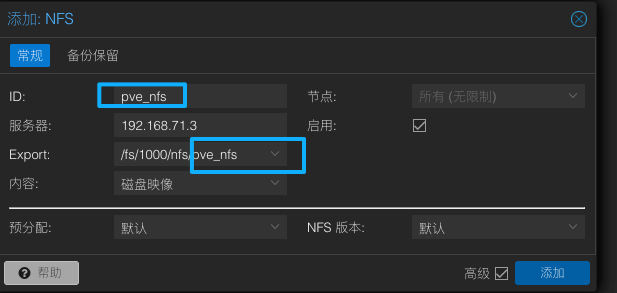

[quote][size=2][url=forum.php?mod=redirect&goto=findpost&pid=172662&ptid=29696][color=#999999]18656997377 发表于 2025-9-12 09:05[/color][/url][/size] 参考楼上的指定已有文件夹还是一样的错误,重新检查了文件夹权限也没问题。不知道还有什么地方需要设置,麻 ...[/quote]
没设置任何权限,就是新建文件夹,nfs共享,pve添加,添加时注意Export中路径就行
Aou
这样配置没问题的,要注意添加nfs的时候id名 要跟你刚刚新建的文件夹名字一致即可  详情 回复

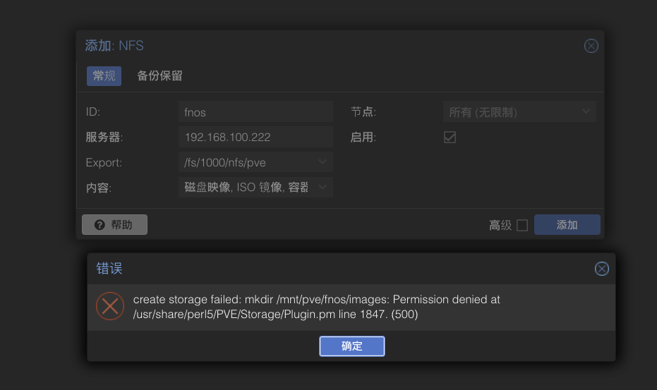

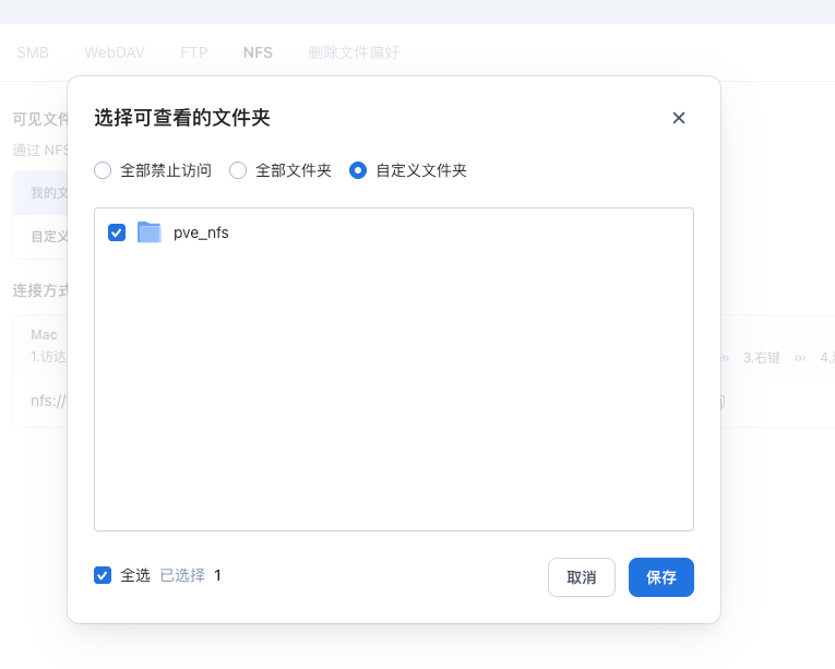

2025-10-11 19:19:35 显示全部楼层
截屏2025-10-1117.32.50.png按照以上图示进行设置,但 fnos系统还是不行,威联通系统就没有问题
有大神知道到底是什么原因吗
ID和路径应该不用一致,这里前台创建报权限的错,实际已经挂载上了,可以ssh连上pve,df -h看下,umount卸载然后在前台重新创建下就好了  详情 回复

2025-10-24 16:39:27 显示全部楼层
[quote][size=2][url=forum.php?mod=redirect&goto=findpost&pid=184118&ptid=29696][color=#999999]ㅤㅤㅤ_m2Dak 发表于 2025-10-11 16:54[/color][/url][/size] 没设置任何权限,就是新建文件夹,nfs共享,pve添加,添加时注意Export中路径就行 ...[/quote]
按照你说的ID名和文件夹名称一致,添加成功了。其它NAS不需要一致。真是玄学问题  详情 回复
2025-11-26 15:42
最终还是id和文件夹一致解决了。。。  详情 回复
