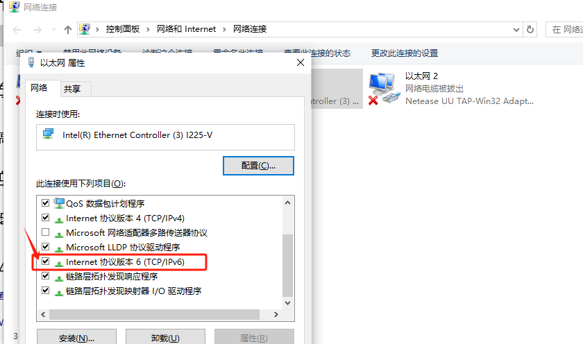

  2. 登陆自己的网关打开ipv6并且关掉ipv6防火墙(因为我的路由器不带规则配置);

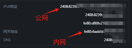

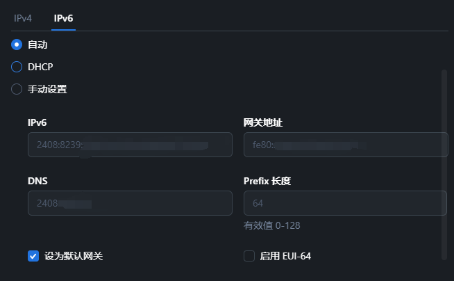

  3. 进入飞牛系统自动生成ipv6地址,勾选设为默认网关,fe80开头的为内网地址;

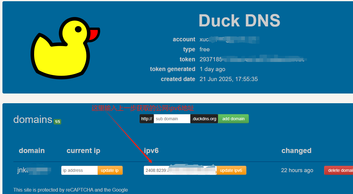

  4. 登陆https://www.duckdns.org/网站,登陆并点击创建子域名,这里有点慢,建议开科学上网;

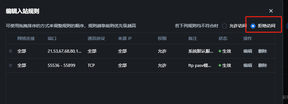

  6. .配置防火墙,我使用的飞牛默认配置,但是勾选了均不符合时拒绝访问

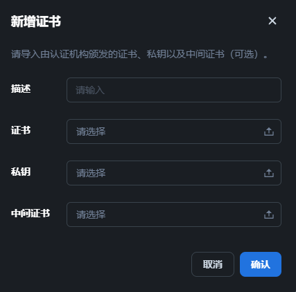

  1. 下载文件并进入飞牛系统导入证书
    配置后不一定立即生效,可稍等或重启一下系统,刷新刷新ddns啥的消磨一下时间,然后就可以访问https://域名
