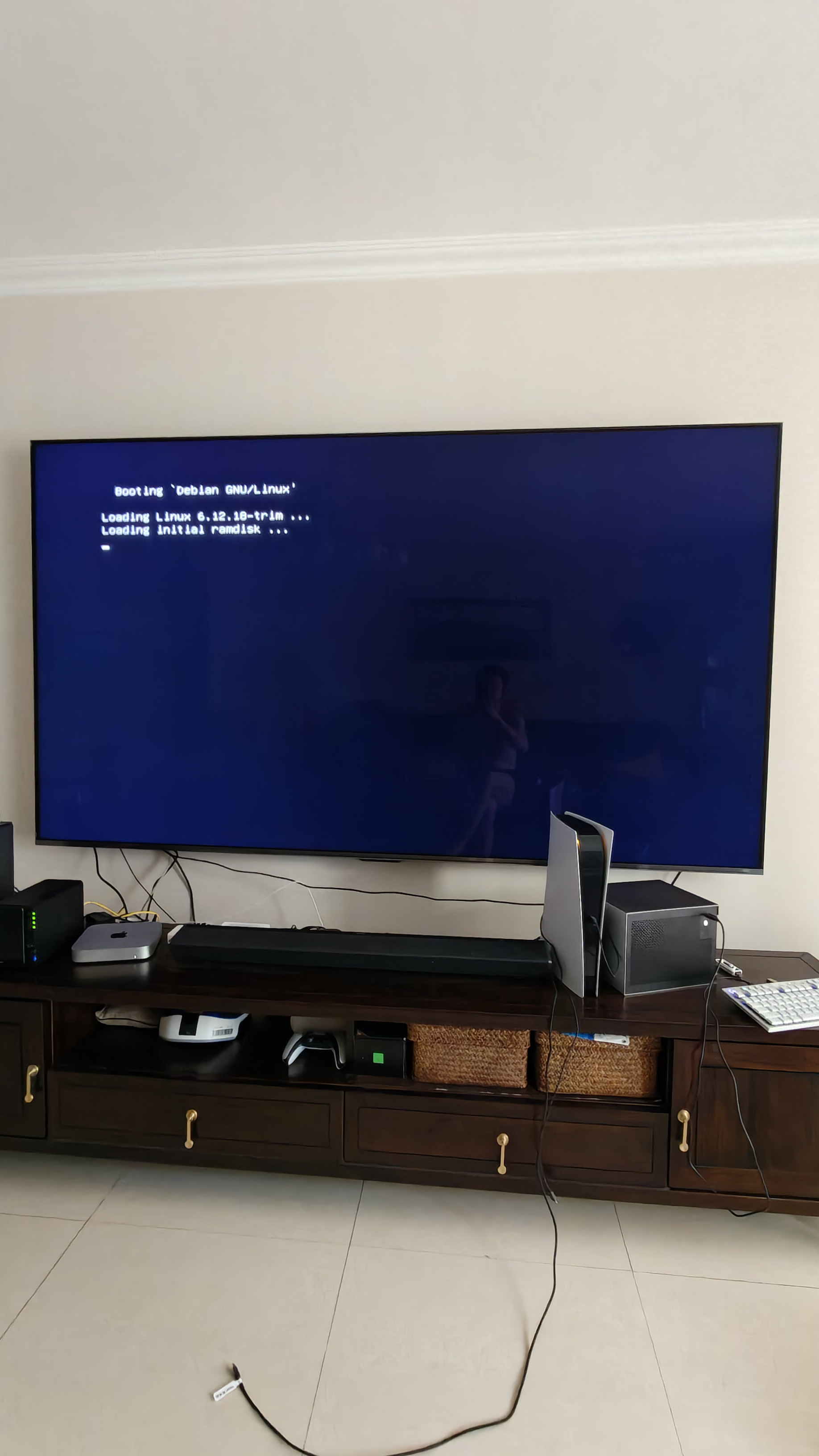

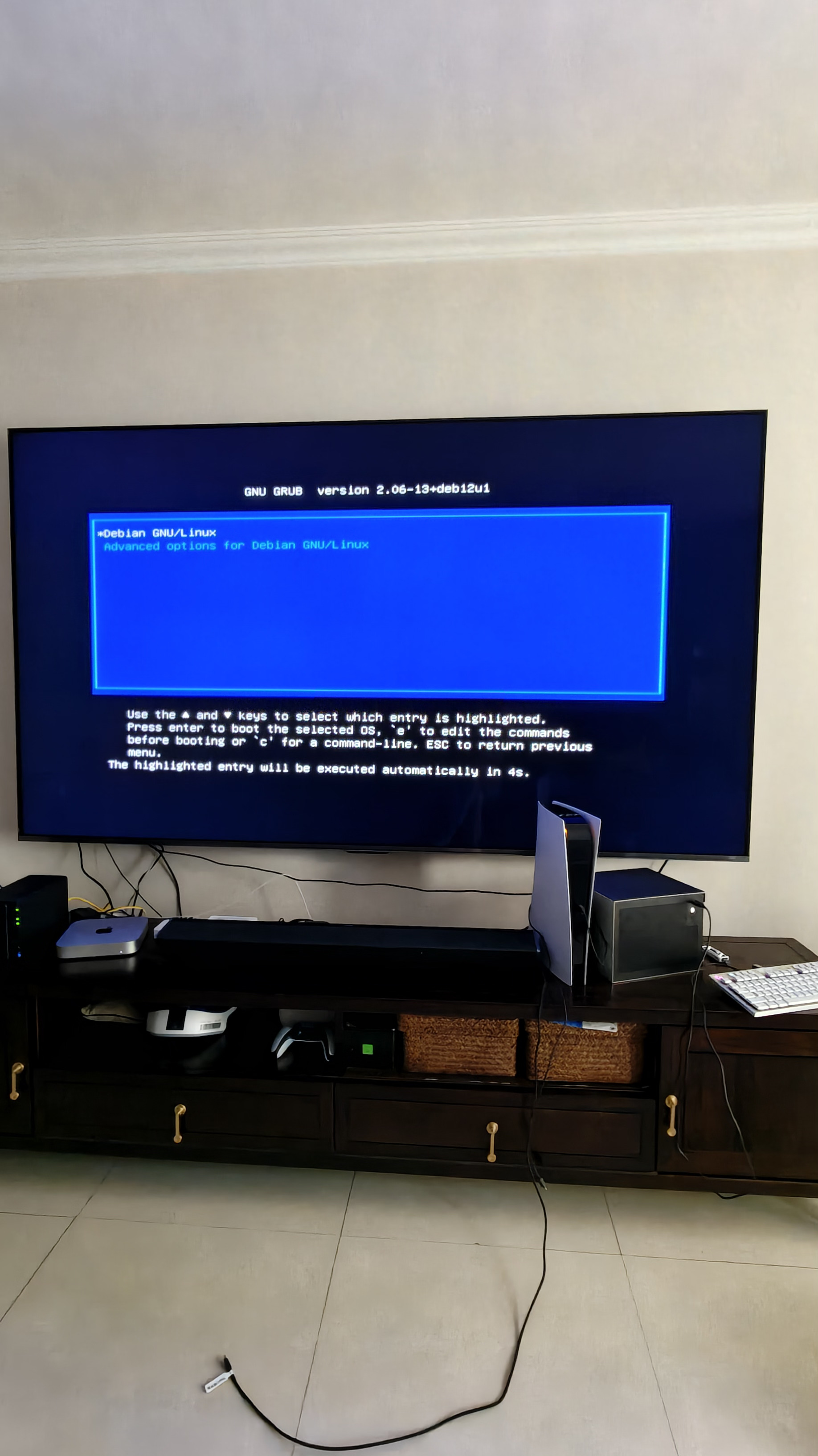

手动重启,先进入蓝色选择系统界面,选择第一个选项出来两行代码,看起来是启动了某个系统。
随后左上角下划线闪动两次后,持续黑屏。路由器中看不到飞牛ip。

有图吗,看着像是引导丢了
没图……就是先进入蓝色选择系统页面,随后显示启动grub、然后intial啥的,一共三行。 紧接着就是黑屏无响应  详情 回复
紧接着就是黑屏无响应

2025-6-24 10:55:20 显示全部楼层
紧接着就是黑屏无 ...
你拍个你描述的界面也行啊
然后就是黑屏了,一点反应没有  详情 回复

2025-6-24 11:10:52 楼主 显示全部楼层
[quote][size=2][url=forum.php?mod=redirect&goto=findpost&pid=138232&ptid=29762][color=#999999]七月七夕 发表于 2025-6-24 10:55[/color][/url][/size] 你拍个你描述的界面也行啊[/quote]
然后就是黑屏了,一点反应没有

2025-6-25 16:12:53 显示全部楼层
guojiang43 发表于 2025-6-24 11:10
然后就是黑屏了,一点反应没有
卡内核,可以尝试老内核版本
问题又触发了一次。前两天系统版本更新我还提心**胆,不过更新很顺利。 今天早上拿下前机盖想要看下风扇的情况,轻轻的碰到了开机键一下。紧接着就出现了这个情况,无法开机了。  详情 回复

2025-7-2 09:52:38 楼主 显示全部楼层
七月七夕 发表于 2025-6-25 16:12
卡内核,可以尝试老内核版本
这次重装没有解决问题,竟然是通过更换m2盘位解决的,我服了  详情 回复

2025-7-2 10:38:21 显示全部楼层
今天早上拿下前机盖想要看下风扇 ...
什么配置,如果配置太老,建议用老内核
畅网n150准系统……  详情 回复

2025-7-2 10:44:32 楼主 显示全部楼层
今天早上拿下前机盖想要看下风扇 ...
