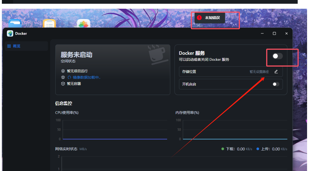

各位大佬求助 ~~~ docker管理器无法启动了
近期操作只有删除了一个docker挂载上去了的 文件夹 然后1p内删除了那个docker编排 然后飞牛的docker服务就无法启动成功了 (仅飞牛的docker管理ui无法启动 实测dibian的docker是正常的1p内都能正常操作)

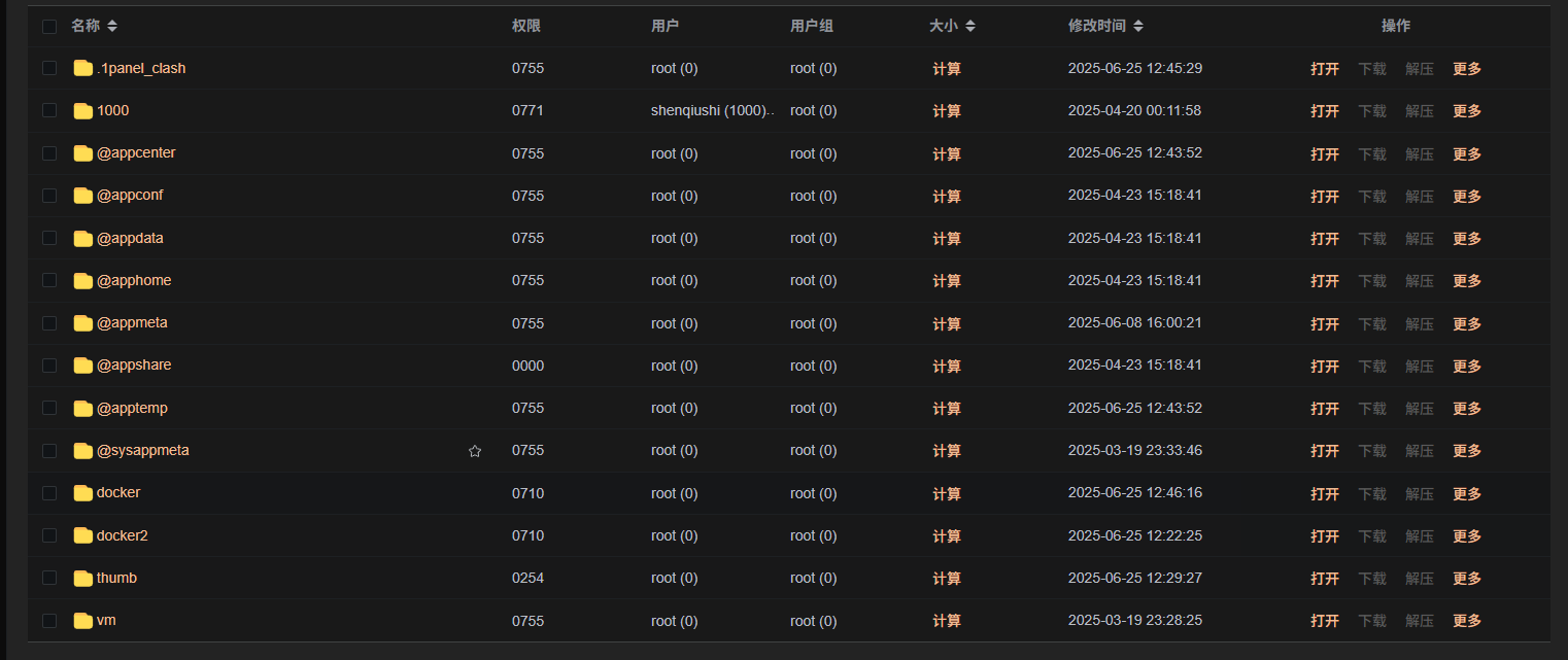

image.png应该是1p操作,导致docker的配置文件出问题了,建议备份镜像然后去管理员模式下把docker目录删除重新安装docker,记得备份你docker项目,docker文件夹里面有你项目

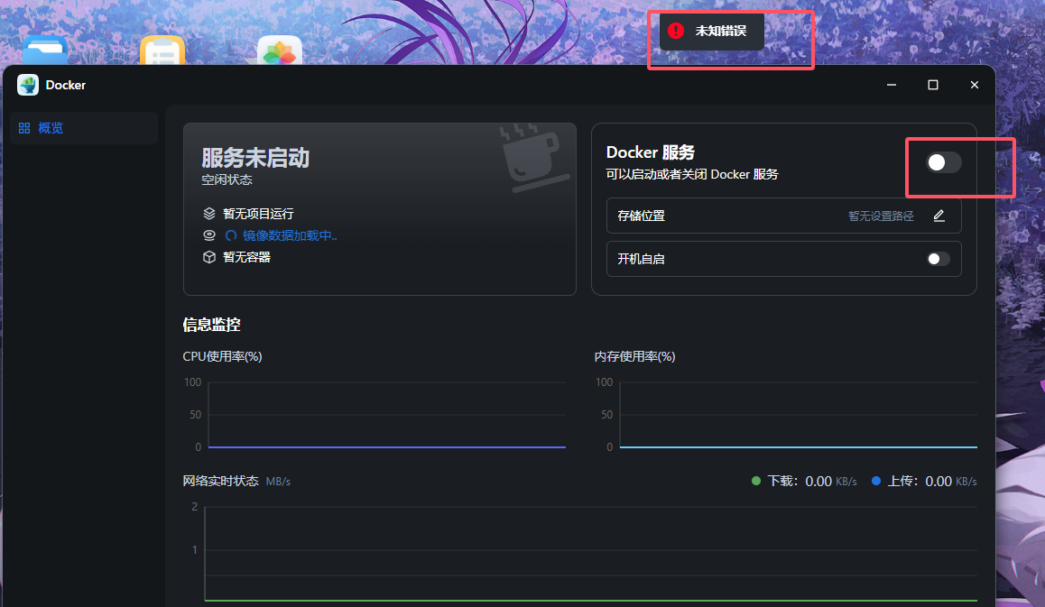

QQ20250625-124655.png谢谢大佬回答我尝试过您说的解决方式但似乎无效 我直接修改了docker文件夹名 然后
sudo apt-get purge docker-ce docker-ce-cli containerd.io
sudo apt-get autoremove
sudo apt-get autoclean
sudo apt install docker-ce docker-ce-cli containerd.io
重新安装docker 他自动生成了新的docker文件夹 但问题依旧飞牛的docker管理app依然无法启用 浏览器F12看有一个轮询一直在报错 "该App未安装或未启动" 头绪又断了cry

确实我也想过 这个可能性 但是我现在没有新的硬盘 系统日志的话该如何导出呢 如果是那个日志应用的话 我试过了里面没有错误信息只有一个docker未启动

从其他设备拆了张盘尝试过 依然无效 没法切换存储位置 提示未知错误 系统日志依然没有错误提示
