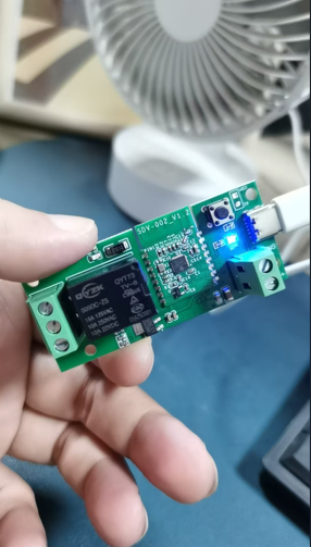

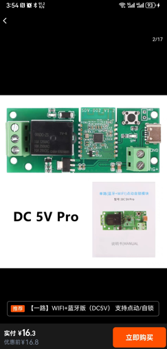

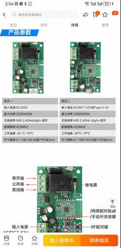

我是用的如下图这款产品,
输入端:方案一:启动需要用到一个TYC充电器给设备供电,这里比较简单,没什么好说明的
方案二:这里有个重点,有些主板自带待机有5V供电,可以在USB1.4针上用杜邦线引出5V供电给这个点控模块,这里需要注意正负极。
输出端:**公共端与常开端各引出一线,接入并联在机箱的启动杜邦线上,这样也不会影响平时正常开机操作,**用该模块进行点控操作启动开机,其实原理一样,就是短接启动。这里不用区分正负极。
然后下载一个易微联,在手机APP上设置好就行了,相当简单无脑的一个模块。淘宝上一个16块钱,可以用红包叠卷后几块钱一个,还有一个模块可以同时控制几个设备启动的,可以上店铺的详情页自行研究。
注意事项:1,由于是低成本的一个模块,后面板子的针脚要注意通电不要放在导体上面,很容易就短路,我第一次用就没注意,后来重新换了一个。
2,这个模块WIFI信号一般,需要放在信号好一点的地方。
3,WIFI信号是2.4G频率的,家里有的WIFI5G一般都有兼容2.4G信号,需自行看好。
