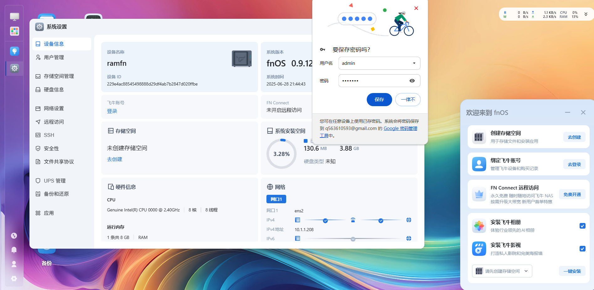

创建在可在内存中运行的飞牛fnOS系统镜像

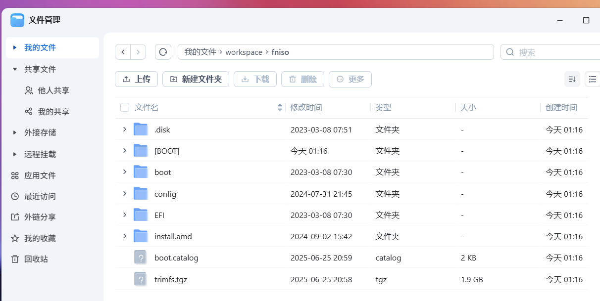

解压完了可以在飞牛fnOS的文件管理看一眼
解压trimfs.tgz
执行如下命令,会解压这个压缩包
mkdir rootfs
tar -xzvf fniso/trimfs.tgz -C rootfs

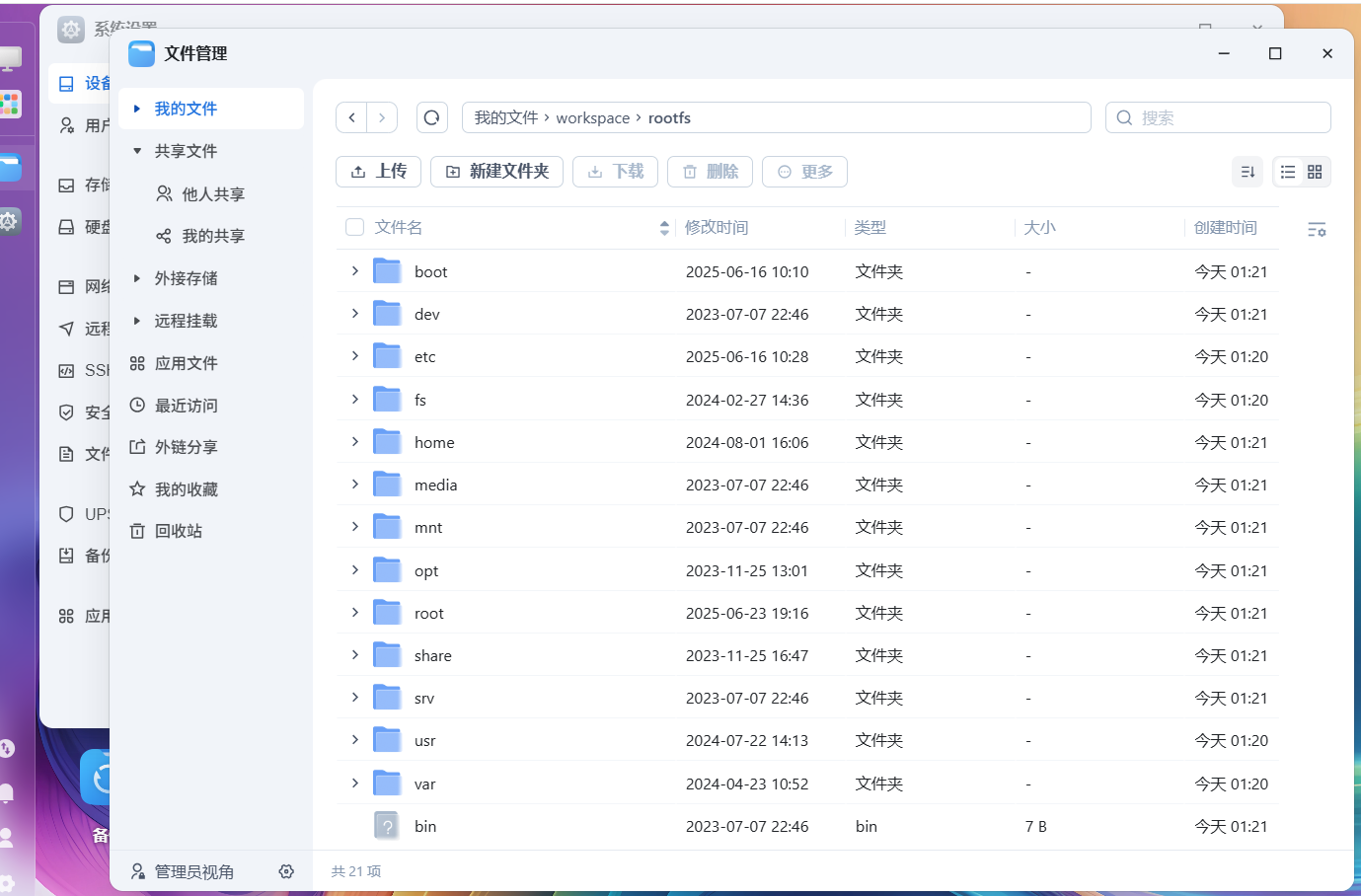

解压完成后,可以去飞牛的文件管理观察一下
定制rootfs
执行如下命令,进入chroot中
chroot rootfs /usr/bin/bash
可以看见此时我们的根目录已经切换到了需要修改的飞牛rootfs中

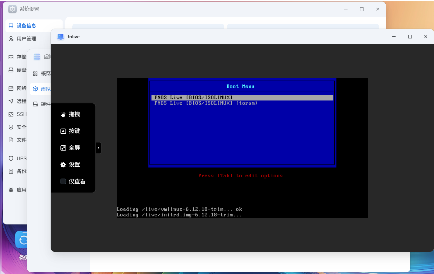

创建传统isolinux引导
如图所示,创建cfg配置
此处需要注意指定RESOLUTION,否则在部分机器看不到画面

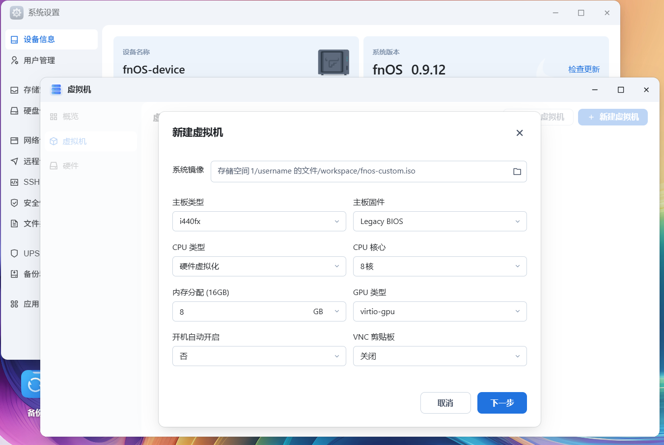

cat <<'EOF' > "staging/isolinux/isolinux.cfg"
UI menu.c32
MENU TITLE Boot Menu
DEFAULT linux
TIMEOUT 600
MENU RESOLUTION 640 480
LABEL linux
  MENU LABEL FNOS Live [BIOS/ISOLINUX]

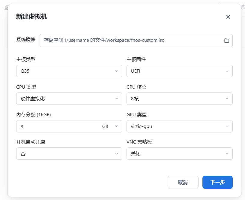

  MENU DEFAULT
  KERNEL /live/vmlinuz-6.12.18-trim
  APPEND initrd=/live/initrd.img-6.12.18-trim boot=live console=tty0 console=ttyS0,115200 pcie_aspm=off spectre_v2=off
LABEL linux toram
  MENU LABEL FNOS Live [BIOS/ISOLINUX] (toram)
  MENU DEFAULT
  APPEND initrd=/live/initrd.img-6.12.18-trim boot=live toram=filesystem.squashfs console=tty0 console=ttyS0,115200 pcie_aspm=off spectre_v2=off
EOF

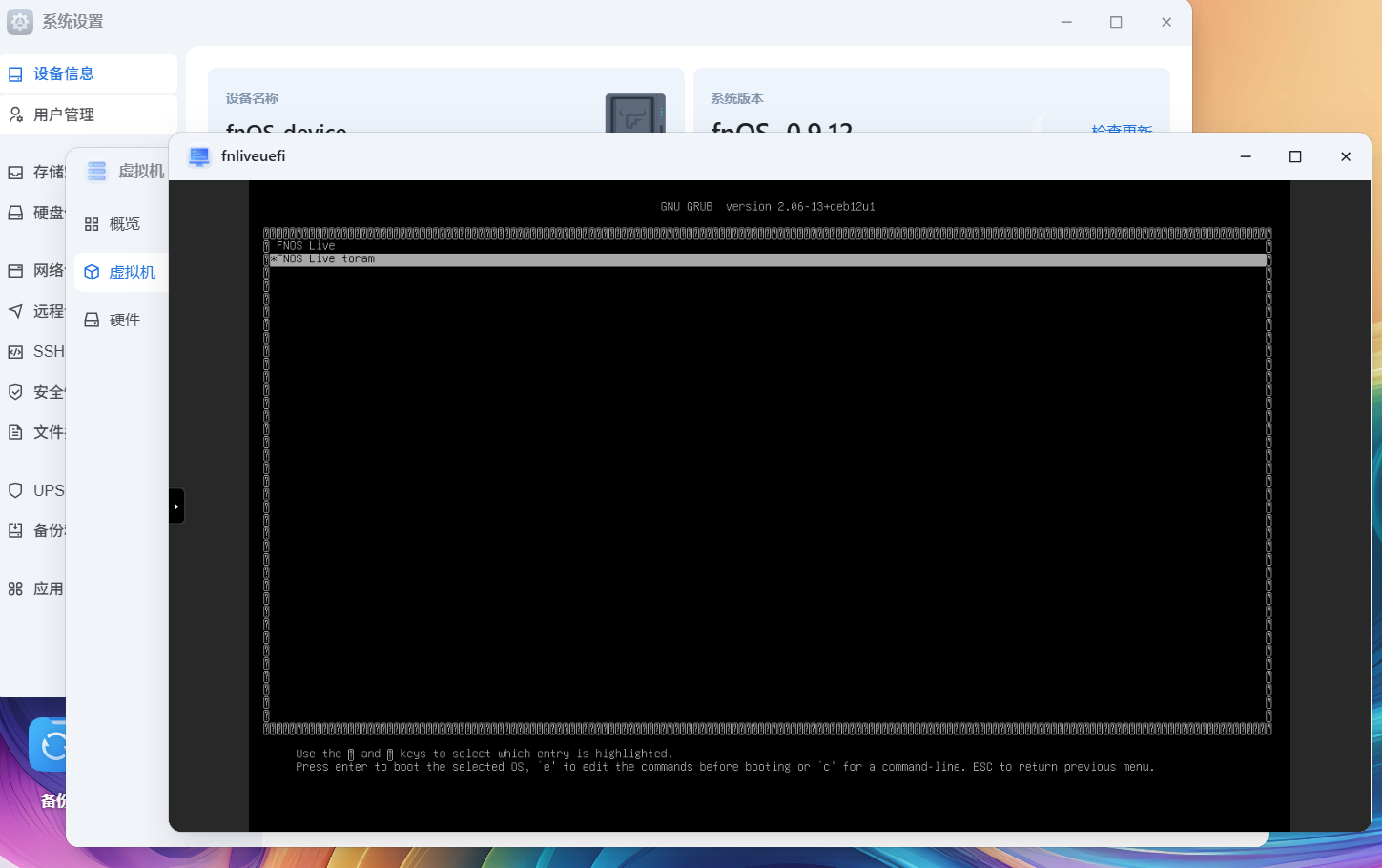

创建EFI引导的grub.cfg
如下所示,创建grub.cfg引导
因为EFI目前没有分辨率问题,不需要指定分辨率
但如果你后续觉得分辨率太大不好看也可以自行调整
cat <<'EOF' > "staging/EFI/BOOT/grub.cfg"
insmod gzio
insmod iso9660
insmod fat
set timeout=5
set gfxmode=auto
set gfxpayload=keep
insmod all_video
insmod gfxterm
terminal_output gfxterm
menuentry "FNOS Live" {
    search --no-floppy --set=root --label DEBLIVE
    echo 'Loading vmlinuz'
    linux ($root)/live/vmlinuz-6.12.18-trim boot=live console=tty0 console=ttyS0,115200 pcie_aspm=off spectre_v2=off
    echo 'Loading initrd'
    initrd ($root)/live/initrd.img-6.12.18-trim
menuentry "FNOS Live toram" {
    linux ($root)/live/vmlinuz-6.12.18-trim boot=live toram=filesystem.squashfs console=tty0 console=ttyS0,115200 pcie_aspm=off spectre_v2=off
EOF

创建虚拟机
我们直接使用飞牛fnOS自带的虚拟机进行测试
如正常Linux一样配置引导即可

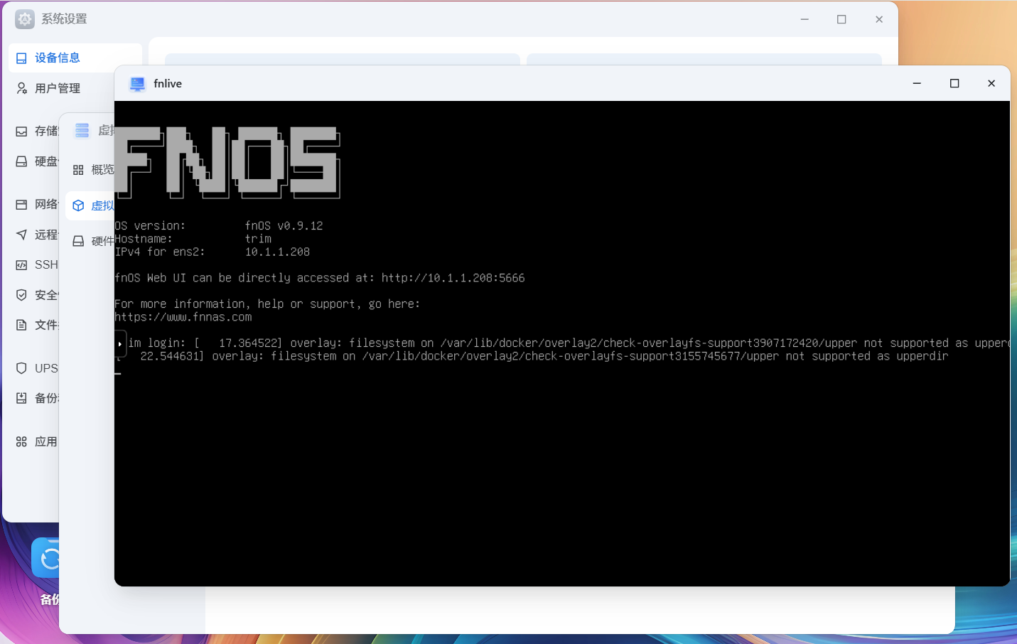

开机并引导
开机后可见如下画面,这次我们选择第一项,不选择toram
稍等片刻就会出现熟悉的界面

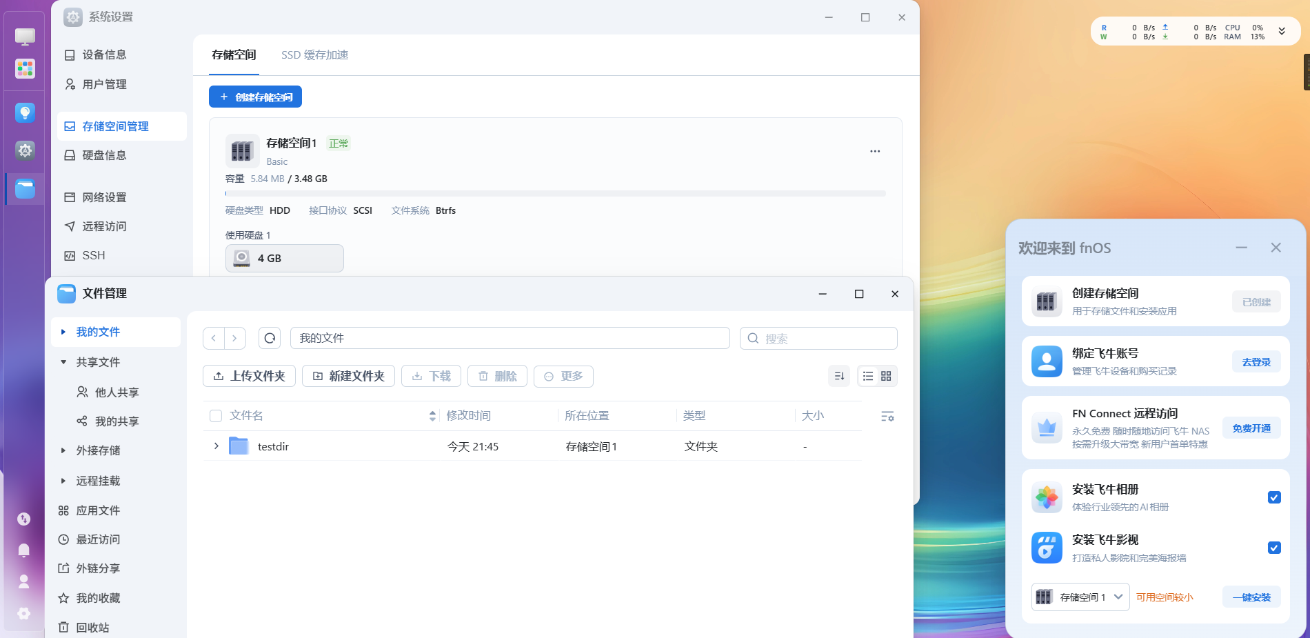

初始化并简单测试
这一步没什么好说的,就正常初始化飞牛fnOS系统,并创建个存储空间试试

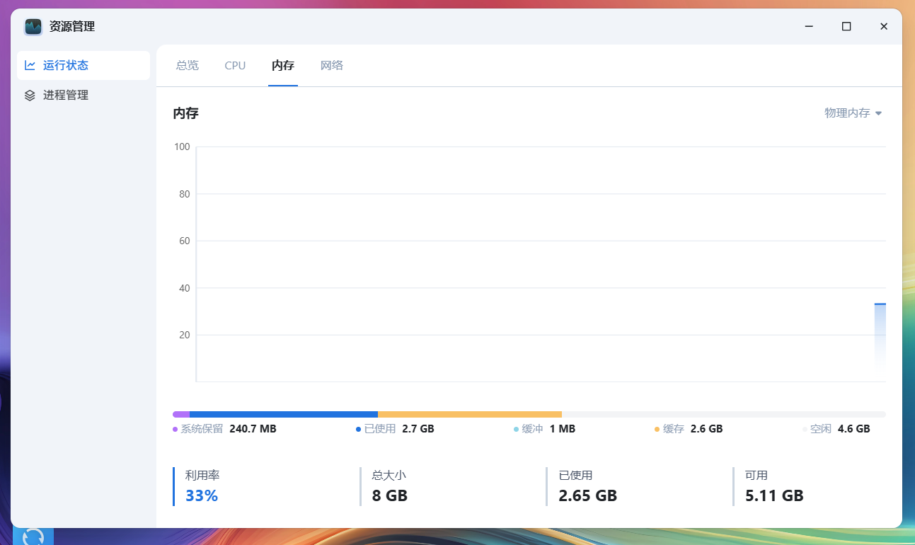

由于本次引导没有选择toram,squashfs不会被加载进内存
这个模式表现类似Windows的统一写入筛选器(UWF)
会将新写入的部分留存至内存中,其余部分从squashfs读取
因此消耗内存并不高,但不能离开引导盘

创建虚拟机
正常创建虚拟机,但引导要选择Q35 UEFI

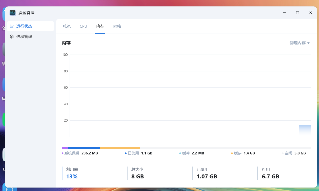

这次我们选择toram进行测试
简单观察
如图所示,引导后占用的内存较大
squashfs被加载入内存中
这个模式下类似WindowsPE的RamDisk模式,会将WIM完全加载进内存运行

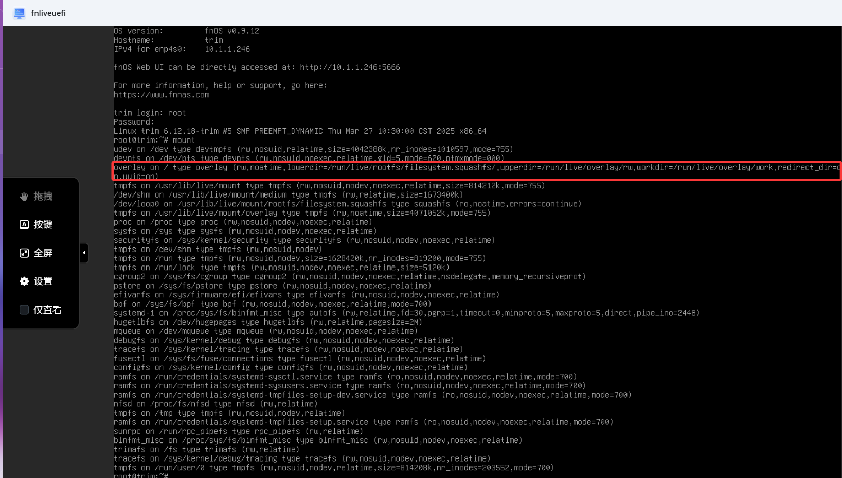

看看mount
直接用用户名root,密码root登入
然后看看mount
