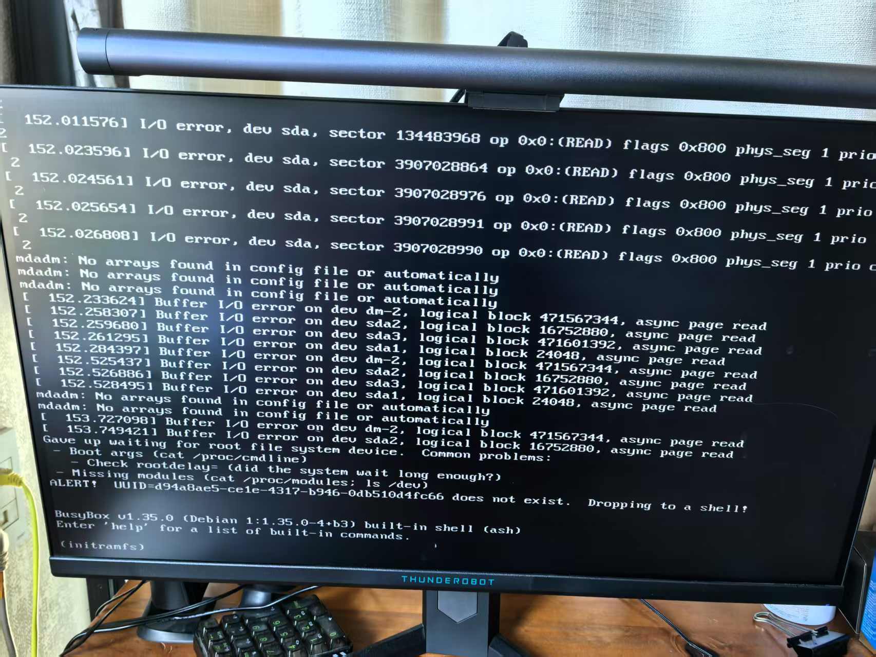

系统突然进不去了,情况如图

而且之前也是经常稍微一有负荷就死机,大神们帮我看下啥问题

系统盘报IO错误了,看看是数据线没接好还是硬盘本身要坏了。
之前一直会高负荷了就死机,非得重启才行,但是系统没有硬盘报错过,一直怀疑内存有问题。  详情 回复
2025-6-29 14:48
2025-6-29 14:48:05 楼主 显示全部楼层
2025-6-29 14:50:15 显示全部楼层
IO错误不是连接线松动脱,就是硬盘本身挂了
是系统盘吗,还是说所有硬盘都有可能。还有平时的读取写入量大或者机器负荷大的时候死机是咋回事  详情 回复
2025-6-29 15:12
2025-6-29 15:12:02 楼主 显示全部楼层

2025-6-29 15:44:57 显示全部楼层
三翔制带-? 发表于 2025-6-29 14:48
之前一直会高负荷了就死机,非得重启才行,但是系统没有硬盘报错过,一直怀疑内存有问题。 ...
一共有多少块硬盘,有没有转接卡?
总共4块硬盘,都是直接机器里原来的硬盘位插着的  详情 回复
2025-6-29 15:53
2025-6-29 15:53:44 楼主 显示全部楼层
玉尺书生 发表于 2025-6-29 15:44
一共有多少块硬盘,有没有转接卡?

2025-6-29 17:44:36 显示全部楼层
电源功率够不够啊?
这个应该没问题把,用了几年的黑群了  详情 回复
2025-6-29 20:38
2025-6-29 20:38:29 楼主 显示全部楼层
petal 发表于 2025-6-29 17:44
电源功率够不够啊?
这个应该没问题把,用了几年的黑群了
2025-6-29 21:31:05 楼主 显示全部楼层
刚开始是这样的,上面的图是最后定格的样子

2025-6-30 14:06:09 显示全部楼层
deepseek分析结果
核心问题诊断
硬盘读写错误(关键故障):
日志中反复出现 READ FPDMA QUEUED 命令失败、I/O error 和 Buffer I/O error(如 dev sda, sda1, sda2, sda3)。
涉及多个扇区(如 sector 134483968、logical block 471567344)和分区(sda1/sda2/sda3),表明硬盘物理损坏或严重逻辑错误。
错误代码 errno=-5(I/O 错误)和 errno=-16(设备忙或资源冲突)进一步确认存储设备故障。
根文件系统挂载失败:
最终错误提示:
Gave up waiting for root file system device
**: UUID=494aBae5-cele-... does not exist
系统无法识别根文件系统的UUID,导致启动过程中断。
直接原因:硬盘故障导致根分区(/)无法访问。
ATA控制器通信异常:
ata2.00: exception Emask 0x0、COMMESET failed 表明主板SATA控制器与硬盘通信失败。
可能原因:硬盘物理损坏、SATA线松动、主板接口故障或驱动问题。
RAID配置缺失:
mdadm: No arrays found 提示无RAID阵列,排除RAID导致的复杂性,问题集中在单块硬盘(sda)。
可能原因
硬盘物理损坏:
坏道、磁头故障或电路板损坏(最常见原因)。
多分区同时报错且涉及随机扇区,符合硬件故障特征。
连接问题:
SATA数据线/电源线松动或接触不良。
主板SATA接口故障。
文件系统损坏:
由突然断 电、强制关机或硬盘故障引发,导致分区表或超级块损坏。
固件/驱动异常(较少见):
硬盘固件故障或内核ATA驱动兼容性问题。
解决方案
紧急恢复步骤
检查硬件连接:
关机后重新插拔硬盘的SATA线和电源线,更换SATA接口测试。
若为笔记本,尝试外接硬盘盒连接其他电脑。
使用Live CD/USB尝试挂载:
通过Ubuntu Live USB启动,执行以下命令:
bash
复制
下载
lsblk -f                 # 查看硬盘是否被识别
sudo fsck /dev/sdaX -y   # 对sda1/sda2/sda3分区修复文件系统
sudo mount /dev/sdaX /mnt # 测试挂载分区
若 fsck 修复失败或硬盘无法识别,需备份数据。
备份数据:
在Live环境中,将重要数据复制到外部存储(如使用ddrescue):
bash
复制
下载
sudo ddrescue /dev/sda /path/to/backup.img /path/to/logfile.log
据你猜测这个硬盘可能是系统盘还是说所有硬盘都有可能  详情 回复

2025-6-30 14:28:49 楼主 显示全部楼层
petal 发表于 2025-6-30 14:06
deepseek分析结果
核心问题诊断

2025-6-30 16:00:12 显示全部楼层
把别的盘都拔掉启动一下看看就知道了
飞牛是系统只在一个硬盘的把,不是和群晖一样每个盘都有系统的把,所以如果是系统盘的问题,那就进不去了  详情 回复
2025-6-30 21:53
晚上回去试试 ,谢谢  详情 回复
2025-6-30 16:16
2025-6-30 16:16:11 楼主 显示全部楼层
petal 发表于 2025-6-30 16:00
把别的盘都拔掉启动一下看看就知道了
晚上回去试试
,谢谢
2025-6-30 21:53:37 楼主 显示全部楼层
把别的盘都拔掉启动一下看看就知道了
