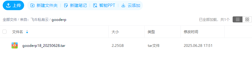

第一章 docker文件下载
GoodERP18下载网址(来自:飞牛私有云)
https://pan.baidu.com/s/1mYGghX0oN81UU3NKbs6meA?pwd=m2e5
下载的文件如上图。
你也可以加入Docker企业应用群(群号:1046701290),在群文件里下载。

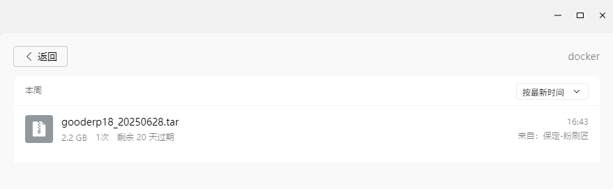

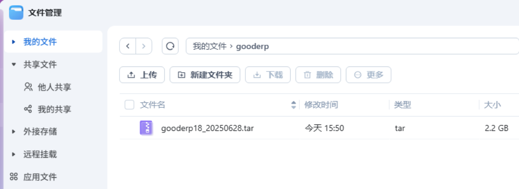

第二章 导入GoodERP镜像

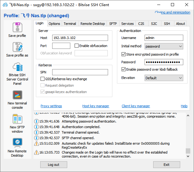

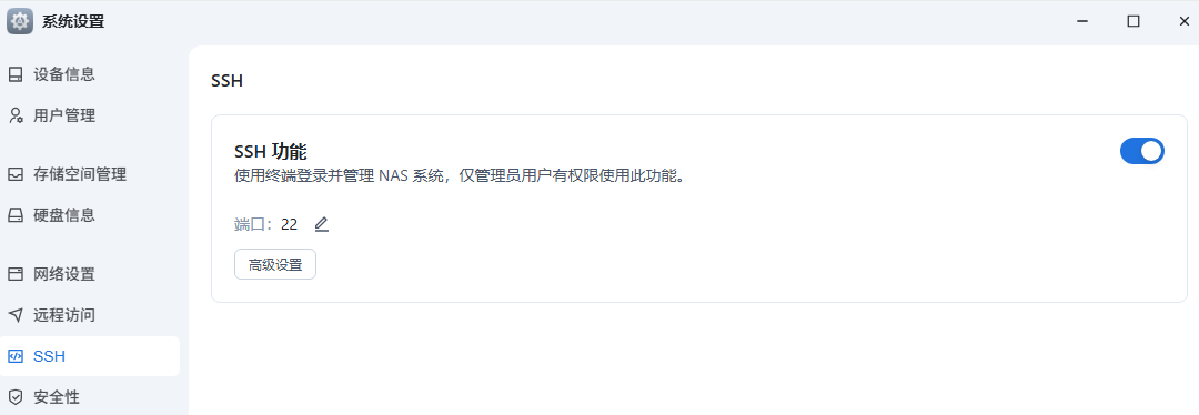

1). 上传镜像文件到"我的文件“ 2). 开启SSH
在飞牛桌面通过“系统设置-SSH”,开启SSH
3).导入gooderp镜像
执行命令,切换到root账户
sudo su
然后执行下列命令来导入gooderp镜像文件
cd vol1/1000/gooderp
注意下面的tar文件名要改为实际的文件名
docker load -i gooderp18_20250628.tar
验证导入是否成功
docker images

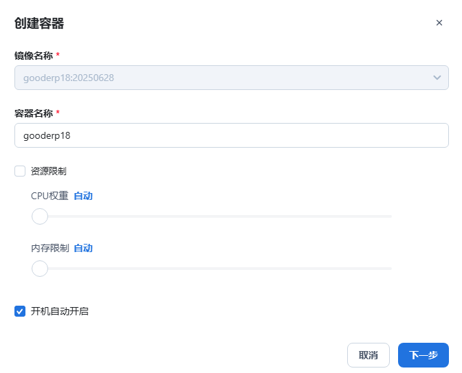

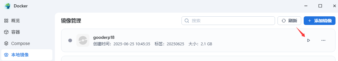

4). 设置并启动gooderp
在飞牛docker中找到刚导入的镜像,点击“启动”按钮,
勾选“开机自动开启”,点击“下一步”,点击“下一步”,

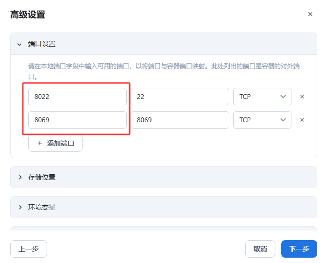

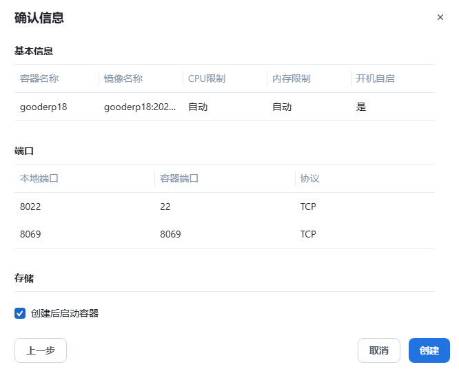

设置容器的本地映射端口,点击“下一步”,
点击“创建”按钮。

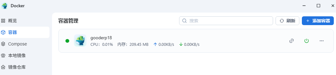

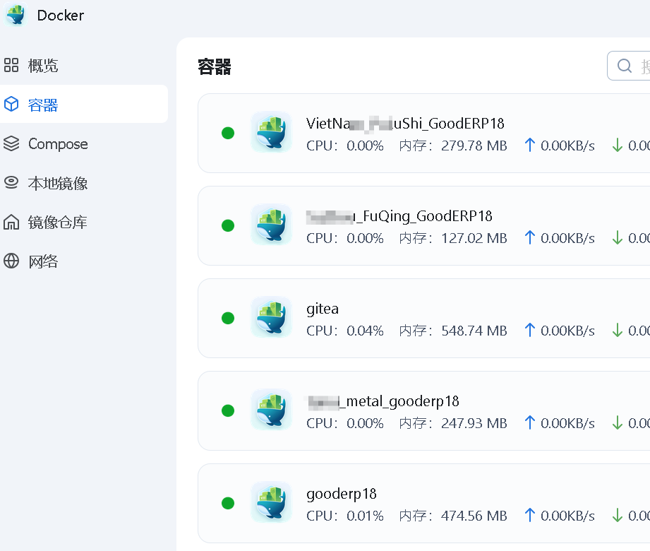

5). 查看gooderp容器
点击左侧的"容器"菜单,我们可以看到gooderp的容器已启动。

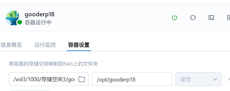

2025-6-29 13:36:50 显示全部楼层
没有把数据映射出来?
ERP源码和数据都在 /opt/gooderp18 里面,自己映射出来就可以了。  详情 回复
2025-6-29 14:07
2025-6-29 14:07:29 楼主 显示全部楼层
k56289 发表于 2025-6-29 13:36
没有把数据映射出来?
楼主大大,请问我使用域名+8069打不开网页是怎么回事呢?另外该如何进行映射呢?我在容器内存储位置映射,但是之后就无法打开http://飞牛IP地址:8069得网页了,我纯小白一个,查资料也不知道该怎么处理,能不能请你  详情 回复

2025-7-19 01:27:18 显示全部楼层
楼主大大,请问我使用域名+8069打不开网页是怎么回事呢?另外该如何进行映射呢?我在容器内存储位置映射,但是之后就无法打开http://飞牛IP地址:8069得网页了,我纯小白一个,查资料也不知道该怎么处理,能不能请你有时间了教教我呢?

2025-10-19 23:43:44 显示全部楼层
  • Starting OpenBSD Secure Shell server sshd
    ...done.
  • Starting PostgreSQL 16 database server
  • Error: /opt/gooderp18/pg_data is not accessible or does not exist
    ...fail!
python3: can't open file '/opt/gooderp18/server/odoo-bin': [Errno 2] No such file or directory
    ...done.
    ...fail!
映射之后无法打开  详情 回复

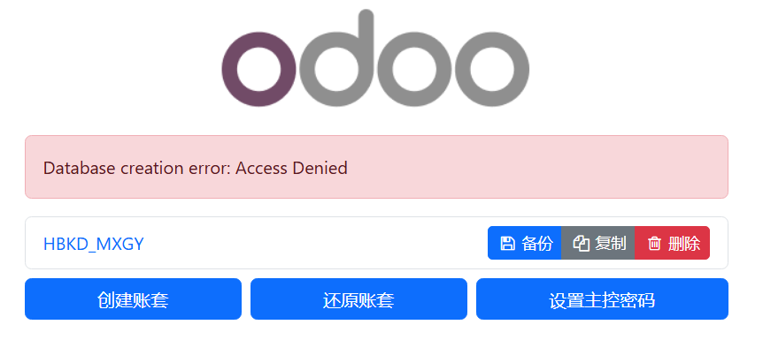

2025-10-20 00:34:08 显示全部楼层
创建新的套账显示Database creation error: Access Denied,没有权限怎么搞
密码问题主控密码adminadmin  详情 回复
2025-10-20 12:38
43
2025-10-20 12:38:53 显示全部楼层
密码问题主控密码adminadmin
2026-1-2 10:26:53 楼主 显示全部楼层
用docker运行进销存财务生产运行了好几个月了,非常稳定。
