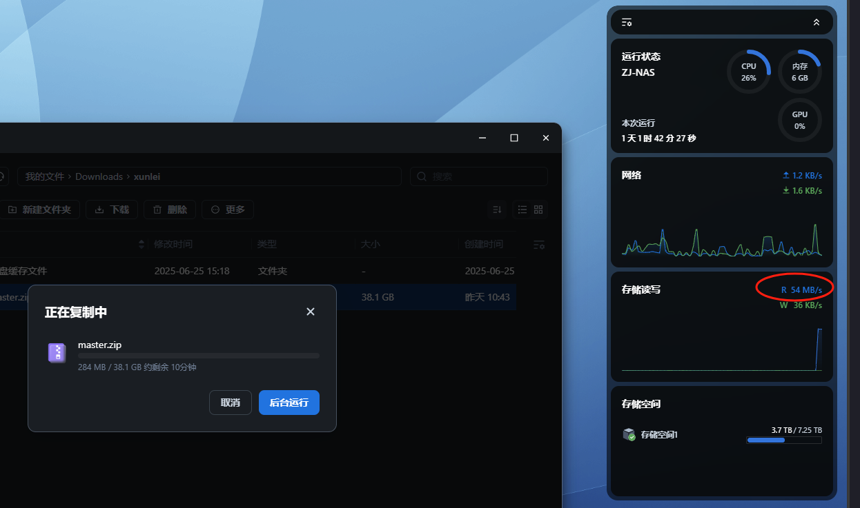

然后最近发现,usb3.0,跑不了满速。开始以为是硬盘盒驱动的问题。然后换了5-6个不同类型的,3.5寸到2.5寸的硬盘盒。或者硬盘座,都是拷贝,只有50M左右。这个速度,明显是2.0的速度。但是外接硬盘,usb3.0是识别正常的。插上2.0的USB口也是能正常识别2.0的,就是速度,无论怎么整都是50M。
后面把这些移动硬盘拿了几个插家里的ITX的飞牛上试了一下,usb3.0速度正常,拷贝能到280+Mb。说明还是QNAP TS-453Dmini的硬件问题,有没有哪个大神知道如何解决呀。我查了一下debian的USB3.0的驱动,都说在系统了都集成了,各种update后,反正没有任何改善。

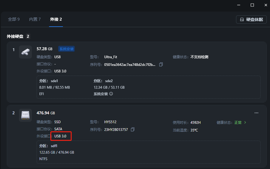

外接硬盘识别正常
按理说,驱动也是识别正常的。
但是速度就是上不去,由于已经把硬盘盒放在H610+12100的机器上试过了,硬盘盒也是没问题的。只是在这台机子上速度上不去。

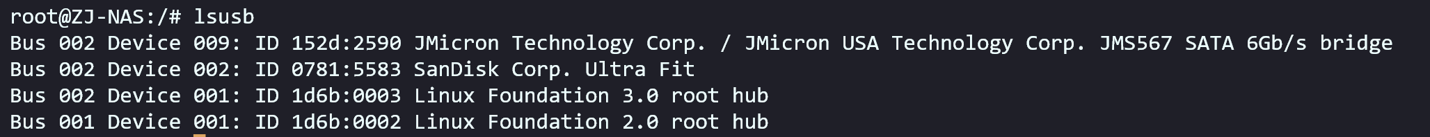

lsmod | grep xhci  确保xhci_hcd(USB 3.0驱动)已加载
可以识别到,目前就是识别都正常。速度上不去,应该就是驱动不对。就想看看谁知道怎么更换驱动呀。网上找了半天也找到到linux下的3.0驱动,都是让更新内核去升级。  详情 回复
