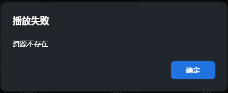

BUG现象:(一直以来都是用移动硬盘(影视盘铠侠1T的SSD固态)通过USB3.0接口挂载在主机上使用飞牛影视观看影视剧,用的非常稳定。升级0.9.12后,飞牛影视挂载移动硬盘播放影片显示“资源不存在”,见下图:

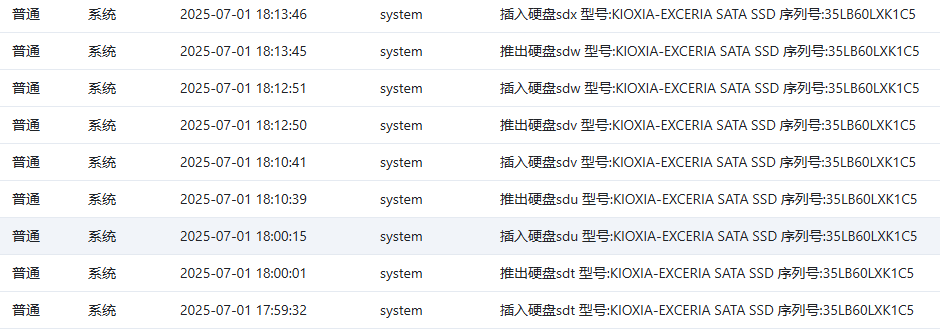

查看日志发现该硬盘不停的退出插入,见下图和视频:

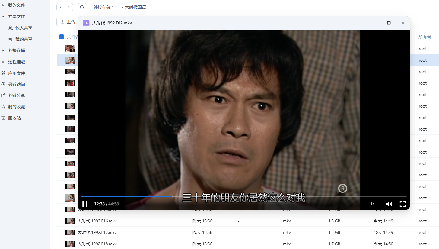

但是在文件管理--外接存储里找到影片播放还是可以播放,见下图:

补充:今天硬盘挂上频繁插入、退出,已完全无法使用外接存储。
2025-7-1 18:52:25 楼主 显示全部楼层
之前我用的是320G的笔记本机械硬盘,为了排除硬盘问题,换了这个铠侠1T的固态硬盘,但是问题依旧,故排除硬盘问题。
然后排除硬盘盒问题,换了一个新的硬盘盒,问题依旧,故排除为硬盘盒问题。
主机为联想生态下的异能者成品小主机,新的,肯定也是没问题的。
