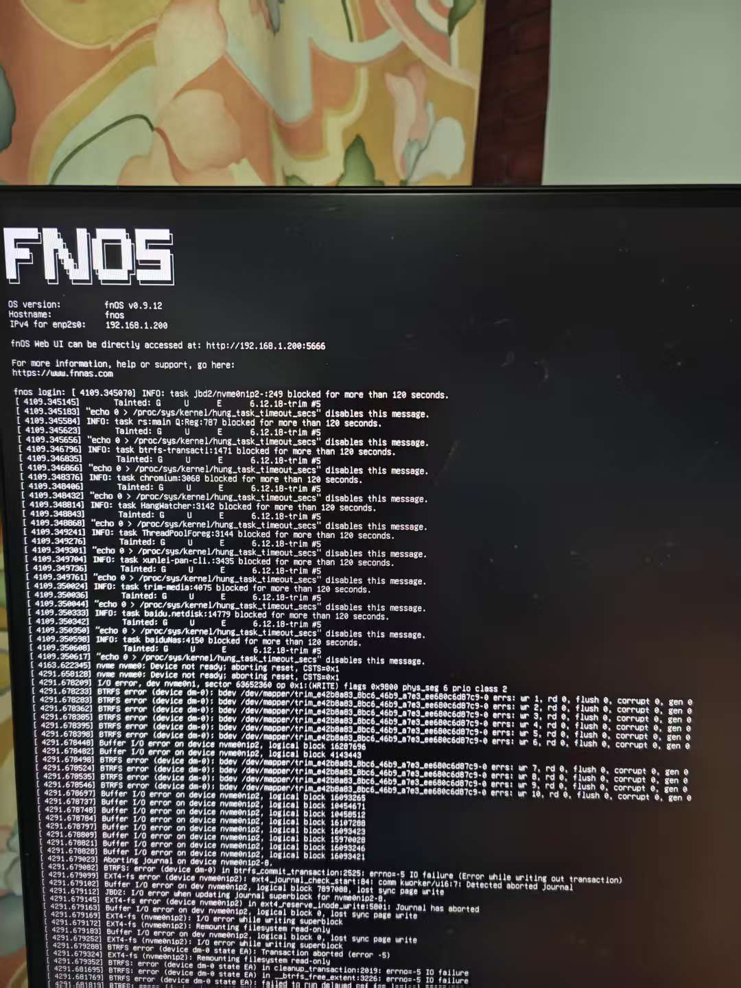

如题,我的飞牛nas每1个小时左右就崩溃可能是什么问题?0.9.11的时候没问题,更新完12出现的。崩溃后断 电重启后就能恢复正常,但是1个小时左右还会崩,报错时显示的内容下面的图片。跪求大佬给个解决问题的方向,机器是天钡的自己加的固态和内存

你这是硬盘文件系统报错了,是不是突然断 电过?
对曾经突然断 电过,他每次这么报错之后,我我也得重新给他断 电,然后重新送上,之后又能正常一两个小时,这样是能判断我的机械硬盘出问题了吗?还是用来做系统的固态出问题了?  详情 回复

磁盘IO错误,检查你固态硬盘的健康状态,并且确认供电是否异常,此时登录网页端看看你固态是不是掉存储空间了,尝试更换硬盘
大佬,存储空间没有掉,我是固态做的系统盘,存储空间放在了一个机械硬盘里,它这么提示的话,是固态出问题了,还是那个机械硬盘出问题了?每回他这么报错之后,我断 电重新送上之后,就能用一两个小时是啥情况?硬  详情 回复

大佬,存储空间没有掉,我是固态做的系统盘,存储空间放在了一个机械硬盘里,它这么提示的话,是固态出问题了,还是那个机械硬盘出问题了?每回他这么报错之后,我断 电重新送上之后,就能用一两个小时是啥情况?硬盘没有彻底损坏吗?

不一定是硬盘有问题,文件系统出错了,现在的正确操作是,把数据备份出来把存储空间删除再重建就OK了。
