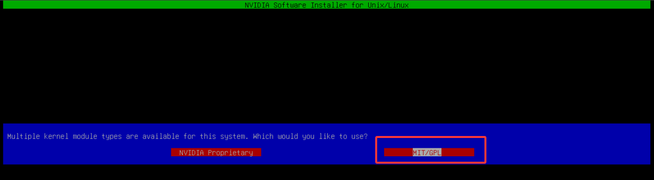

sudo ./NVIDIA-Linux-x86_64-<版本号>.run --dkms --no-opengl-files
如果没有效果,请检查是否按照上面的步骤给予了执行权限。
安装类型请选择MIT/GPL,另外,如果直接安装而不加--dkms --no-opengl-files,在我的设备上会导致FN Connect不可用,遇到这种情况请重装飞牛。
后面均选择yes/OK即可完成安装,安装完成后请重启飞牛。

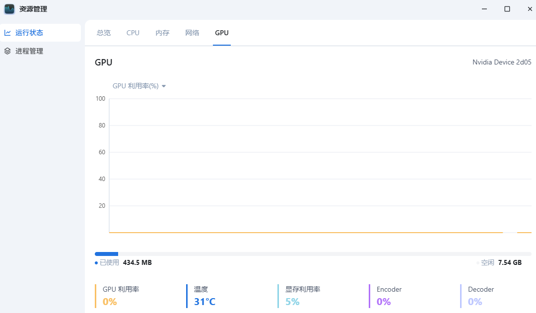

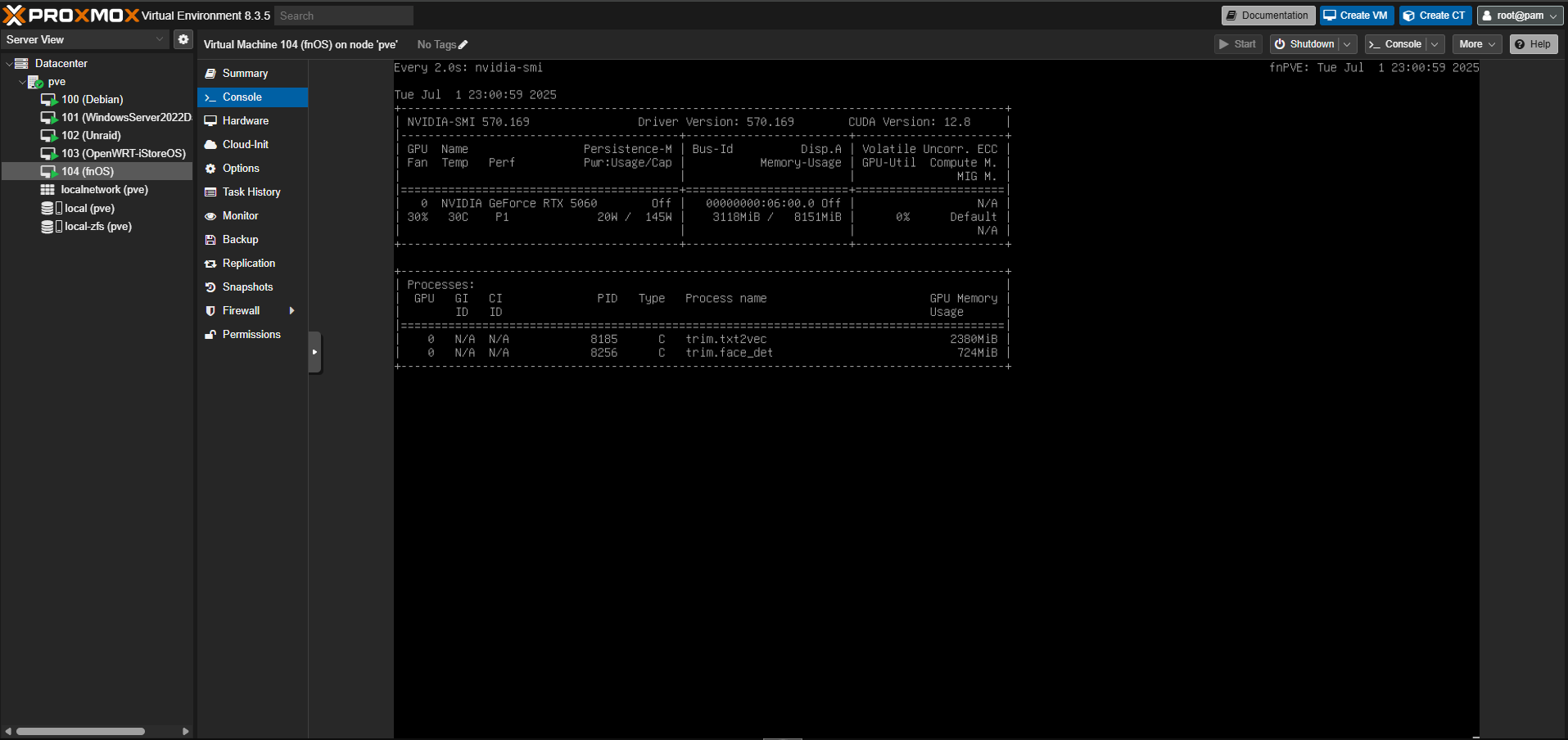

然后就可以愉快地使用显卡了:
已知问题:显卡型号在图形界面不会被正确显示,不过无伤大雅

2025-10-8 01:38:01 显示全部楼层
安装成功但是弹出没有显卡芯片驱动警告,资源管理也不显示显卡型号
这怎么解决

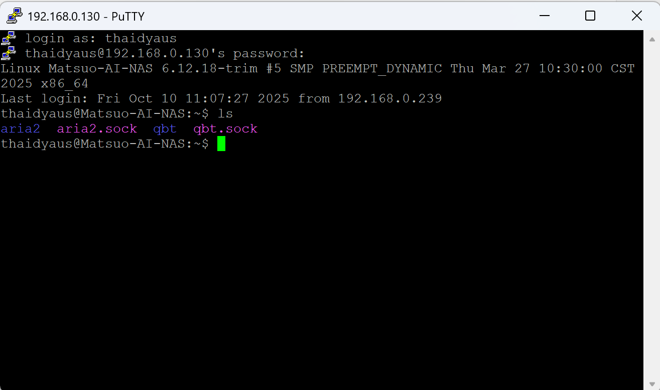

2025-10-10 11:31:56 显示全部楼层
我把檔內下載完之後, 放在我的儲存空間中
但是我用SSH連到NAS時, 登入我的****, 根本看不到其它的目錄
我想換成root**, 但是, 我又不知root**
是否有人可以教我怎麼用
不好意思..真得沒有學過
可以在飞牛网页端文件管理里右键指定文件,可以复制原始路径,然后cd进去就可以了  详情 回复
2026-2-21 18:01
sudo -i 提权 或者使用专门的SSH工具  详情 回复

2025-10-10 12:47:58 显示全部楼层
我想 ...

2026-2-21 18:01:38 楼主 显示全部楼层
我想 ...
