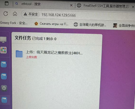

image.png本来新手,刚接触飞牛NAS,现购买了二手MACMINI 2012 16G+铁威马D4-310组成了NAS,现遇到一些问题,请高手帮忙解答下。
1。上传4K电影时候,提示在计算大小后提示失败。测试了6G左右电影可以,这个4K电影是14G,不知道怎么修改,一开始怀疑是硬盘的格式不对,想要格式化下,但是飞牛没有找到类似Windows的操作方法。
2。我想要设置成来电开机,查过AI后,好像可以网卡唤醒,然后有没有具体操作视频教程。我买了小米智能插座,不知道macmini能不能直接设置成来电开机,不需要按钮。

浏览器传输大文件会报错是正常现象,通过SMB共享传输大文件。
请问怎么操作呢?  详情 回复

MACMINI刷其它系统后似乎是不支持来电自启的,话说刚接触NAS就玩MAC+外接存储?????我只能说你后面要踩的坑还很多。。。。
我比较喜欢macmini的造型,我也是轻NAS使用,就照片备份和家庭影院使用,请教一下怎么解决我这些问题。  详情 回复

多查点资料,比如你想知道smb怎么用,你可以去搜索一下再Windows下怎么挂载smb,
大概步骤就是飞牛在设置里开启smb,然后Windows上映射smb,然后你就可以传文件上去了
我之前看的B站上介绍飞牛影视的教程,看直接拖动就好了,以为都能实现,看来是因为浏览器上传的限制导致上传失败了。  详情 回复

此电脑-右键添加网络位置-地址格式"\nas内网地址\文件夹名",然后直接复制到nas文件夹就可以了
