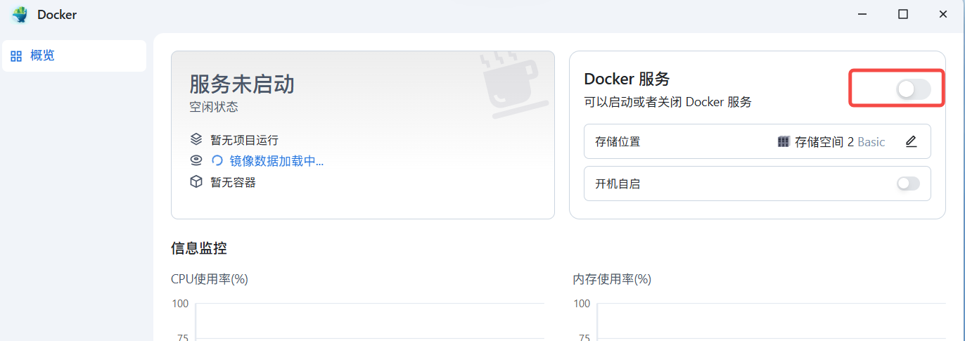

  1. 关闭docker服务,避免服务自动运行

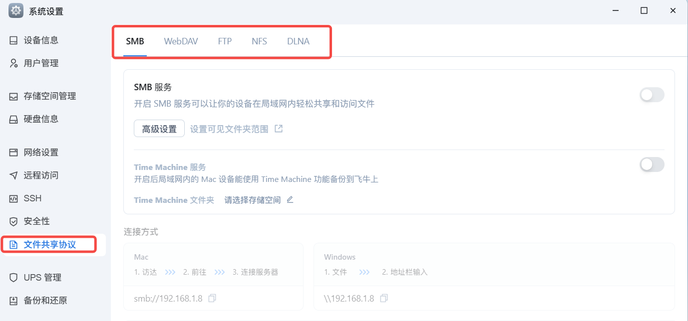

  1. 关闭所有共享协议,包括SMB\WebDAV\FTP\NFS\DLNA,避免其他设备自动访问飞牛

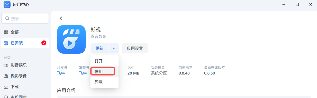

  1. 在应用中心,停用所有应用,避免应用自动运行

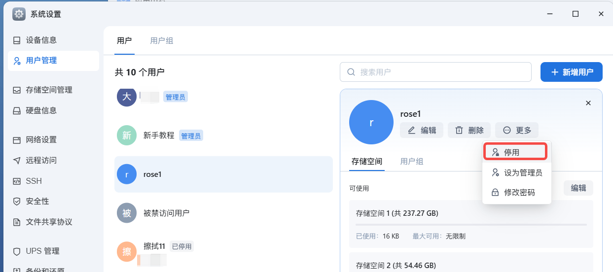

  1. 停用非本人使用账号,修改当前账号密码,避免其他用户在你不知情情况下访问

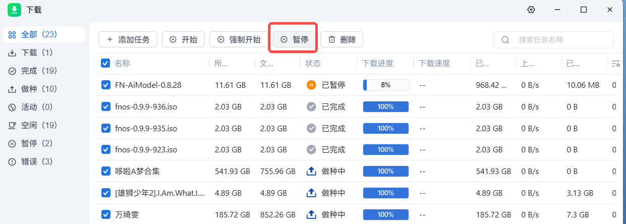

  1. 暂停所有下载进程

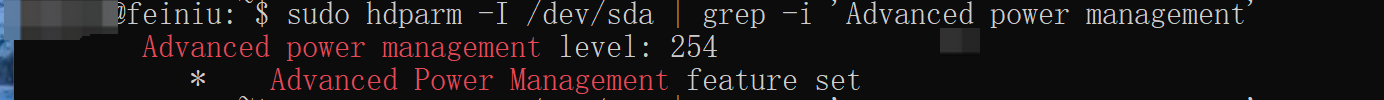

hdparm -I /dev/sdX | grep -i 'Advanced power management'
如果正常运行,你可以看到以下内容,level后面就是内容
[你的用户名]@feiniu:~$ sudo hdparm -I /dev/sda | grep -i 'Advanced power management'
        Advanced power management level: 254
           *    Advanced Power Management feature set

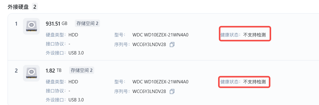

第五种情况,不支持SMART检测的硬盘,无法正确返回休眠信息
如果你的硬盘柜本身不支持smart检测,即使休眠了,也不会返回休眠的信息给系统,所以不会有休眠的日志。
实际硬盘可能会按照自己的逻辑进行休眠

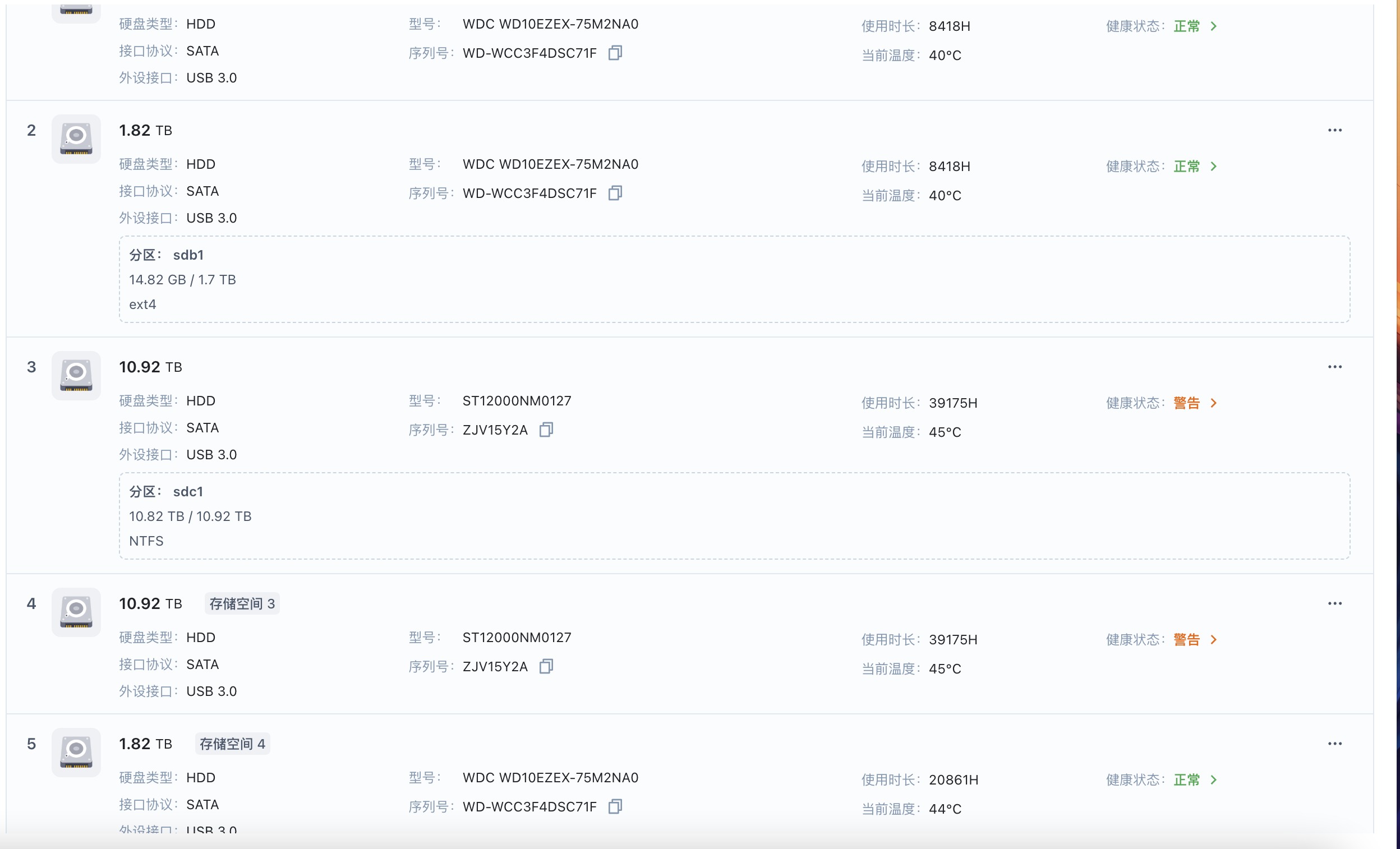

如果发现硬盘不休眠,没组raid存储空间却显示raid或者USB,不显示HDD的可以尝试去主板关闭raid模式,关闭后存储空间会恢复显示hdd,所有机械硬盘正常休眠。

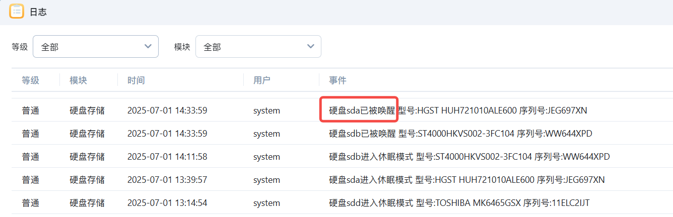

第七种情况,硬盘与系统的休眠策略互相冲突,系统发送休眠命令后,硬盘自己的固件会尝试唤醒
感谢 @真的是好名字提供教程
按照以下教程,修改硬盘柜的休眠时间,即可解决

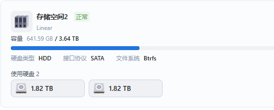

另一种方法:如果发现硬盘不休眠,没组raid存储空间却显示raid或者USB,不显示HDD的可以尝试去主板关闭raid模式,刚试过了关闭后存储空间会恢复显示hdd,所有机械硬盘正常休眠

我也是,进bios把raid on的设置关掉就好了  详情 回复
2025-8-15 11:56
我最后也是发现原来主板bios中有raid选项开着导致的硬盘不休眠,关闭以后休眠就正常了  详情 回复

感谢大神,我的主板关闭raid就可以休眠了,问题解决了!  详情 回复

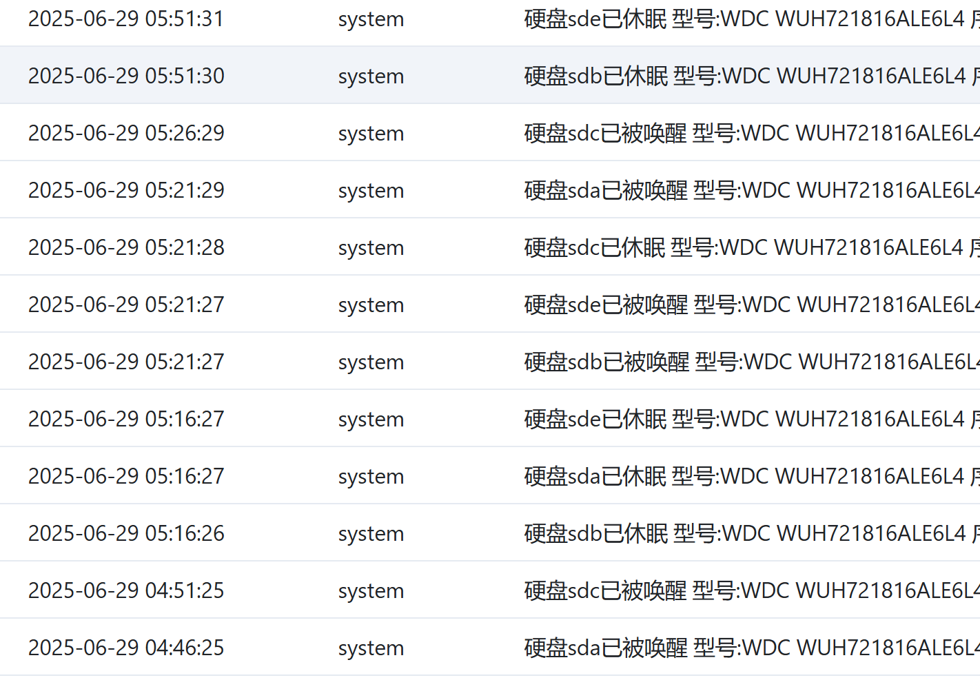

我有四块硬盘,之前版本一直正常休眠,待机功率11w,更新以后有一块硬盘一直不休眠,待机功率16w,证明这么硬盘的确一直未休眠。日志显示,15分钟该硬盘正常休眠,但是1分钟整就唤醒该硬盘,一直这样循环,导致我现在不敢开机,怕频繁唤醒损坏硬盘。按照所有问题排查,都没问题,而且我发现论坛很多人和我一样的情况(一分钟整就唤醒硬盘并循环)。该硬盘按正常情况一周就一次读写 就是设置定时备份,对其他盘数据周一进行定时备份,我把定时备份任务删除后,还是一直频繁唤醒,按理论没有任何数据需要这块盘读写。
同一分钟定时唤醒  详情 回复
2025-8-1 16:03

2025-7-19 16:02:23 显示全部楼层

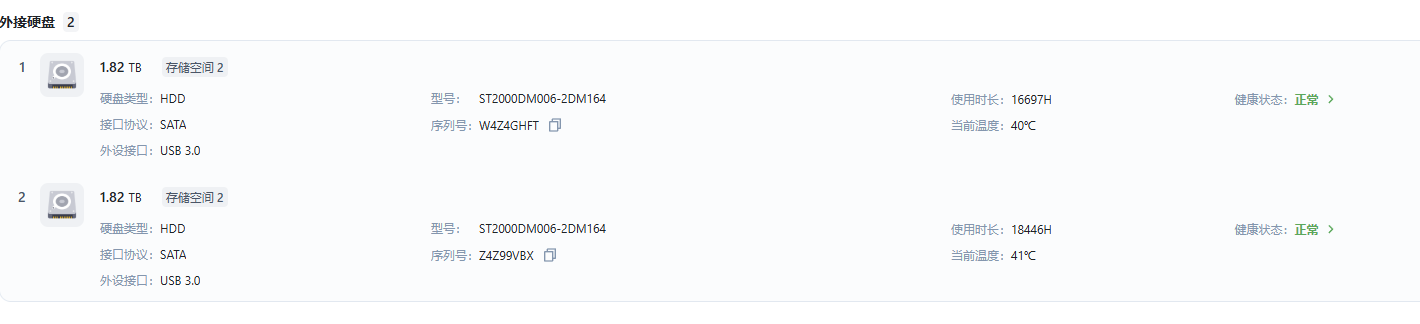

问题: 硬盘没有休眠,硬盘柜的指示灯显示硬盘还在运行
基本情况: 飞牛OS 0.9.15, 2块希捷机械硬盘插入Orico 硬盘柜(硬盘柜子芯片本身也支持休眠,有硬盘指示灯可以观察),硬盘柜通过USB线连接小主机; 飞牛系统内对2块硬盘组建存储空间2.
按照说明已经关闭power management, 然后手动发送休眠指令,可观察硬盘柜结果是硬盘还在运转。**** ~~~~~~这里我怀疑是不是飞牛系统在持续轮询外接硬盘Smart 信息? 有没有机会关闭轮询?~~
查看系统日志,我怀疑是飞牛系统每30分钟查询一下硬盘Smart 温度导致的无法休眠, 是否有有机会关系机械硬盘的温度查询?
2025-07-20T14:15:55.456640+08:00 maxi smartd[900]: Device: /dev/sdb [SAT], SMART Usage Attribute: 190 Airflow_Temperature_Cel changed from 58 to 59
2025-07-20T14:15:55.456983+08:00 maxi smartd[900]: Device: /dev/sdb [SAT], SMART Usage Attribute: 194 Temperature_Celsius changed from 42 to 41
2025-07-20T14:45:55.957831+08:00 maxi smartd[900]: Device: /dev/sdb [SAT], SMART Usage Attribute: 190 Airflow_Temperature_Cel changed from 59 to 58
2025-07-20T14:45:55.958322+08:00 maxi smartd[900]: Device: /dev/sdb [SAT], SMART Usage Attribute: 194 Temperature_Celsius changed from 41 to 42
2025-07-20T16:15:55.790482+08:00 maxi smartd[900]: Device: /dev/sdb [SAT], SMART Usage Attribute: 190 Airflow_Temperature_Cel changed from 58 to 59
2025-07-20T16:15:55.790937+08:00 maxi smartd[900]: Device: /dev/sdb [SAT], SMART Usage Attribute: 194 Temperature_Celsius changed from 42 to 41
2025-07-20T16:45:56.067122+08:00 maxi smartd[900]: Device: /dev/sdb [SAT], SMART Usage Attribute: 190 Airflow_Temperature_Cel changed from 59 to 58
2025-07-20T16:45:56.067558+08:00 maxi smartd[900]: Device: /dev/sdb [SAT], SMART Usage Attribute: 194 Temperature_Celsius changed from 41 to 42
2025-07-20T17:15:55.334317+08:00 maxi smartd[900]: Device: /dev/sdb [SAT], SMART Usage Attribute: 190 Airflow_Temperature_Cel changed from 58 to 59
2025-07-20T17:15:55.334639+08:00 maxi smartd[900]: Device: /dev/sdb [SAT], SMART Usage Attribute: 194 Temperature_Celsius changed from 42 to 41
2025-07-20T18:15:55.896323+08:00 maxi smartd[900]: Device: /dev/sdb [SAT], SMART Usage Attribute: 190 Airflow_Temperature_Cel changed from 59 to 58
2025-07-20T18:15:55.897039+08:00 maxi smartd[900]: Device: /dev/sdb [SAT], SMART Usage Attribute: 194 Temperature_Celsius changed from 41 to 42
2025-07-20T19:15:55.443035+08:00 maxi smartd[900]: Device: /dev/sdb [SAT], SMART Usage Attribute: 190 Airflow_Temperature_Cel changed from 58 to 59
2025-07-20T19:15:55.443247+08:00 maxi smartd[900]: Device: /dev/sdb [SAT], SMART Usage Attribute: 194 Temperature_Celsius changed from 42 to 41
2025-07-20T20:45:55.231896+08:00 maxi smartd[900]: Device: /dev/sdb [SAT], SMART Usage Attribute: 190 Airflow_Temperature_Cel changed from 59 to 58
2025-07-20T20:45:55.232338+08:00 maxi smartd[900]: Device: /dev/sdb [SAT], SMART Usage Attribute: 194 Temperature_Celsius changed from 41 to 42
root@maxi:# hdparm -I /dev/sdb | grep -i 'Advanced power management'
Advanced power management level: disabled
root@maxi:# hdparm -I /dev/sdc | grep -i 'Advanced power management'
root@maxi:/# hdparm -y /dev/sdc
/dev/sdc:
issuing standby command
/dev/sdc:
root@maxi:/# hdparm -y /dev/sdb
/dev/sdb:
root@maxi:/# hdparm -C /dev/sdc
/dev/sdc:
drive state is: standby
root@maxi:/# hdparm -C /dev/sdb
/dev/sdb:
硬盘柜介绍:https://www.orico.com.cn/index/product/detail/17.html
奥睿科可以看第七种情况的解决方案  详情 回复
2025-7-28 19:42
插眼,跟踪,咱俩情况一样,orico本身的指示灯对休眠是有明确指示的,休没休眠一眼可以看出来,反正我早期版本的飞牛是可以休眠的,所以并不存在“早期版本,假休眠”的情况,完全是新版本飞牛,对于外接硬盘柜的机  详情 回复

2025-7-20 20:31:57 显示全部楼层
基本情况: 飞牛OS 0.9.15, 2块希捷机械硬盘插入Ori ...
插眼,跟踪,咱俩情况一样,orico本身的指示灯对休眠是有明确指示的,休没休眠一眼可以看出来,反正我早期版本的飞牛是可以休眠的,所以并不存在“早期版本,假休眠”的情况,完全是新版本飞牛,对于外接硬盘柜的机制问题
你这个情况属于是外界硬盘跟设备的休眠冲突,可以查看这个教程操作 https://club.fnnas.com/forum.php?mod=viewthread&tid=31177  详情 回复
2025-7-28 19:38
我觉得也是,新版本做了什么操作,导致硬盘一直在活动中,hdparm -S设置小于一分钟是能休眠的,但是设置大于1分钟就没法休眠,还有用hdparm -y也是能立即休眠的,明显是新版本的问题  详情 回复
2025-7-21 11:05
