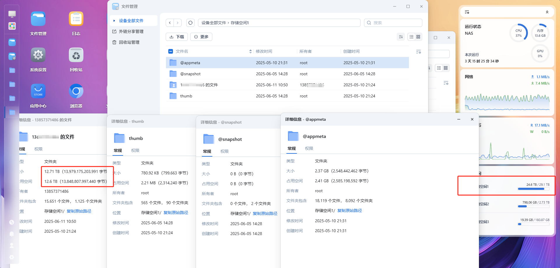

各位老哥,有个问题请教一下,我的储存空间显示占用24t,但是我的主文件夹只有12t,别的几个文件夹没有占用几个G,请问是怎么回事?要怎么把这个12t的空间解放出来

可能是文件快照功能的关系,我把文件快照里面的快照都删掉了,目前好像储存空间已占用里面在慢慢的解放出来。发完贴之后删的快照,现在十分钟过去了,占用少了2t,我没有删掉别的东西,就是把快照删掉了。有没有大佬知道的,所以文件快照就相当于rid1?

快照是会占用硬盘空间的
我知道他会占空间,但是这也太多了吧,合着是1:1复制一份啊  详情 回复
