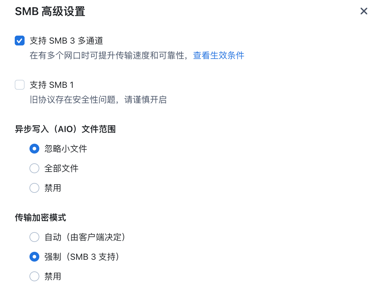

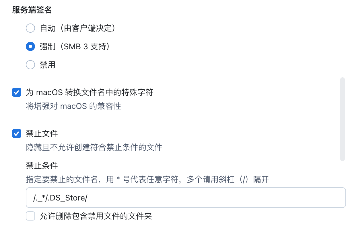

2025-7-7 11:21:59 楼主 显示全部楼层
nas上的配置如上图

2025-7-7 22:11:40 显示全部楼层
perfect 发表于 2025-7-7 11:21
nas上的配置如上图
签名改自动得。还有加密这些都自动。。。。。。。。你局域网要啥加密啊 支持smb1.0 也开一下
